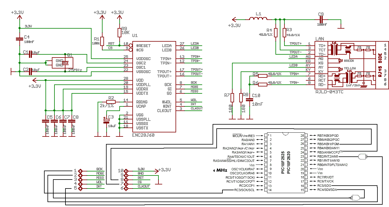

Hallo Zusammen.
Für meine Technikerarbeit möchte ich einen „ENC 28j60“ mit einem Pic
18f2525 ansteuern. Ich verwende den „TCP/IP Stack 3.75“ (das Beispiel
Programm „C18ProgramMem“) von Microchip. Habe folgendes Problem das ich
nach langem hin und her den Stack mit dem „MPLaB c18“ kompilieren kann
aber nach programmieren des µC ihn nicht anpingen kann .
Habe schon alles versucht was mir eingefallen ist.
Würde mich sehr freuen wenn mir irgendjemand weiterhelfen könnte der
vielleicht schon Erfahrung mit diesem Problem hat.
