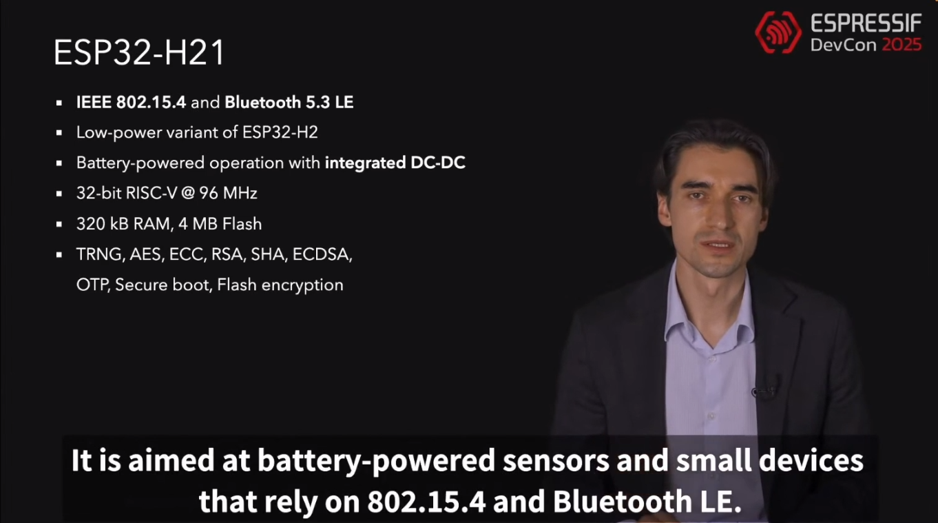

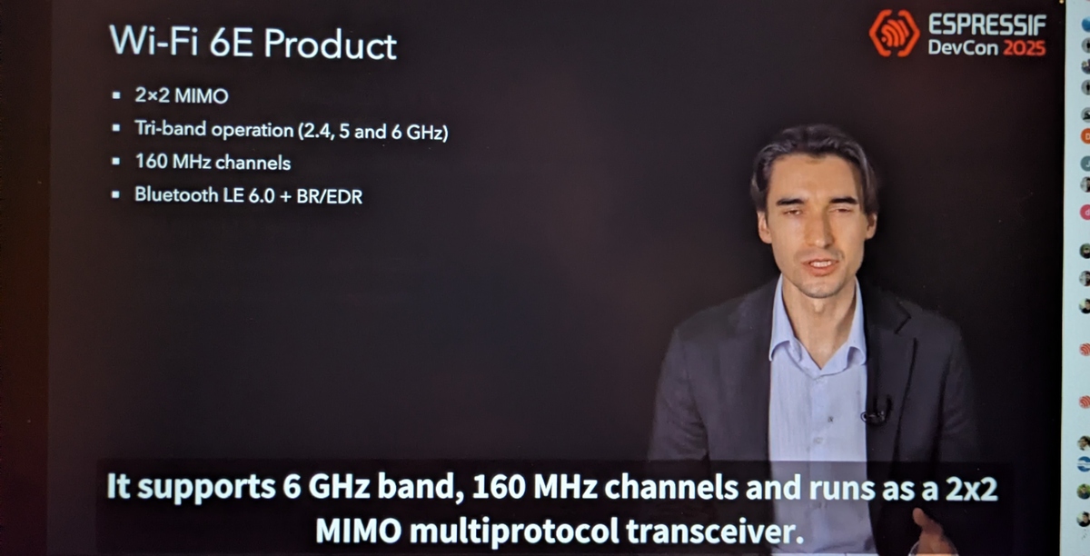

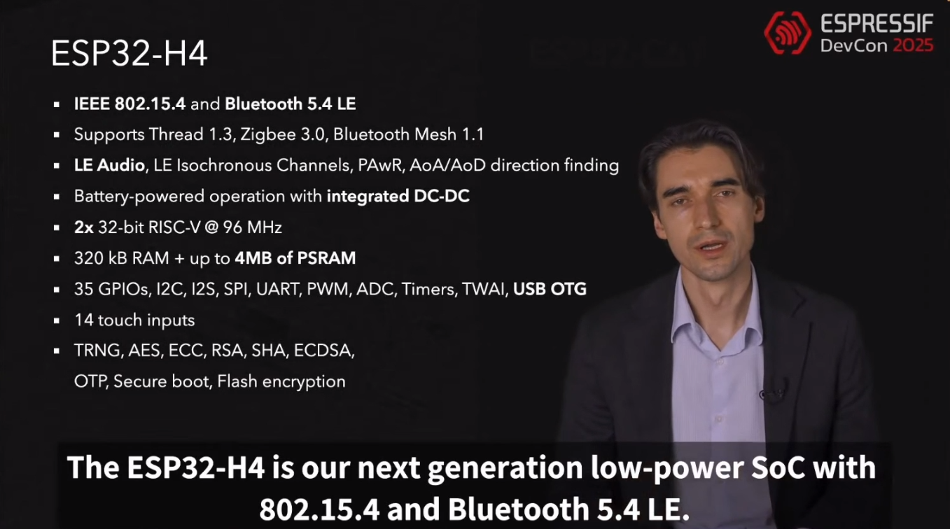

Im Vorlauf der Devcon rechneten einige Auguren mit interessanten Neuigkeiten. Die von Ivan Grokhotkov bestrittene Keynote erwies sich als vergleichsweise langweilig - neben einem auf WLAN 6.0 basierenden ESP32, der derzeit noch ohne Namen auskommt, vermeldete man nur zwei per se bereits bekannte Kandidaten aus der H-Serie. Der H21 ist dabei insofern „besonders interessant“, als er einen vergleichsweise geringen Stromverbrauch aufweisen soll und offensichtlich eine Reaktion auf die WBA-Serie von ST und den MCX W darstellt.

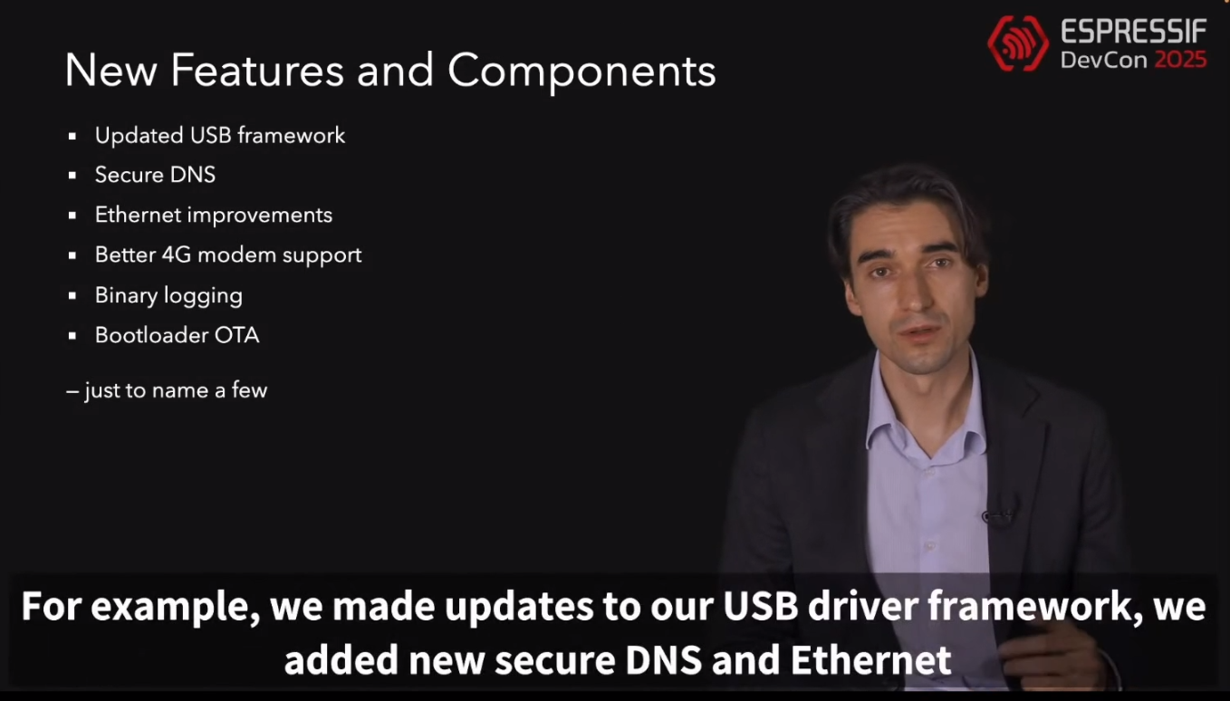

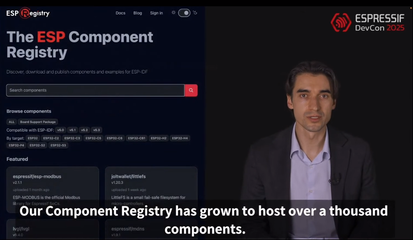

Der Gutteil der Keynote - dies kann als Signal für den Rest der Devcon aufgefasst werden - drehte sich um Erweiterungen im Bereich des Software-Ökosystems. Die vor einiger Zeit eingeführte ESP Component Registry - eine Art NuGet für Embeddedsoftware - soll nun mehr als 1000 Komponenten enthalten.

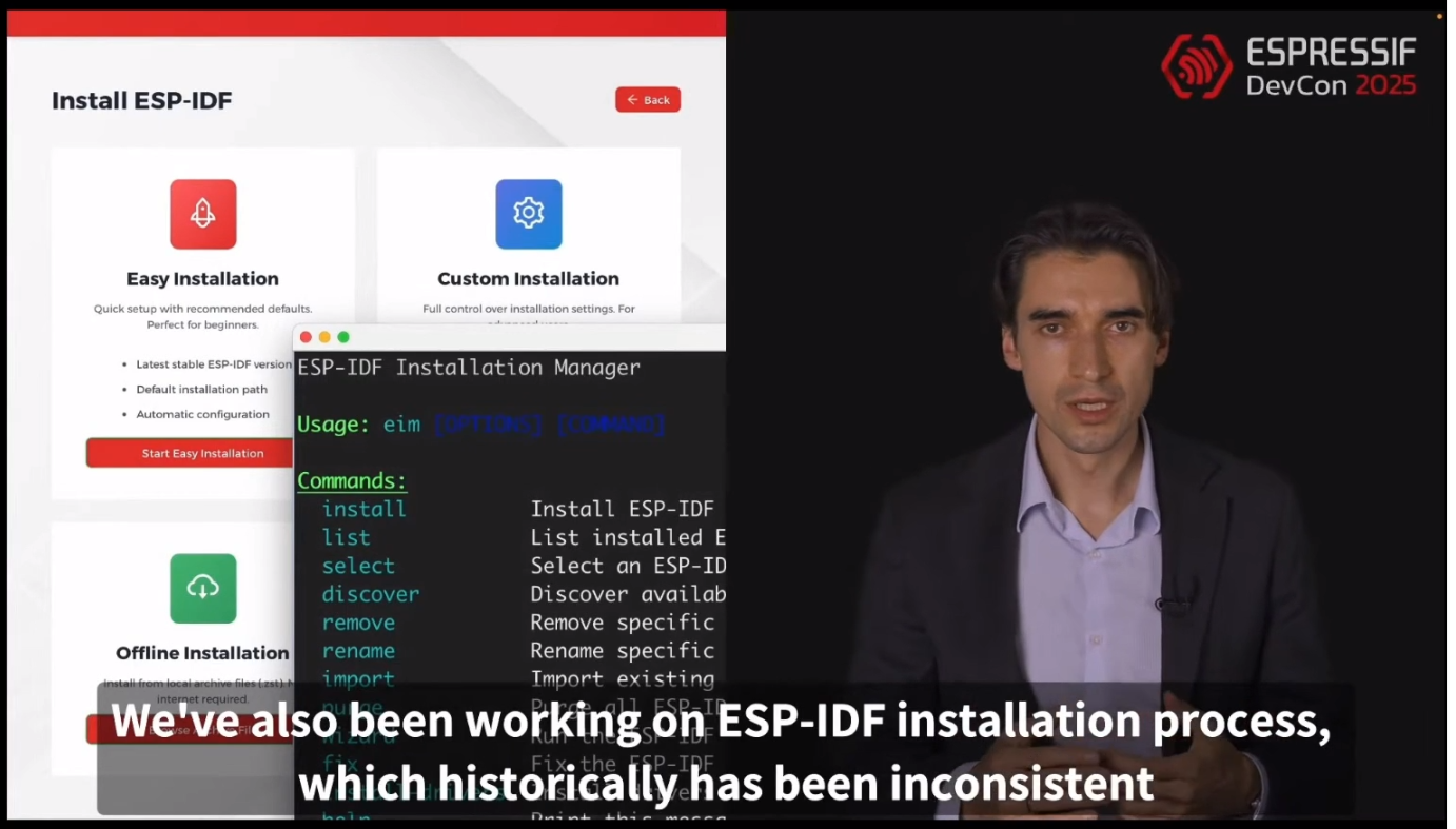

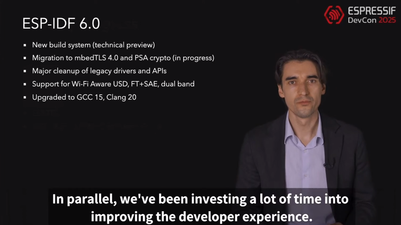

In naher Zukunft steht eine Aktualisierung von IDF auf die Version 6.0 ante Portas. Außerdem soll ein neues Installer-System Entwicklern dabei helfen, die (immer komplexer werdende) Toolchain samt den diversen Abhängigkeiten auf ihre Workstation zu schaffen.

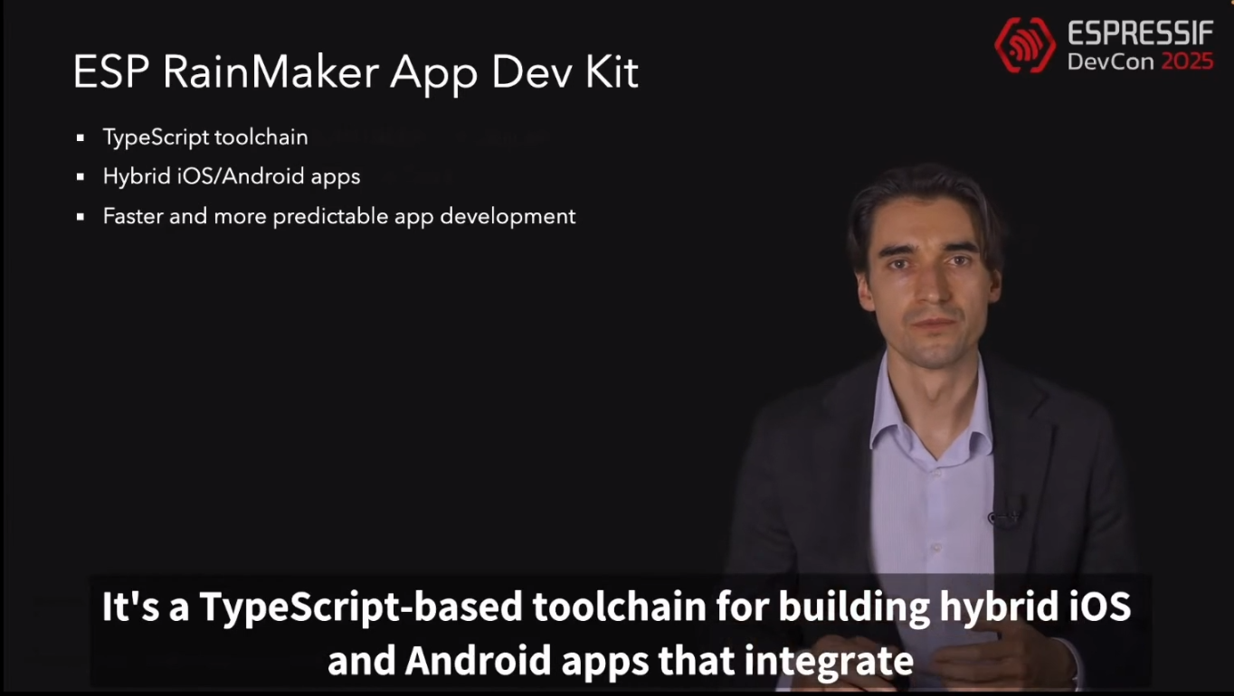

Zu guter Letzt gab es allgemein gehaltene Folien, in denen Grokhotkov die Breite des Espressif-Ökosystems anpreisen durfte. Besonders interessant empfand der Autor die Ankündigung, bald auch Android- und iOS-Companion-Applikationen unterstützen zu wollen. Leider gab es hierzu keine nennenswerten weiteren Informationen während der Präsentation.

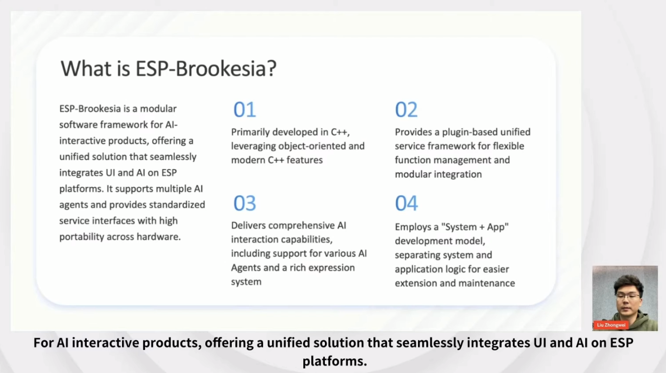

Hinter dem Framework verbirgt sich ein ähnlich unauffälliger, aber aggressiver Angriff von Espressif auf alles, was sich in Bereich AI-Frameworks für Embeddedsysteme zu etablieren versucht. Schon in der ersten Folie, die auf die Rolle des Systems als Framework für AI-Assistentenentwicklung hinweist, spricht der Presentator unter anderem darüber, dass ein System plus App-Design zum Einsatz kommen soll.

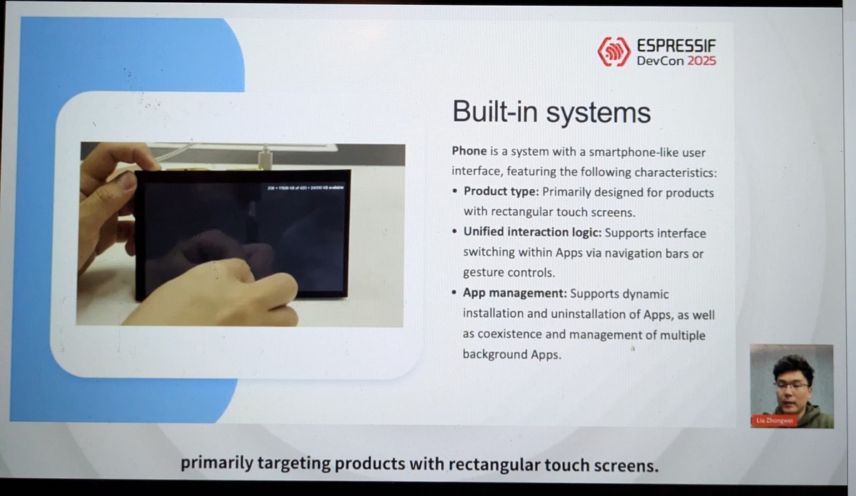

Erwähnenswert ist - unter Anderem - das verfügbar-sein eines Phone-User-Interfaces, das die von Symbian, Android und Co. bekannte Benutzerführung für ESP32-Projekte zur Verfügung stellen soll.

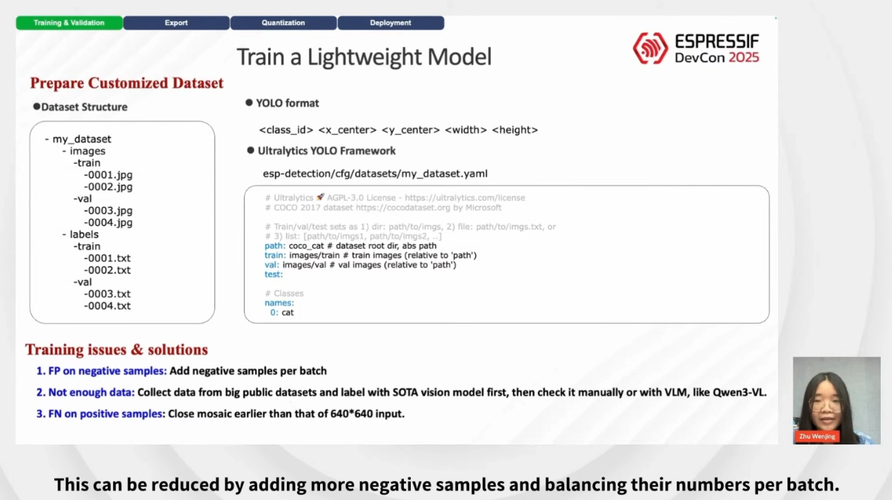

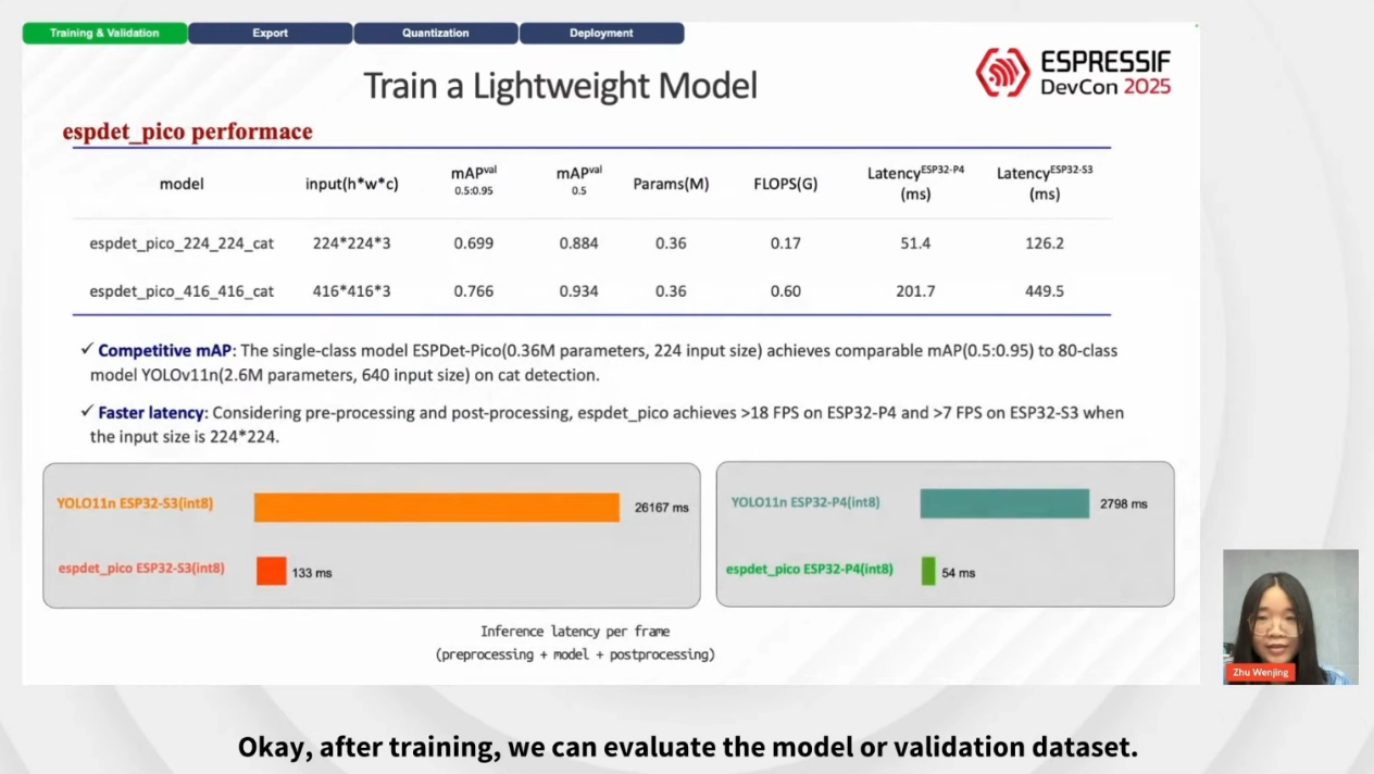

Im Bereich des Trainings von Modellen für Embedded Vision-Aufgaben hat man im Hause Espressif festgestellt, dass „für vollwertige Systeme“ vorgesehene Modelle bei Aufgaben, bei denen es nur um die Erkennung einer einzigen Objektkategorie geht, ineffizient sind. Mit ESP_Detection steht nun ein hauseigenes Trainings-und Ausführungssystem am Start, das optimierte Modelle generiert und auf den verschiedenen ESP32-Varianten hardwarebeschleunigt zur Ausführung bringt.

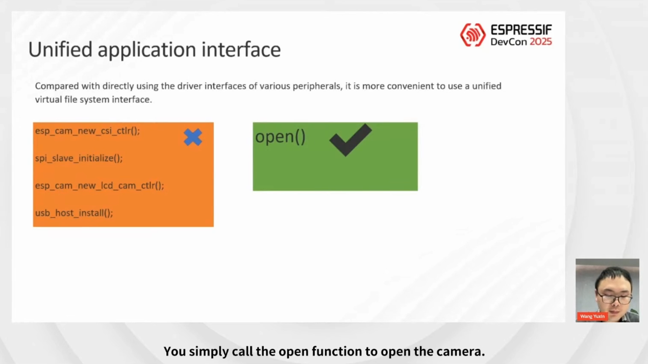

Mit ESP_capture und ESP_video steht dann noch ein Abstraktionssystem zur Verfügung, dass die verschiedenen Kamera-Arten über ein gemeinsames Interface ansprechbar macht. Außerdem stehen diverse Algorithmen ante Portas, die die Errichtung der Videopipeline analog zu ESP_ADF ermöglichen sollen.

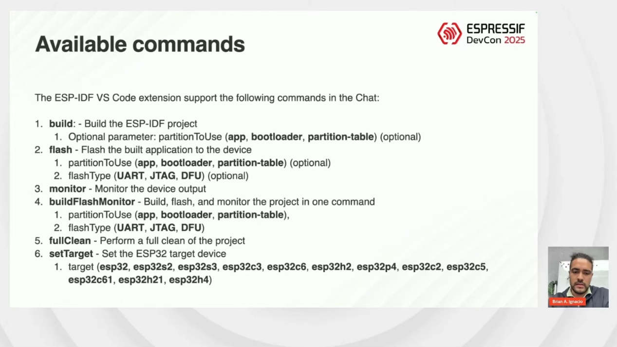

Espressif verdankt seinen Erfolg im Westen einer von „Hacker und Maker“ vorangetriebenen Unterstützung Rohübersetzung des SDKs für den ESP8266. Aus der Logik folgt, dass man bestrebt ist, die Einstiegsschwelle ins Ökosystem so gering wie möglich zu halten. Erstens steht eine Erweiterung für Visual Studio Code zur Verfügung, deren AI-Modell auf die in der Abbildung gezeigten Aufgaben spezialisiert ist und in diesem Bereich durchaus kompetente Assistenz anbietet.

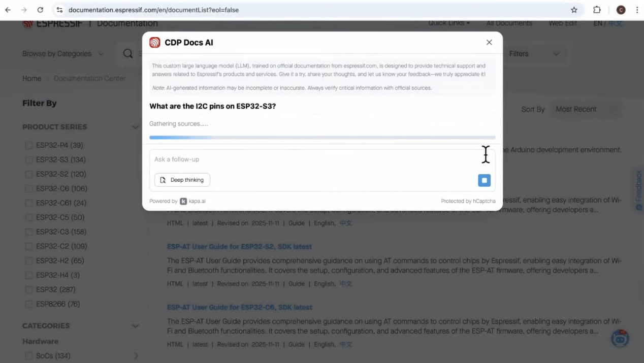

In den Pausen blendete man immer wieder Werbung ein, die auf das neue Espressif-Dokumentationssystem hinwies. Auch hier gibt es einen AI-Assistenten, der Fragen aus dem Datenblatt und Beispielschatz des Chipherstellers zu beantworten sucht.

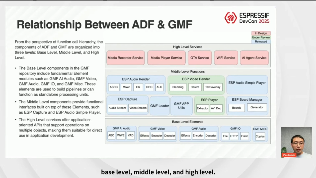

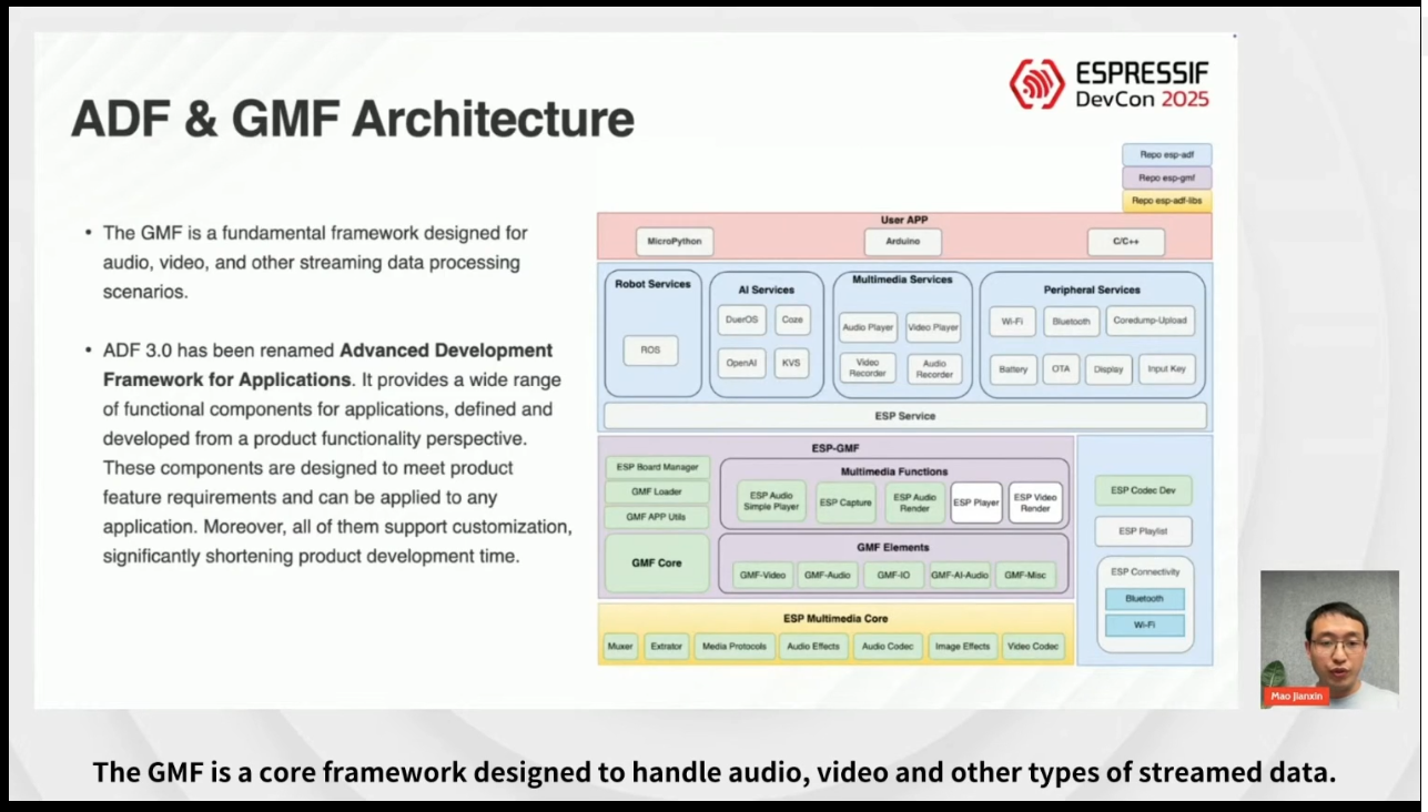

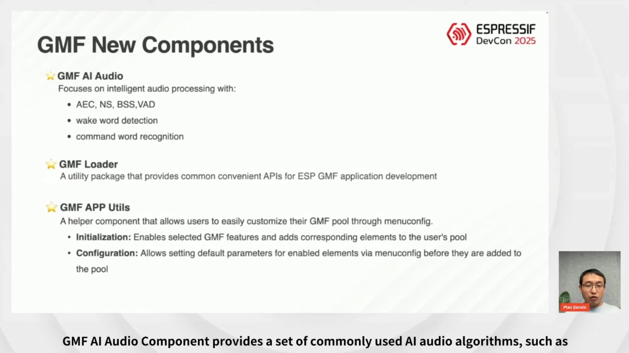

Die Wichtigkeit der Verarbeitung von Multimedia im Espressif-Ökosystem ist nicht oft genug zu betonen. Das einst als einfache Audio-Erweiterung für die LyraT-Boards gestartete ADF wird nun - wie in der Abbildung gezeigt - in Advanced Development Framework umbenannt.
Im Hintergrund bekommt das Produkt verschiedenste neue Codecs und Features eingeschrieben. Interessant ist, dass Espressif auch hier AI unterbringt - spezifischerweise gibt es, wie in der Abbildung gezeigt, beispielsweise eine Wakeword-Erkennung.

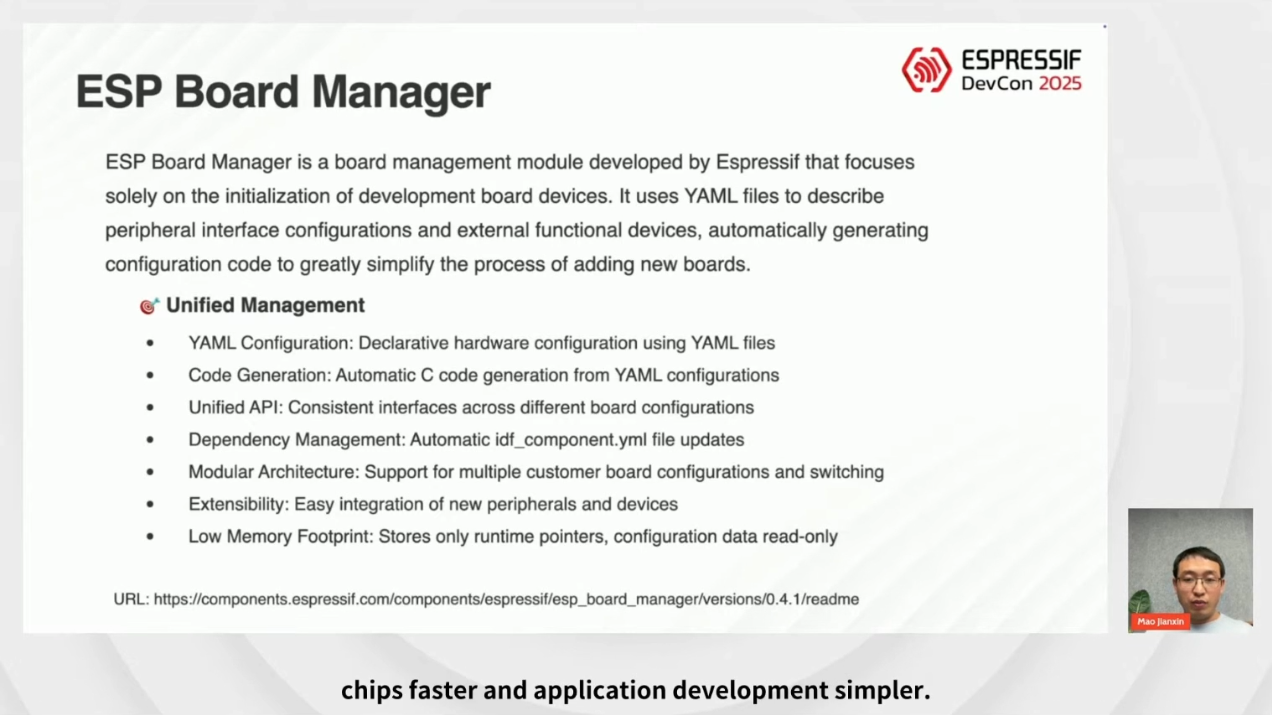

Zu guter letzt arbeitet man daran, die „Abhängigkeit“ zu bestimmten Audio-Frontends (Stichwort Everest Semi und ES8388) zu reduzieren. Dazu steht eine neue, als ESP Board Manager bezeichnete Komponente zur Verfügung - sie agiert als eine Art HAL.

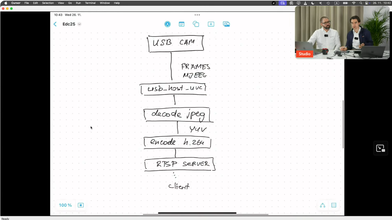

Analog zu STMicroelectronics „Teilung“ des STM Summits in einen Vorstellungs- und einen praktischen Teil galt auch im Hause Espressif, dass sich der zweite Tag ganz den „praktischen Applikationen und Anwendungen“ des ESP 32 verschrieb. Spezifischerweise entschied man sich für eine auf dem ESP32-P4 basierende Kamera, die ihre Bilddaten über IP zur Verfügung stellen soll. Im Prinzip versklavt der ESP32-P4 dabei eine USB-Webcam um die Informationen danach unter Nutzung verschiedener Framework-Komponenten zu dekodieren und über einen RTSP-Server in Richtung des Clients zu schicken.
