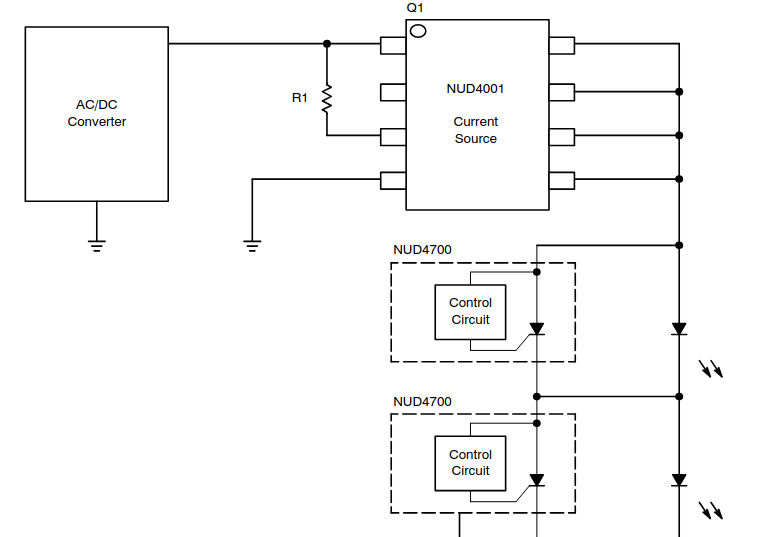

onsemi NUD4700 - LED-Shunt für Serienschaltungen
Serienschaltungen von Leuchtdioden sind traditionell anfällig - geht eine der Dioden down, so muss die gesamte Kette dunkel bleiben. OnSemi schickt nun ein neues Bauteil ins Rennen, das - parallel zu den einzelnen Dioden geschaltet - wie in der Abbildung gezeigt das „Totschlagen“ von ausgefallenen Dioden ermöglicht.
Bildquelle: OnSemi.

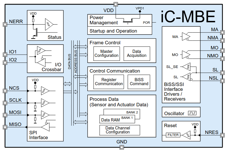

ic-Haus iC-MBE - BiSS-Transceiver mit SPI-Interface
Das BISS-Protokoll hat sich insbesondere im Bereich der „Bewegungsüberwachung“ als Quasistandard etabliert. IC-Haus schickt nun - wie in der Abbildung gezeigt - einen Transciever für das Protokoll ins Rennen. Einzigartig ist, dass die Kommunikation zwischen Mikrocontroller und Tranciever über den SPI-Bus erfolgt.

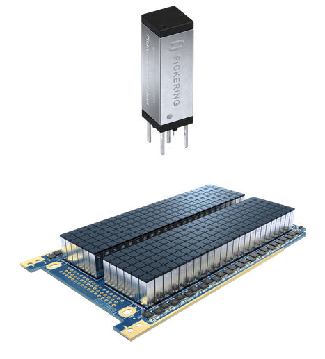

Pickering Series 125 - Relais mit 5x5mm Footprint
Im Hause Pickering arbeitet man an der „Verkleinerung“ der hauseigenen Relais-Produktfamilie. Neu ist ein Produkt, das - wie in der Abbildung gezeigt - nach oben gebaut ist und deshalb mit weniger Platz auf der Platine auskommt.
Bildquelle: https://www.pickeringrelay.com/reed-relays/ultra-high-density/series-125-5mm-dpst-20w/

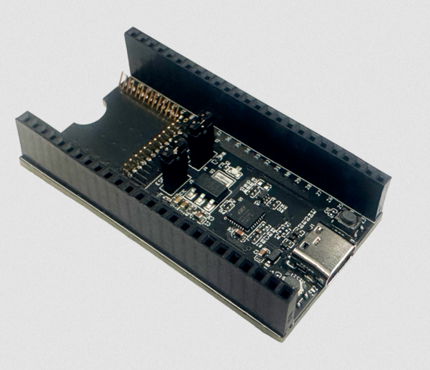

Espressif ESP-Module-Prog-1(R)
Wer ein ESP32-Modul vor dem Verlöten auf die Platine programmieren möchte, wird von Espressif mit einem neuen Programmiergerät bedient. Es weist - wie in der Abbildung gezeigt - fliegende Federn auf, die das direkte Einstecken des Opfers ermöglichen.

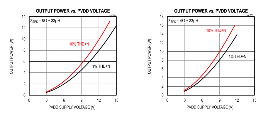

Analog Devices MAX98366 - Klasse D-Verstärker
Wer seine Audio-Daten als digitalen PCM-Strom vorliegen hat, wird von Analog Devices mit einem neuen Klasse D-Verstärker-IC beglückt. Ihn zeichnet unter anderem die Fähigkeit aus, „ohne“ I2C-Transaktionen arbeitsfähig zu sein - das Erriechen des Datenformats gelingt dem Chip automatisch. Zur maximal möglichen Ausgangsleistung, die - logischerweise - von der Versorgungsspannung abhängig ist, findet sich im Datenblatt die gezeigte Grafik.
Bildquelle: Analog Devices.

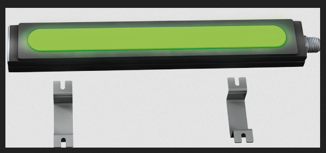

Werma – Leuchtzeilen für den Industriemaschineneinsatz
Im Hause Werma gibt es neue Leuchtzeilen, deren physischer Aufbau die Integration in Maschinen-Gehäuse zu erleichtern sucht. Die Abbildung zeigt, dass der eigentlich aufleuchtende Bereich hervorsteht, was dem Mechanikingenieur das Entwerfen eines dazu passenden Cutouts erleichtert.
Bildquelle: https://www.oemsecrets.com/pages/linelight-by-werma

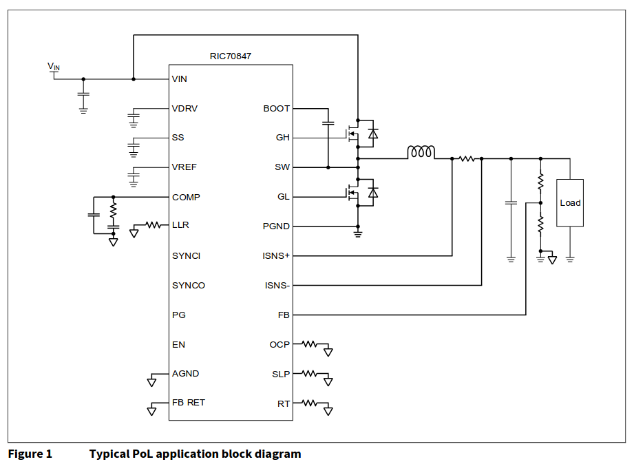

Infineon RIC70847 - Schaltregler für den Weltraumeinsatz
Schaltregler sind auch im Weltall nützlich. Im Hause Infineon Hi-Rel gibt es nun eine „neue“ Variante, die sich vom prinzipiellen Schaltbild her wie in der Abbildung gezeigt präsentiert.
Bildquelle: https://www.infineon.com/assets/row/public/documents/24/49/infineon-ric70847f-datasheet-en.pdf
Zu den Spezifikationen im Bereich der Strahlungswiderstandsfähigkeit wird im Datenblatt folgendes vermeldet:
RIC70847 is a radiation hardened synchronous buck controller with integrated gate drivers. It is intended for harsh radiation environments such as space, with electrical parameters specified pre and post-irradiation up to 100 krad(Si) and single effect effects (SEE) characterized up to a linear energy transfer (LET) of 81.9 MeV·cm2/mg. RIC70847 is available in a hermetically sealed 24-lead flatpack and operates over the full military ambient temperature range of -55°C to 125°C

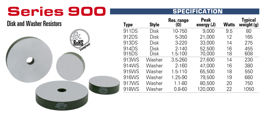

Ohmite 900 - Widerstand als Unterlagscheibe
Grob fahrlässig ist, wer den Markt der passiven Komponenten als langweilig betrachtet. Die aktuellste Neuigkeit stammt aus dem Hause Ohmite, wo man - wie in der Abbildung gezeigt - Widerstände in Unterlagsscheiben-Form offeriert.

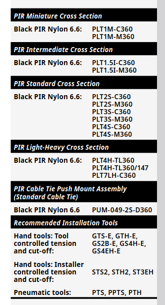

Panduit Post-Industrial Recycled (PIR) - Kabelbinder aus Recyclingmaterial
Wer Umweltschutz-Auflagen zu erfüllen hat, sollte nach dem Schema des „every Little helps“ vorgehen. Wichtig ist am Ende nur, dass das Design als „grün“ zertifizierbar ist. Im Hause Panduit versucht man dieses Begehr nun über eine Kabelbinder-Familie zu unterstützen, die aus recyclierten Nylon-Material besteht. Die folgende Abbildung bietet Informationen über die angebotenen SKUs.
Bildquelle: Panduit

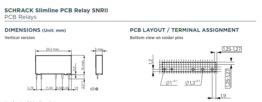

SCHRACK SLIMLINE PCB RELAY SNRII - schmales Relais a la TE Connectivity
Auch im Hause TE Connectivity arbeitet man daran, die hauseigenen Relais auf Diät zu setzen. In Zusammenarbeit mit dem österreichischen Elektrotechnikspezialisten Schrack schickt man nun ein neues Produkt ins Rennen, dessen physische Dimensionen sich wie in der Abbildung gezeigt präsentieren.
Bildquelle: TE Connectivity.

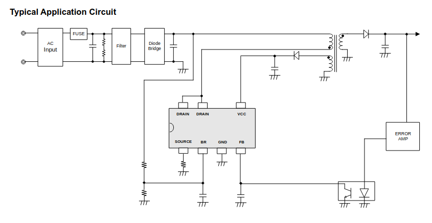

ROHM BM2P10xJ-Z - simpler Steuerungs-IC für AC/DC-Wandler
Im Hause ROHM hat man ein Herz für Personen, die mit AC/DC-Wandlern nicht so ganz auf Du und Du sind. Das in der Abbildung gezeigte Produkt erleichtert das Design von AC/DC-Wandlern bzw. ihre Steuerung.
Bildquelle: ROHM

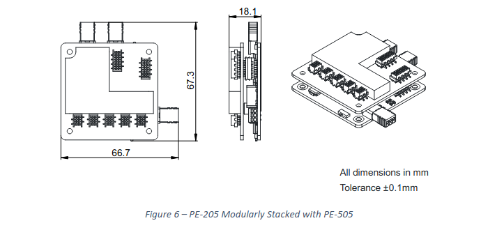

BrainBoxes PE-205 - Stromversorgung für Embedded-Ethernetrouter
Die von BrainBoxes gefertigten Ethernetrouter für den industriellen Einbau-Einsatz haben wir auf Mikrocontroller.net in der Vergangenheit immer wieder erwähnt. Nun schicken die Briten ein Energieversorgungsmodul ins Rennen, das - wie in der Abbildung gezeigt - auf den Router gesteckt werden kann und sich um die zur Bereitstellung der notwendigen Betriebsenergie kümmert.

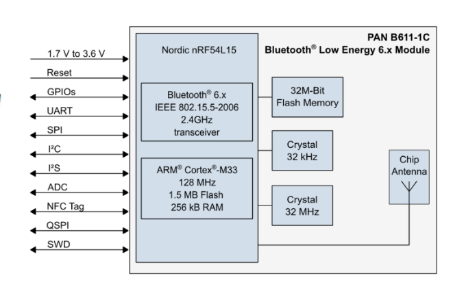

Panasonic PAN B611-1 Series - Bluetooth LE 6.0-Funkmodul mit nRF54L15
Die von Nordic letztes Jahr angekündigte nächste Generation der hauseigenen Funk-Prozessoren wird von Panasonic in ESP32-artige Funkmodule verpackt.

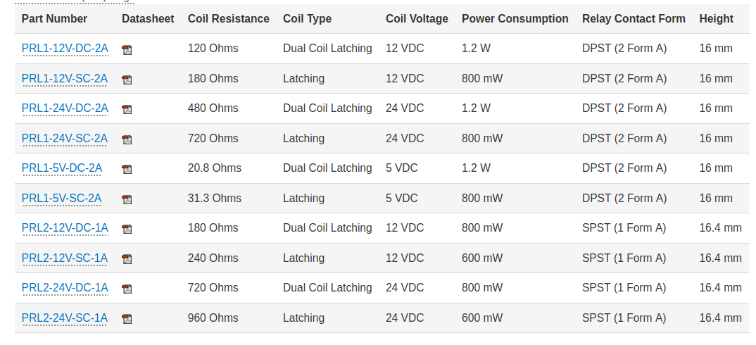

Same Sky: Relais mit Haltefunktion.
Ein normales Relais kehrt in den Ursprungszustand zurück, sobald es nicht mehr energenisiert ist. Mit Haltefunktion - auf Englisch als Latching bezeichnet - ausgestattete Relais arbeiten wie eine Art elektromechanisches Flipflop. Im Hause Same Sky - ehemals als Cui Devices bekannt - lanciert man nun eine ganze Familie derartiger Produkte. Mouser bietet - wie in der Abbildung gezeigt - eine Überblickstabelle an, die einige besonders interessante SKUs hervorhebt.

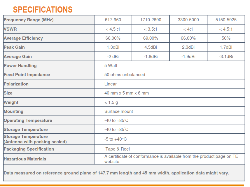

TE Connectivity L000938-01 - SMD-Antenne mit 5 W Maximalleistung.
Im Hause TE Connectivity arbeitet man auch daran, die maximal über SMD-Antennen umsetzbare Energie zu erhöhen. Das neueste Produkt bietet bis zu 5 W Leistung - die Tabelle informiert über die Frequenzbänder.

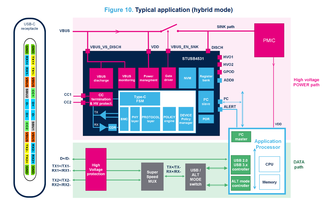

STMicroelectronics STUSB4531 - schlüsselfertiger USB C-Sink-Controller.
Das Anbieten von Stromversorgung über USB-C ist in der EU rechtlich verpflichtend, und reduziert ob der einfachen Verfügbarkeit der Netzgeräte die Anzahl der Kundensupportanfragen. Problematisch ist, dass das Entgegennehmen ernst zu nehmender Energiemengen über USB-C verschiedene Protokoll-Interventionen voraussetzt. STMicroelectronics lanciert nun ein Bauteil, das mit der in der in der Abbildung gezeigten Konfiguration “komplett“ für die Kommunikation sorgt.

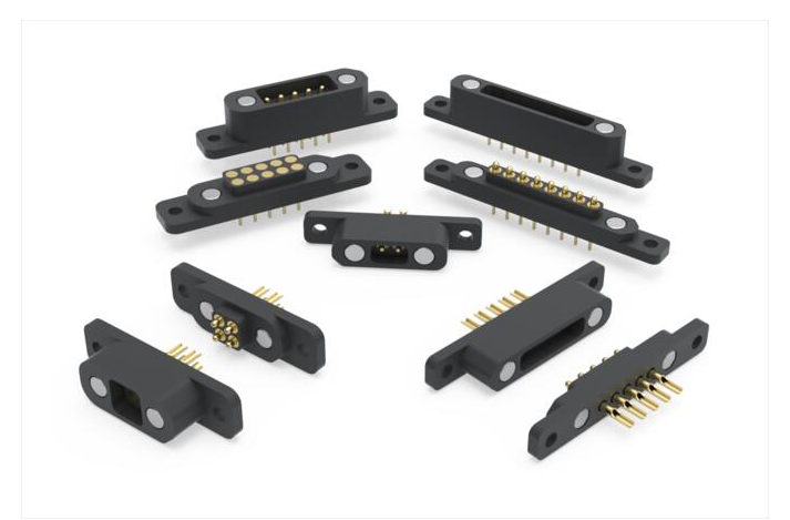

mill-max - magnetische Verbinder nun mit 2.54mm Pitch
mill-max hat sich als „Standard-Anbieter“ für alle Arten von magnetischem Connector etabliert. Nun steht eine neue Variante zur Verfügung, die den von Steckplatine und Co. bekannten 2,54 mm-Pitch unterstützt.
Bildquelle: https://www.mill-max.com/products/new/introducing-100-pitch-maxnetic-connectors
Wie immer gilt, dass verschiedenste Stecker-Konfigurationen im Angebot sind. Ob des Maximalstroms von mehr als 5 A pro Pin dürfte sich das Bauteil außerdem für „unkritische“ Stromversorgungsaufgaben heranziehen lassen.

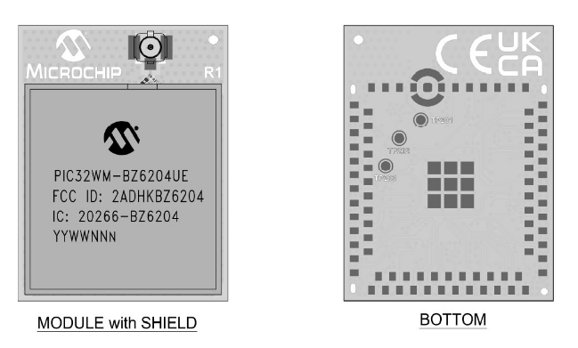

Microchip PIC32WM-BZ6 - Bluetooth 6.0, a la Mikrochip.
Nordic Semiconductor ist mit Sicherheit nicht der einzige Anbieter von Bluetooth 6.0-fähigen Modulen bzw. Prozessoren. Im Hause Microchip lanciert man ein auf einem PIC32 basierendes Modul, dessen Funk-Transmitter ebenfalls für Bluetooth 6.0 befähigt ist. Hervorzuheben ist die Verfügbarkeit eines uFL-Connectors, der das Anschließen von Antennen erleichtert.

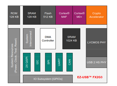

Infineon EZ-USBTM FX2G3 - USB 2.0-Mikrocontroller
Wer ein per USB 2.0 kommunizierendes Gerät zu realisieren sucht, wird von Infineon mit einem Kombinationsmikrocontroller bedient. Im Prinzip handelt es sich dabei um einen Zweikern-Chip, der auch die für das USB-Interface notwendige Logik mitbringt.
Bildquelle: Infineon.
Über die „sonstigen“ technischen Daten des unter SKUs wie CYUSB2315-BF104AXI(T) nur als LGA beziehbarem Bauteil vermeldet Infineon folgendes - zu beachten ist, dass der „zweite“ Rechenkern nur in der absoluten High End-Version zur Verfügung steht:

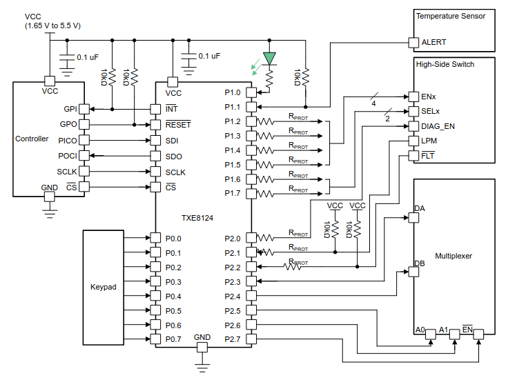

Texas Instruments TXE8116 - Port-Expander mit SPI-Interface
Port-Expander kommunizieren mit dem Host im Allgemeinen über ein I2C-Interface. Mit dem in der Abbildung gezeigten TXE8116 führt Texas Instruments vor, dass sich der SPI-Bus mindestens genauso gut zur Ansteuerung von Port-Expandern eignet.
Bildquelle: Texas Instruments.

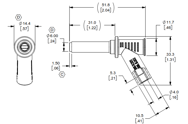

Cal-Test CT4540 - magnetische Messspitze für Multimeter
Im Hause Cal-Test kombiniert man einen kleinen Magneten mit einer Meßspitze. Essenz der Konferenz ist, dass sich die Meßspitzen - dies ist natürlich nicht überall möglich - magnetisch mit dem DUT verbinden lassen.

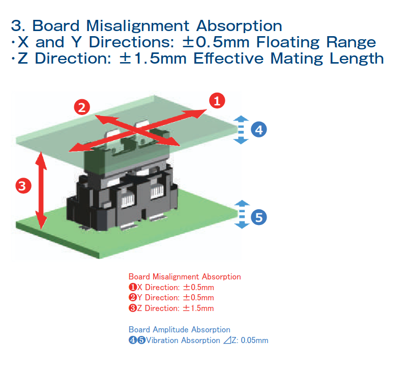

Hirose Electric FX31 FunctionMAX - Floating Connector für 25 A bzw. 800 V
In der Theorie sind die zu verbindenden Platinen immer zu 100 % korrekt ausgerichtet - in der Praxis ermöglichen Floating Connectors bis zu einem gewissen Grad erstens die Absorption von Vibrationen und zweitens das Ausgleichen von Misalignment.
Bildquelle: Hirose.
Im Hause Hirose lanciert man nun einen neuen Floating Connector, der ob seiner hohen Strom- und Spannungs-Tragfähigkeit explizit auch für Energieversorgungen, beispielsweise im Automotivebereich, vorgesehen ist.

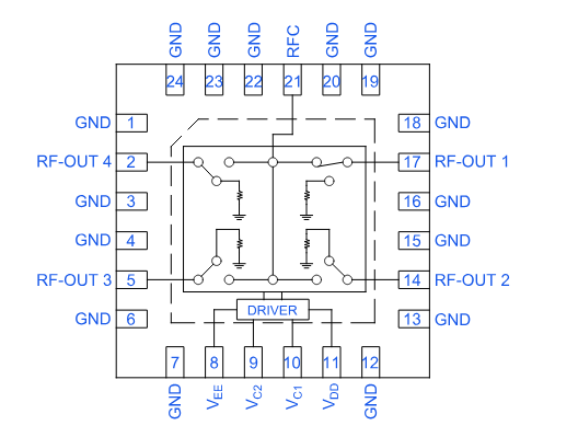

M4SWA4-34DR+ - HF-Schalter für bis zu 30 GHz
Wer einen RF-Switch sucht, kann sich nun auch bei Mini-Circuits bedienen. Das neu angekündigte Produkt weist dabei die in der Abbildung gezeigte Topologie auf.
Bildquelle: Mini-Circuits.
Zu den sonstigen RF-Eigenschaften vermeldet folgendes:
THE BIG DEAL
y Wideband, DC to 30 GHz
y Low Insertion Loss, Typ. 1.8 dB
y High Isolation, Typ. 47 dB
y High Input IP3, Typ. +46 dBm
y Fast Rise/Fall Time, Typ. 23.1 ns/6.4 ns
y 4x4 mm, 24-Lead QFN-Style Package
