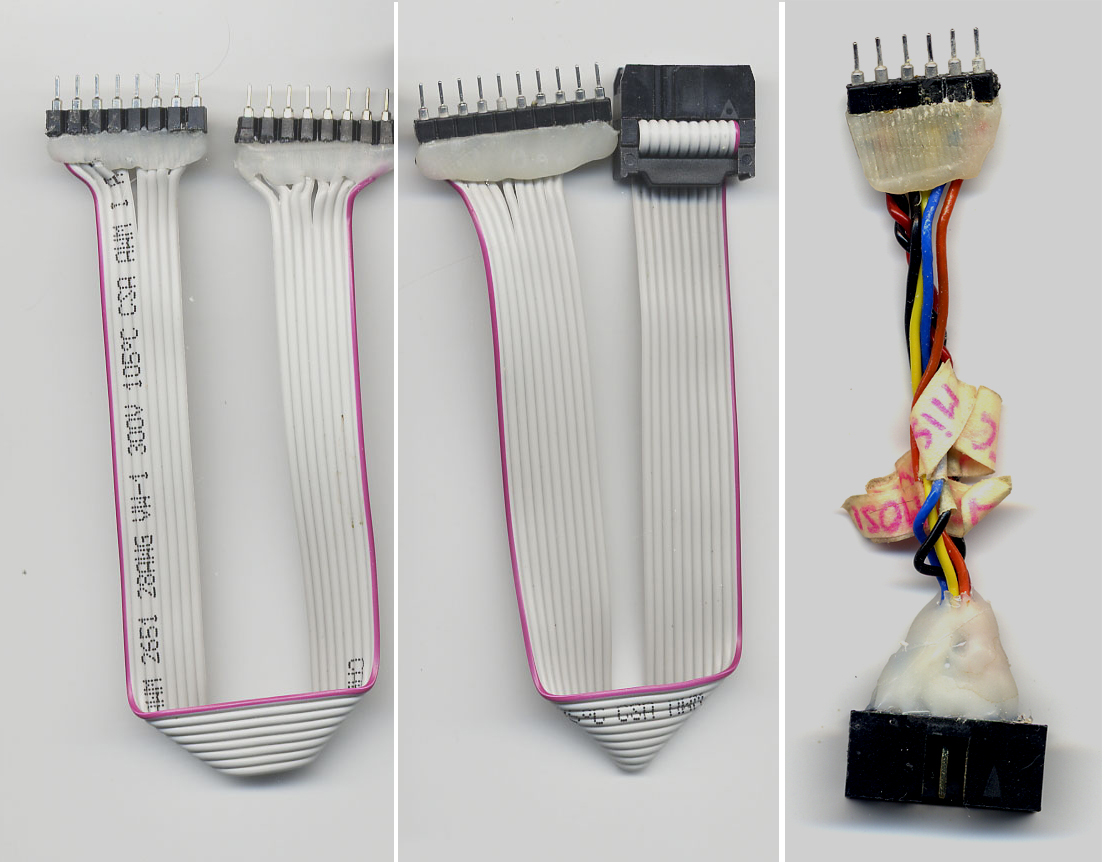

von Kupfer Michi (Gast)
>Stiftleisten mit einer Kantenweite von 0.635 mm (Artikel 744018), die >passen
hervorragend
Ja, die meine ich auch.
Mit denen hatte ich nach 5-10 mal Stecken auf meinen Conrad Brettern
(Art 526843) ,it normalen IC Beinchen Wackelkontakte. Bei "normal"
benutzten Kontakten nach ca. 3 Jahren noch keine Probleme.
>Ich weiß jetzt nicht genau welche Stiftleisten du meinst
Sind teilbare, einreihige, gedrehte IC Stiftsockelleisten mit 0.49mm
Beinchen.
Sind universell als miniatur Stecker oder Buchse verwendbar, sehr
praktisch für Bastellösungen... und ideal fürs Steckbrett.
Anbei ein paar Adapter fürs Steckbrett. Ganz rechts z.B. ein ISP Prog.
Adapter, Pinreihenfolge direkt auf die des m16 abgestimmt. Einfach
seitlich ranstecken und fertisch...
Wird auch auf der fertigen Platine verwendet, die  üblichen 10 oder 6
Pol Wannenstecker nehmen mir viel zu viel Platz weg.
von Geniesser (Gast)
@Kupfer Michi
Die gedrehten Fassungen verwende ich an sich auch gerne. Wenn man aber
mal eine einzelne dieser Fassungen für einen Pin nimmt, sitzt das Teil
recht wackelig im Board (eine komplette IC-Fassung hält an sich gut).
Die Kontakte der gedrehten Fassungen sind aber nur 3 mm lang, die der
Stiftleisten (bei mir) mind. 6 mm (will damit sagen, bei den gedrehten
Fassungen hat man das Gefühl, dass sie immer gerade so "fassen". Die
Vierkantleisten (auch einzelne) sind jeweils gut "verankert")). Es kann
aber sein, dass durch die Stiftleisten die Kontakte im Brett minimal
aufgeweitet werden (vielleicht um 0.1 mm), dann wären nach dem
Datenblatt nur noch 0.1 mm bis zur unteren Grenze der Fassung (0.3 mm +
0.1 mm bis 0.8 mm) erreicht. Vielleicht muss man sich entscheiden, ob
man auf Dauer Stiftleisten oder die dünnen gedrehten Beinchen verwendet
(hab da noch keine wirkliche Langzeit-Erfahrung). Die Stiftleisten kann
man ja als Sockel (+ Mini-Platinchen für SMD) nehmen. Hab bisher nicht
das Gefühl dass die Kontakte dadurch aufweiten (hab die 526835
mehrfach). Zu viele Stiftl.-Kontakte in einer Reihe geht eh nicht, die
Dinger sitzen dann zu fest (such da noch was dünneres, aber länger wie
die gedrehten Fass., mal sehen).
>gedrehten Fassungen ... einzelne dieser Fassungen für einen Pin nimmt, sitzt das
Teil recht wackelig
Ja, 3 Pins in einer Reihe geht grad noch so, darunter nehme ich immer
einzelne Steckdrähte.
Als Steckdraht nehme ich die farbigen 100m Rollen von Conrad (606090)
mit 0.5mm Dicke (0.2qmm). IC Beinchen haben auch meist 0.4 - 0.5mm,
genauso wie die meisten bedrahteten Bauteile. Passt also alles wunderbar
zusammen.
>Die Stiftleisten kann man ja als Sockel (+ Mini-Platinchen für SMD) nehmen
Das mache ich ganz einfach und pragmatisch:
Drahtstummel ins Steckbrett stecken, Lochrastereckchen abzwacken und
auflegen, festlöten. Dann das SMD Bauteil, wenn notwendig, auf einen
isolierenden Träger (meist kleines Plastikteil) auf die Platine kleben
und die Beinchen mit Fädeldraht an die Steckkontakte anlöten,
fertisch...
Sowas zu Ätzen und zu Bohren wäre mir viel zu aufwendig.
Bei 1.25mm Raster SMDs kann man jedes 2te Beichen in die Höhe biegen
dann kann man das Bauteil auch direkt auf das 2.54er Raster löten.
Auf diese weise habe ich mir auch eine ganze Kollektion häufig
gebrauchter Teilschaltungen (z.B. Gate Treiber,FET Impedanzpuffer,
Spannungsregler,  Konstantstromquellen, Stromspiegel,
Instrumentenverstärker,usw.) als  vorkonfigurierte Steckmodule gemacht,
sehr praktisch...
Ich hab gerade mal einfach die Kontaktwiderstände ausgemessen, schwanken
naturgemäss, hab aber keine signifikanten Unterschiede zwischen
Steckdraht und den gedrehten Fassungen festellen können.
Bei beiden liegen die unteren 40-70% aller Steckversuche so zwischen
5-20 mOhm, der Rest ist eher in der Region 150mOhm. Es kamen aber auch
Ausreisser bis 500-800 mOhm vor.
Manche Steckreihe hatten hohe Widerstände die sich nach 10-20
Steckversuchen wieder nach unten normalisierte und dann stabiel blieb,
was weniger auf zu geringen Anpressdruck als auf Kontaktverschmutzung /
Oxidation hindeutet.
