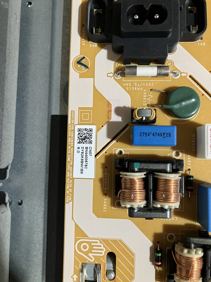

Beim Tv schauen ist das Bild schwarz geworden und es war noch kurz Ton zu hören. Dann war auch der Ton weg und kurze Zeit später wieder da. Während der Ton weg war hat die Standby LED geblinkt.
Es sieht so aus als ob der TV immer wieder neustartet.

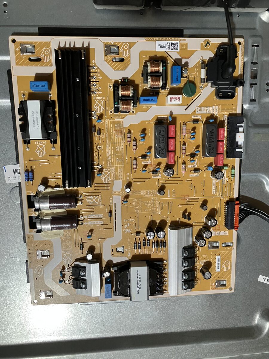

Ich habe den TV geöffnet und erstmal visuell das Netzteil BN44-00878C überprüft und die Sicherung gemessen. Nichts verdächtiges und Sicherung heile. Die Messwerte von Brückengleichrichter verstehe ich aktuell noch nicht, aber vielleicht hat hier jemand mehr Ahnung von den Schaltungen der Samsung Netzteile.
Eingangspannung 225V AC - Ausgangspannung messe ich 220V DC ?! Es gibt einen kurzen Moment (das blinken der Standby LED) wo die Spannung auf die erwarteten 325V DC ansteigt und sofort wieder auf 220V absinkt. Alle 4 Dioden haben die gleichen Werten.
Die PFC messe ich mit 395V DC an den beiden Kondensatoren
Beobachte ich die Signale die vom Mainboard kommen messe ich auf "Power ON/OFF" gegen GND 3.3V und für einen kurzen Moment bricht die Spannung auf 0V zusammen. Das gleiche für "OD Level" - 3.3V und "BLU On/Off" 4.2V.
Die Hintergrundbeleuchtung geht häufiger an/aus wenn 3.3V vorhanden sind.
Ziehe ich den Stecker zum Mainboard ab, leuchtet die Hintergrundbeleuchtung dauerhaft.
Mit Verbindung zum Mainboard und abklemmen einer/beider Verbinder zum TCON Board bleibt die Hintergrundbeleuchtung "länger an" und geht aus wenn die 3.3V weggeht.
Die angegebenen 13V zum Mainboard stehen dauerhaft an. (zumindest laut dem trägen Multimeter, habe kein Oszilloskop).
Ich habe keine Schaltpläne und stehe total auf dem Schlauch, ob das Problem überhaupt vom Netzteil kommt. Habt ihr Ideen oder Hinweise ?
Schöne Grüße Björn
OP #7981047
Hallo Lothar,
danke für den Input. Die Videos habe ich mir angeschaut und darauf hin habe ich mir heute ein gleiches funktionierendes Modell geholt und konnte somit meine Komponenten kreuztauschen.
Fazit: Netzteil ist heile. Das alte Netzteil funktioniert im neuen TV. Das alte Mainbord funktioniert nicht im neuen TV -> gleiches Fehlerbild. Das neue Mainboard funktioniert nicht im alten TV -> gleiches Fehlerbild. -> im alten ist mehr defekt als nur das Mainboard.
Also muss das alte Mainbord/Panel/TCON defekt sein, naja wenigstens das Netzteil ist heile...
Mehr Arbeit stecke ich dort nicht herrein.
Ich weiss jetz auch warum ich 220V DC am Brückengleichrichter ausgang gemssen habe -> wusste nicht das es "geglättete" also mit Kondensatoren auf der DC Seite und "ungeglättete" (wie in diesem Netzteil) ohne Kondensatoren gibt. Geglättet misst man die 325V DC (ich kannte bis jetzt nur diese Art) und ungeglättet 220V DC.
