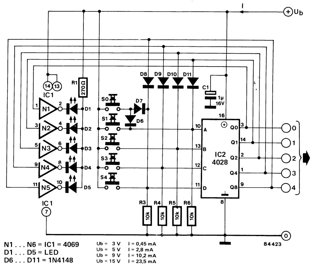

von Manuel (Gast)
Hallo!
Ich habe mir über ähnliches Problem auchmal den Kopf zerbrochen.
Die angehängte schaltung ist für vier Taster (schlieser), die wie die
alten bekannten Radiobuttons rausspringen, sobald ein anderer gedrückt
wird.
Es sind also vier eingänge mit pullup und vier ausgänge für LED´s.
Desweiteren sind noch 2 binärausgänge dabei um damit auf nen MC zu
gehen.
Ich hoffe es hilft!
Manuel

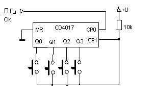

Hier eine Lösung mit einem CMOS-Baustein 4017. Zusätzlich wird nur noch
ein Taktsignal benötigt (so 100Hz bis 10kHz sollte gehen).
Beschreibung: CP0 ist der Takteingang, der Counter zählt aber nur wenn
/CP1 auf LOW ist. Der Zähler ist ein Decade-Counter es geht also
nacheinander einer der Ausgänge Q0..Q9 auf HIGH die anderen sind LOW.
Wird eine Taste mit Ausgang = LOW gedrückt zählt der Counter so lange
bis da ein HIGH erscheint und stoppt dann. Auch bei losgelassener Taste
ist CP1=High (PullUp).
Die Schaltung lässt sich auf bis zu 10 Taster erweitern!
Gruss Andi

von Manuel (Gast)
@ Andi:
Bei diesem chip sind aber keine ausgänge, die gesetzt oder zurückgesetzt
werden oder?
von Andi (Gast)
@Manuel
Doch nur einer der Ausgänge Q0..Q3 (..Q9) werden durch das Drücken der
entsprechenden Taste auf HIGH gesetzt, die anderen sind auf LOW. Die
Umschaltung geschieht allerdings nicht sofort, sondern die
dazwischenliegenden Ausgange werden nacheinander kurz aktiviert (im Takt
des Clocks). Wird von Q0 auf Q3 umgeschaltet werden ganz kurz Q1 und
dann Q2 aktiviert (=HIGH), bei Q3 stoppt dann der Zähler und Q3 bleibt
auf HIGH bis wieder eine andere Taste gedrückt wird.
Gruss Andi
