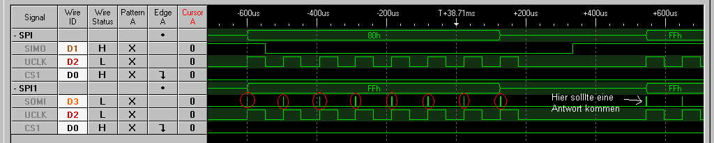

wer von euch kennt den EV5041-Transceiver von e-vision? Ich hab' den nun
auf einer (bzw. zwei) Platinen verbaut. Allerdings macht das Teil
Probleme. Ich komm mit SPI nicht ran. Ich hab' im Anhang mal ein Bild,
was der mit der MISO (bzw. SOMI) Leitung anstellt. Genauer gesagt, was
er eben nicht damit anstellt. Die Leitung scheint einfach in der Luft zu
hängen. Bei einigen steigenden Flanken auf einer benachbarten Leitung
gibt's dort jeweils einen ganz kurzen Impuls von ein paar ns Länge. Dann
ist aber auch schon fertig. Wenn ich da einen Pullup montiere, bleibt
sie einfach dauerhaft auf VDD. CS ist während der Übertragung definitiv
Low und der Reset wird auch ausgeführt. Woran kann es denn noch liegen?!

Hallo!
Ich arbeite ebenfalls mit dem Ev50141 und eine msp430.
Die Probleme mit dem SPI hatte ich auch. Habe SPI Softwaremäßig
implementiert, jetzt geht es. Irgendwie gibt es da wohl Probleme mit
einigen MCU's.
Momentan schaffe ich es allerdings nicht etwas zu empfangen. Output ist
bei der Sendeplatine meßbar, allerdings funktioniert das Empfangen
nicht.

Gast #458021
Ich hatte ein sehr ungenaues Signal auf dem Oszi. Ungeachtet dessen habe
ich testweise SPI Softwaremäßig implemetniert und es geht. Habe zwischen
dem ersten und dem 2. Byte einen halben Taktzyklus dazwischen gebastelt.
Ob das dann mit dem unsauberen Signal zusammenhängt weiß ich nicht.

OP #458114
Ungenau?
Naja, ich kann's ja mal versuchen. Allerdings tut sich auf der Leitung
überhaupt nix mehr, sobald ich einen Pullup dranhänge, daher glaube ich
nicht, dass es wirklich ein Software-Problem sein könnte, bzw. mit dem
Ausgang zusammenhängt. Aber mal sehn.
