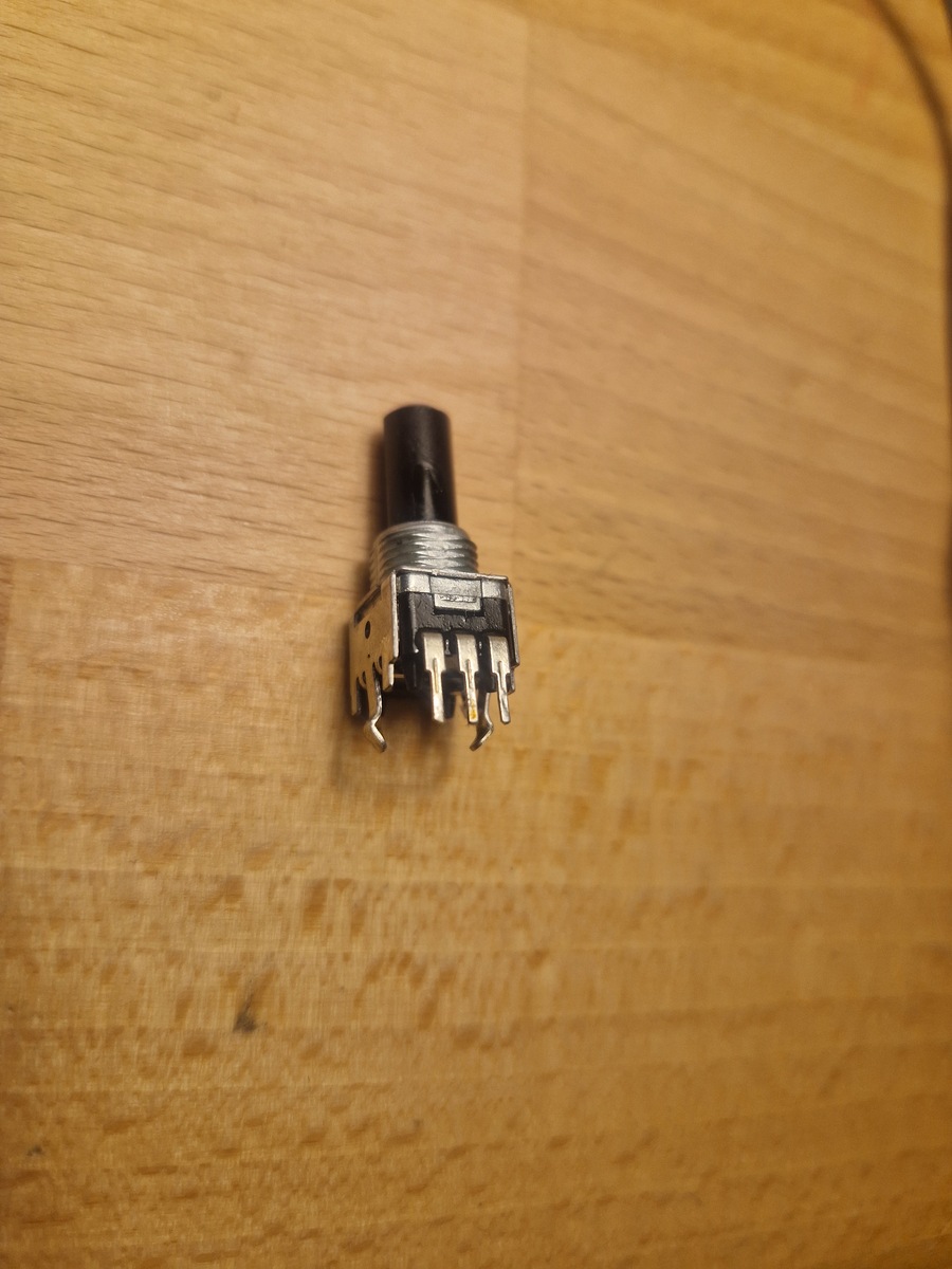

Moin zusammen,
ich habe aus meinem DJ-Controller Kontrol S2 MK3 von Native Instruments ein Potentiometer ausgebaut, da die Bedienung nicht mehr korrekt war und ich dieses Poti im Verdacht habe. Im Vergleich zu den anderen ist die Mittelrasterung nicht mehr zu spüren. Im ausgelöteten Zustand hat es einen Widerstand von 20k. Das passt auch zur Beschriftung. Es steht "1434" und "203B1". Sollte also nach meiner Recherche ein 20k Poti mit linearer Charakteristik sein. Die Welle ist ca. 12 mm lang und hat einen Durchmesser von 6 mm.
Ich habe jetzt schon länger gesucht, aber bisher ohne Erfolg. Was dem ganzen am meisten ähnelt und auch von den Maßen gut passt ist folgendes. https://www.synth-parts.com/produkte/potentiometer/dreh-potentiometer/6815/potentiometer-25-mm-vertikal-09d-10kohm-mittelstellung
Das hat aber nur 10k. Eines mit 20k und diesen Eigenschaften konnte ich bisher nirgends finden.
Hat irgendjemand noch eine Idee wo man nach sowas suchen könnte?

vielen Dank für den wertvollen Hinweis in die richtige Richtung.
Leider fehlt bei der verlinkten Version das M9 Gewinde zur Panelmontage (Das fehlte fälschlicherweise in dem von mir verlinkten auch).
Auf dem Bild, das ich angehängt hatte, ist das Gewinde zu sehen.
Von der Serie wäre jene mit Gewinde die Version "PTV09A-6". Sprich mit Mittelrasterung müsste es dann sowas wie PTV09A-6225 203B heißen. Ein solches Exemplar kann ich aber nirgends finden. Was es gibt ist PTV09A-6230F-B103, sprich 10kOhm und 30mm Welle. Die Welle könnte man ja noch auf 25 mm kürzen, aber wie sieht es aus wenn ich 10k anstelle von 20k einbauen würde?
Vermutlich wird das ja auch nur ein Spannungsteiler darstellen, so dass man evtl. auch 10k einbauen könnte? Das Poti ist Teil der Mixer Baugruppe für die tieffrequenten Anteile.

Vielen Dank!
Inwiefern meinst du das mit dem "basteln"? Dass es 4 Kontakte hat sehe ich erstmal auch nicht als Problem, aber der Abstand von den Kontakten zur Mittelachse der Welle könnte ein Problem sein beim Platzieren auf der Platine.
Beim Original sind es ca 7 mm und bei der von Mouser 11 mm. Das einzige was mir einfallen würde ist die Kontakte von der Platine mit dünnen Litzen zu versehen, die Kontakte am Poti vosichtig umbiegen und dann die Litze anzulöten. Darunter könnte aber die Stabilität leiden, wenn die Kontakte des Potis nicht auf der Platin angelötet sind.
