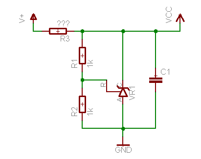

ich möchte einen Atmega8 schön brav mit 5V versorgen, aber die
vorliegende Spannung kommt zwischen 5.5V - 7.5V an. Hierfür könnte man
zwar nen 7805 (Low drop) verwenden, aber gehts nicht auch mit ner Zener
Diode, sowie im Bild ? Wieviel Strom braucht so nen ATMega8 bei 16MHz
eigentlich (keine zusätzlichen Stromverbraucher) angeschlossen ? Will
nur nen paar Servo's treiben -- PWM Output ...
Vielen Dank,
Michael

ich habe das schon mal gemacht, geht, ist aber nicht gerade optimal. Den
Vorwiderstand musst du auf die kleinste vorkommende Spannung und
höchsten möglichen Laststrom auslegen, um da noch in dem steilen Teil
der Kennlinie zu liegen. -> ziemlich hoher Querstrom bei höheren
Spannungen. Besser bist du auf jeden Fall mit einem LDO dran, kosten
doch auch nicht mehr die Welt.

Anbei (jetzt hoffentlich) das Bild von einer Schaltung mit TL431. Wie
wird der Widerstand R3 berechnet ?? Die Formel für die Ausgangspannung
ist im Datenblatt mit V0 = (1 + R1 / R2)*Vref angegeben. Wenn ich also
5V haben will dann müssen R1 und R2 gleich sein (vorrausgesetzt
Vref=2.5).

aber auch das bleibt ein shunt-regler (manchmal habe die auch ihre
Vorteile, hier aber nicht).
Kannst du mal erklären, warum du diesen ganzen Zinnober veranstalten
willst? Gibt es irgendeinen sinnvollen Grund dafür? Wenn ja, kann man
gerne weiter drüber nachdenken, wenn nicht - naja, dann eben nicht.

Es geht eigentlich darum, daß mir die 7805 zu viel Spannung verbraten.
Die Schaltung soll mit 6 Mignon Akkus versorgt werden und bei 6.4V ist
mit dem 7805 einfach Schluss. Ich sollte vielleicht mal so nen Low-Drop
ausprobieren, aber an sich war ich auf der Suche nach einer einfachen
Art der Spannungsstabilisierung. Und da es ja viele Experten, besonders
hier im Forum gibt die einem schon oft weiter geholfen haben dachte ich
einfach den Versuch mal zu wagen ....

na, gerade bei Batteriebetrieb verbietet sich doch eigentlich von Hause
aus jede Parallelregelung. Schau dich mal bei www.micrel.com um, da
werden sie geholfen.

Wie sagt der gepflegte Engländer:
The ZLDO500 IT IS !
Vielen Dank Jörg ! Genau so nen Teil hab ich gesucht ! Und preislich ist
das Ding ja auch wirklich erschwinglich !
