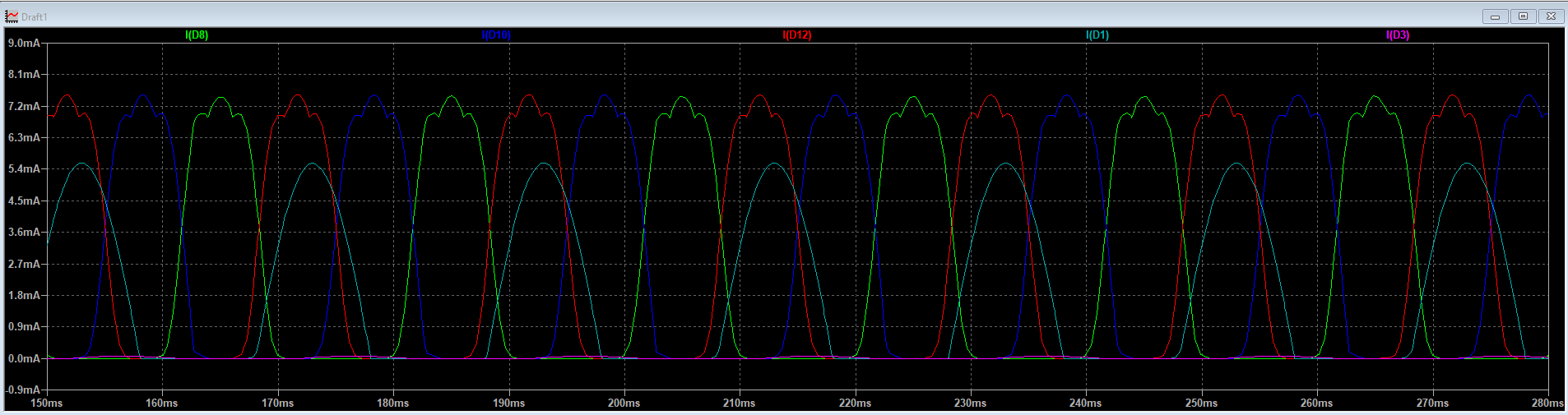

2. Sind alle LEDs viel zu dunkel. Ich muss gestehen, ich habe
irgendwelche 5mm LEDs benutzt, von denen ich keine Werte weiß.
Ich habe die 27k Widerstände mal durch 10,2k ersetzt. Laut LT Spice
sollten sie dann knapp 20mA bekommen. Es ändert sich aber an der
Helligkeit annähernd nichts.
