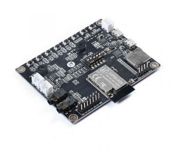

Eigentlich müsste das ESP32-A1S AudioKit für diese Anwendung passen. Es
hat ja den DAC und den SD-Kartenslot gleich eingebaut.
Ich habe mal vor ein paar Jahren eines gekauft aber zugegebenermaßen nie
zum laufen bekommen. Ich habe alle möglichen Methoden ausprobiert, aber
ein Ton kam nie aus dem Lautsprecher. Ich vermute mein Board hat einfach
einen Defekt.
Ich hab' auf genauso einem Ding "Squeezelite" installiert.
https://github.com/sle118/squeezelite-esp32
Läuft; man muss nur darauf achten, daß man, wenn man kein "LMS"
verwendet, das Autoreset-Feature deaktiviert, siehe Kommentar am Ende
von
https://github.com/sle118/squeezelite-esp32#additional-configuration-notes-from-the-web-ui
Ich nutze das Ding als Airplay-Empfänger.
Bei mir scheitert es an der grundlegenden Initialisierung des I2C
Codecs.
Scheinbar hat sich beim ESP32-AS1 die interne Pinbelegung des
I2C-Interface zum Codec über die verschiedenen Modulversionen geändert.
Leider findet aber der I2C Scanner (siehe Code) mit allen gezeigten
Pinvarianten die ich in verschiedenen Foren und Dokumenten gefunden
habe, kein I2C Device.
> Codecs.
I2C? Falsche Fährte; Du willst I2S nutzen.
Das sind zwei komplett unterschiedliche Schnittstellen; I2C ist für
Audioausgabe viel zu langsam.
>> Codecs.
Was meinst Du wohl, wie der DAC/Codec konfiguriert wird?
Sicher nicht über I2S...
Natürlich läuft das über I2C.
Also: Falsche Fährte; Du willst I2C nutzen.
Ja. Aber erst will man den Codec über I2C konfigurieren.
edit: Ich sehe gerade, Richie war schneller.
Die I2S-Dinge, die ich bislang verwendet habe, die habe ich nicht via
I2C konfiguriert, sondern mit ein paar Jumpern bzw. Lötbrücken. Ich gebe
zu, mit dem auf dem Audiokit hab' ich mich nicht weiter beschäftigt;
Squeezelite funktioniert, ohne daß ich mir da irgendwas ansehen musste.
Da mich Audioeingänge auch nicht interessiert haben, habe ich nur einen
I2S-DAC genutzt, wie z.B. PCM1502, den es günstig auf netten "breakout
boards" gibt.
https://www.adafruit.com/product/6250

Alexander schrieb:
> Eigentlich ging es um ein eigenes kleines Containerformat das mehrere
> Audio‑Streams enthält die über DMA laufen sollen.
Gleich im ersten Post steht:
>Ich habe mal eine Frage zur Geschwindigkeit eines ESP32:
Und als Hardware dafür nimmt man am besten ein Board, das dafür gemacht
ist und alle Komponenten integriert hat. Dafür sollte das ESP32-A1S
Board mit integriertem I2C konfigurierbarem Audio-Codec und auf dem
Board befindlichem SD-Kartenslot ziemlich geeignet sein.
