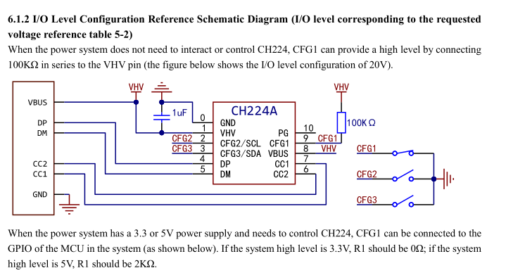

Ich versuche gerade vom CH224K auf den CH224A umzusteigen. Die Schaltung ist wie im Datenblatt V2.0, siehe Bild.
Dabei tritt dieses Problem auf, wenn der Schalter für CFG1 an ist (CFG1=0) und die Schalter für CFG2 und CFG3 aus sind (CFG2=1 und CFG2=1): Der CH224A fordert zuerst 15V an, wie er soll. Und bekommt sie. Sofort danach fordert er 20V an und bekommt sie. Was nicht gut ist.
CFG2 und CFG3 direkt an (externe) 3,3V hilft nicht. Alle anderen Kombinationen der Schalterstellungen funktionieren, wie sie sollen, also 5V, 9V, 12V und 20V. Gleicher Effekt mit zwei verschiedenen USB-C-Netzteilen. Beim CH224K hat's funktioniert (da ist die Stromversorgung natürlich etwas anders).
Weiß einer von euch Rat?

In Deinem angehängten Ausschnitt aus dem Datenblatt steht doch "the figure below shows the I/O configuration of 20 V". Die hast Du eingestellt, also bekommst Du 20 V. Passt doch.
Anscheinend nimmt er, wenn er die 20 V nicht kriegen kann, das höchste was da ist. In den ersten beiden Fällen sind das die 15 V. Dein Schaltregler muss also auch mit Unterspannung klarkommen, oder die CPU muss das erkennen und einschreiten.

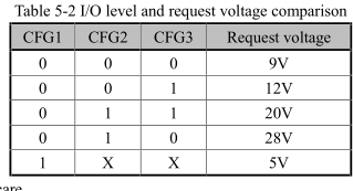

Ja, das steht da und das widerspricht der Tabelle auf der nächsten Seite des Datenblatts, siehe Bild.
Vielleicht sollte ich mal mit Rset oder I²C versuchen, an 15V zu kommen.
OP #8007450
Lösung gefunden: Die korrekte Tabelle ist in Abschnitt 5.2.2. Da meine Netzteile keine 28V können, bekam ich 20V und das trug zur Verwirrung bei. Und die Doku, wie der CH224K durch den CH224A zu ersetzen ist, erwähnt die Änderung der Tabelle nicht.
D.h. der CH224A kann (anders als der CH224K) gar keine 15V mit Konfiguration per Logikpegeln an CFG1 bis CFG3.
