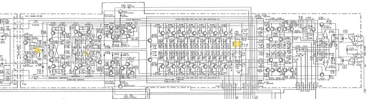

Hallo, ich brauche nochmal die Hilfe von euch Elektroprofis. Meine Endstufe spielt nach Reparatur wieder fein und fast alles ist in Ordnung - bis auf die ersten ca. 10 Minuten in der Aufwärmphase. Der Ruhestrom, gemessen am Terminal P006 Pin 1 und 2 während 3 und 4 gebrückt sind, steigt immer weiter an. Sollwert sind 20 mV. Dirket nach einschalten, hat er die 20 mV. Dann beginnt der Wert aber immer weiter zu steigen, bis ca. 100 mV (an dieser Stelle könnte ich den Wert auch nicht weiter als 60 mV mittels des Potis R003 runterstellen, da dieses dann am Anschlag ist) bis er dann plötzlich sehr schnell wieder auf 20 mV abfällt. Beide Kanäle verhalten sich annährend identisch. Die Oberflächentemperatur an den Sanken-Transistoren beträgt dann ca. 60°C und stabilisiert sich dann auf ca. 50°C. Gleiches Verhalten, wenn ich den Poti auf minimale Spannung einstelle, dann liegt der Kipppunkt bei 60 mV und fällt auf 3 mV. Aber auch erst bei ca. 55-60°C. Ich habe währden der Aufwärmphase mal den Thermistor R003 mit dem Heißluftföhn erwärmt, damit kann ich einen Abfall der gemessenen Spannung provozieren. Woran könnte der konstante Anstieg der Spannung liegen und warum fällt diese dann apprupt wieder ab? Danke!
PS: habe in der Eile das falsche Bauteil links im Schaltplan markiert. Ich wollte das Poti R003 markieren und nicht Q003...

Hallo, nur wegen der Plausibilität:
Passiert das gleiche Verhalten, wenn man den Ausgang mit einer Dauerleistung beaufschlagt, die die Endstufe schadensfrei länger als 10 Min bei winterlichen Temperaturen verkraftet? Wenn ja, wäre es eine eingebaute und gewollte Eigenschaft. Sicherlich wird dabei der Kühlkörper wärmer als nur durch den Ruhestrom.
Greift schon der Optokoppler ein beim Rückgang des Stroms? Wird da auch wieder der A-Betrieb bis 10...30 Watt gepflegt, bevor dann auf B herunter gestellt wird?
Die diversen Wirkmechanismen erschließen sich mir nicht wirklich.
60 Grad Oberflächentemperatur halte ich im Winterbetrieb schon für viel, wenn es nur Ruhestrom sein soll. Bei 14 Transistorpaaren wird sich der Stromzähler schon ordentlich bewegen, nur bei Ruhe versteht sich.
nach 10 Minuten gurgeln:
bitte hier lesen, da ist von einer Vorheizung die Rede, ähm, tolle Idee, finde ich...
https://www.hifi-archiv.info/Onkyo/Onkyo-M-510-prospekt/03.jpg
Scheinbar ist es so gewollt, daß es ein transistorisierter "heißer Ofen" ist.
Im nächsten Bild erfährt man, daß der "Trümmer" 160 Watt braucht, damit es los gehen kann ;-)) https://www.hifi-archiv.info/Onkyo/Onkyo-M-510-prospekt/04.jpg
Ab Minute 14 erzählt der Restaurator vom Ruhestrom. Ich habe es nur überflogen bisher: https://www.youtube.com/watch?v=aWCHUy_ZmKs Onkyo M-510 amplifier. First power after restoration!!!! Part 6 BobWilson84
