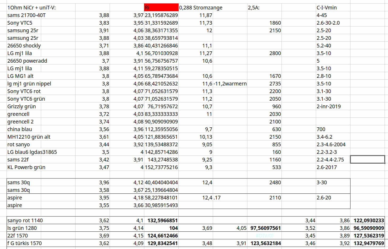

Anmerkungen zu Messwerten: china blau ist die in dem avif Bildern mit 1500mAh Aufdruck. Man könnte es auch als Kracher bezeichnen, an sich sauber gefertigt und bestimmt nicht schlecht (50cent Wunder), war bei nem Gadget dabei. Zum Ende hin sammeln sich ältere Zellen. Letzte Spalte C Kapazität, I max Strom Datenblatt, V min Trennspannung Datenblatt, etwas durcheinander. KL Powerb war ne Powerbank für 4 Euro von Kaufland ca. 2017, die noname Zellen darin sind nicht mit Markenakkus vergleichbar, haben stark an Kapazität verloren und einer ist vorzeitig starker Selbstentladung zum Opfer gefallen.

Hallo G.,

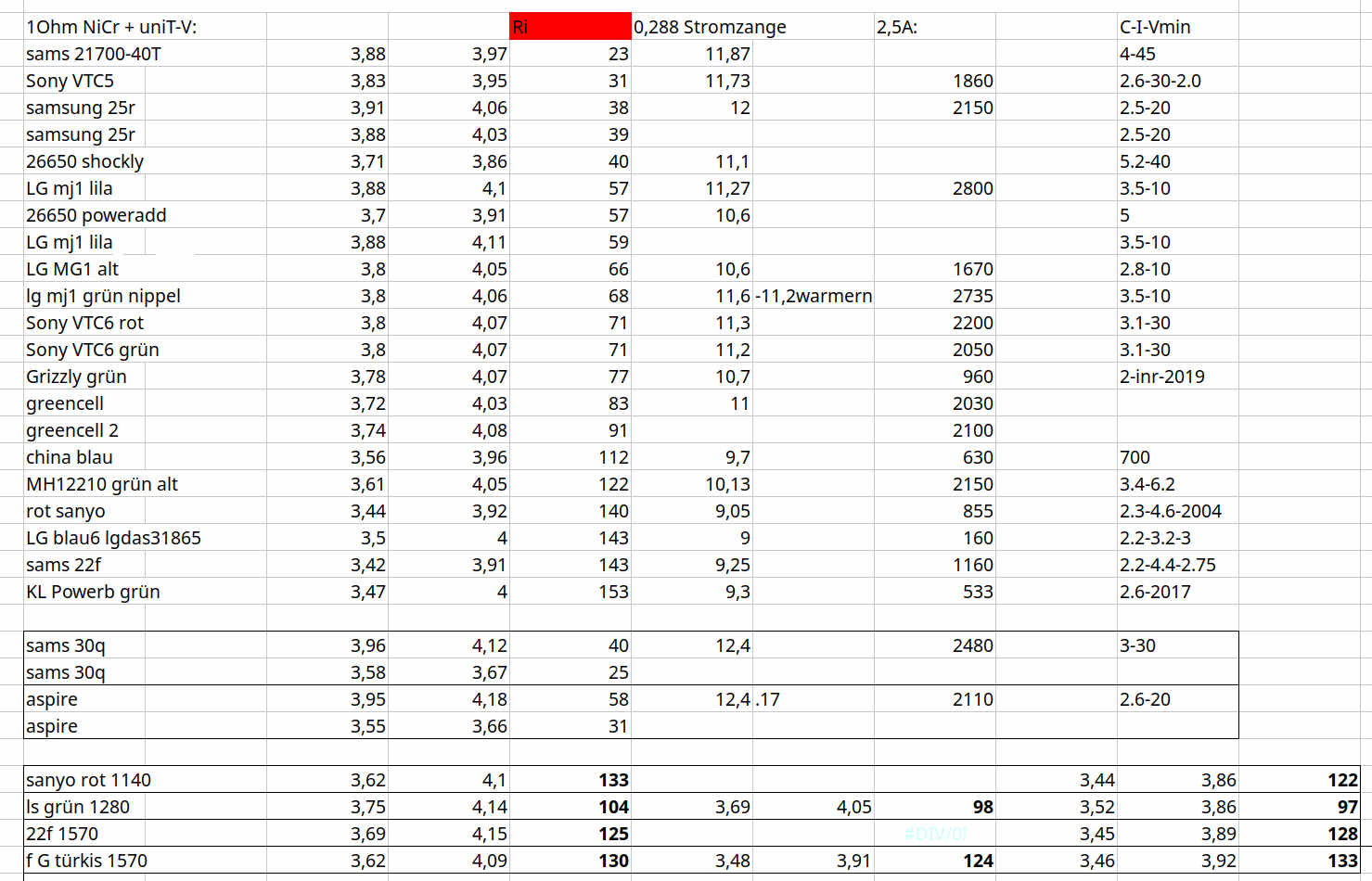

gerne würde ich von Deinen Messungen profitieren. Die Formatierung von Ri ohne Nachkommastellen auf Deinem zweiten Bild ist eine Wohltat!
Diese Information gehört in die Tabelle! Bitte eine Zelle nur für die Einheiten, darüber Erläuterung, wie z.B. "Klemmenspannung", "Spannung" unter Last etc. Bitte Zeilenumbruch für die Text-Überschriften aktivieren, aufhübschen durch Verwendung von Trennstrichen.
In die erste Zeile eine Überschrift wie z.B. "Innenwiderstandsmessungen" Ich vermisse auch das Datum. Vielleicht wirst Du ja irgendwann Deine Messungen wiederholen und mal vergleichen wollen?
Dein Excel-Tabellenblatt sollte für sich selbst sprechen - ohne zusätzliche Erläuterungen.
