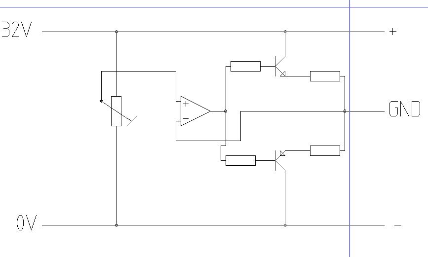

Hallo zusammen
Ich muss eine Speissung aufbauen. Zur Verfühgung stehen mir 32V von
einem Steckernetzteil. Nun benötige ich ca.+/-15V und 5V.
Nun meine Frage, kann man einen Mittelpunkt bei ca. 16V setzen und so
+/- Spannung erstellen und anschliessend mit Festspannungsregler regeln?
Gibt es noch andere Lösungen?
Danke und Gruss
Savo
Gast #452944
Das Ganze macht nur Sinn wenn die beiden 15V etwa gleich viel Strom
ziehen.
Zudem ist je 1V darueber eher knapp. LDO koennten das zwar. Sonst waere
ein Switcher, resp 3 davon die bessere Wahl.
uu
Gast #452950
@uu
Danke für deine rasche Antwort, ich weiss leider nicht was ein Switcher
ist? Fand im Netz nur KVM-Switcher usw.
Muss ich für die Mittelpunktbildung zwei Widerstände gegeneinander
schalten?
#453045
Mit Switcher ist ein Schaltregler gemeint. Um wie viel Strom geht es
denn eigentlich? Mit 2 Widerständen ist das zwar !!theoretisch!!!
machbar aber in der Praxis eine ziemlich verlustreiche Angelegenheit.
Schau dich mal nach Schaltwandler, Schaltregler, DCDC-Converter um.
Passende IC's findest du z.B. bei: RS beim großen C und ....
Infos wie Schaltwandler funktionieren findest du unter
http://schmidt-walter.fbe.fh-darmstadt.de/smps/smps.html
Schaut zwar auf den ersten Blick recht kompliziert aus aber ist ziemlich
einfach.
Am einfachsten ist es du nimmst fertige Module.
Such z.B.: bei RS nach DCDC Converter
Gast #453290
Machs doch so, dann kannst Du Dir Deinen 0-Punkt dahinstellen - wo Du
willst. Abhängig vom Strombedarf Transistoren wählen (ev. Darlington)
Gruss Heimo
