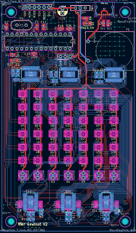

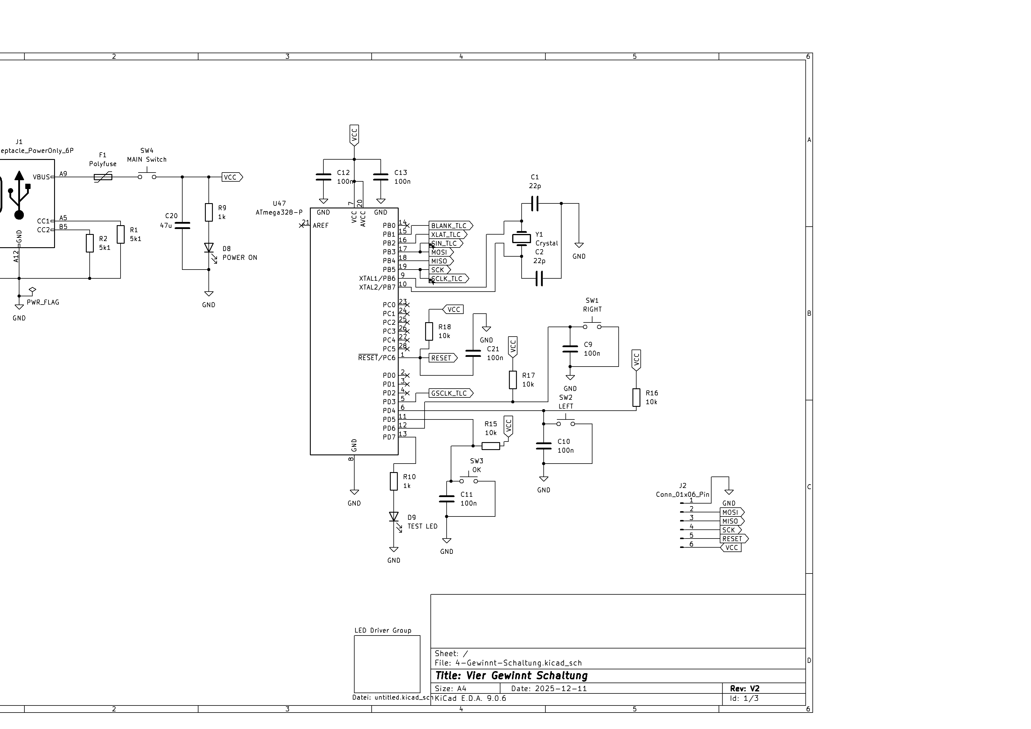

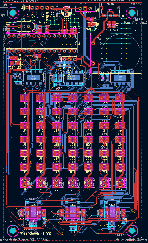

ich habe das "4 Gewinnt" Spiel versucht auf einer Platine mit LEDs zu
realiseren. Dazu wurde ein LED-Raster aus 6x7 bicolor LEDs (Gelb und
rot) gewählt. Das ganze wird über ein Atmega328P angesteuert. Die LEDs
werden mithilfe von TLC5940 angesteuert. Es gibt 3 Taster, mit denen man
die Spalte quasi auswählt (also links oder rechts) und eine "OK" Taste
zum Bestätigen. Unter dem Raster ist noch eine LED Reihe, mit der man
die Spalte auswählt.
Ich habe die Schaltpläne anhehängt.
Aufbau:
Mikrocontroller: ATmega328P (16 MHz Quarz)
LED-Raster: 6x7 Bicolor LEDs (rot/gelb, gemeinsame Anode an 5V)
Ansteuerung: 6× TLC5940 (kaskadiert)
LED-Strom: ca. 18 mA (IREF = 2 kΩ)
Versorgung: 5V (USB)
Verkabelung TLC ↔ ATmega:
GSCLK → PD3 (Arduino D3)
BLANK → PB1 (D9)
XLAT → PB2 (D10)
SIN → PB3 (D11)
SCLK → PB5 (D13)
VPRG → GND
DCPRG → GND
XERR → nicht verwendet
Testaufbau:
Aktuell ist nur eine Bicolor-LED angelötet (OUT11/OUT12 des ersten TLC)
Rest der Schaltung vollständig bestückt
Nun zum Problem:
Ich habe die Platine bestellt und fast alle Bauteile aufgelötet. Zum
Testen habe ich nur eine bicolor LED angelötet und sonst sind alle
Bauteile angelötet.
Den Atmega habe ich via Arduino programmiert, dabei blitzt die eine LED
nur kurz auf beim Einschalten und blinkt nicht.
Bereits getestet:
Einzelner TLC auf Breakout + Arduino → funktioniert einwandfrei
GSCLK manuell getoggelt → LED reagiert
BLANK testweise LOW → keine Änderung
Spannung am OUT-Pin gemessen (~0.4V)
Verhalten beim Einschalten sporadisch (kein deterministisches Verhalten)

Hat jemand eine Idee, woran es liegen könnte?
Insbesondere ob es ein Problem mit GSCLK Signal (Signalqualität
/Verteilung) oder BLANK / XLAT Timing
oder der Kaskadierung der TLCs sein könnte?
