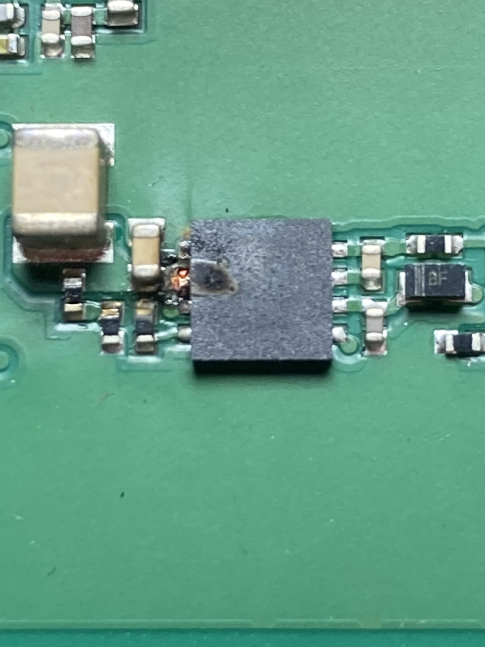

Da ich keinerlei Unterlagen habe, konnte ich sie nur sehr begrenzt
durchmessen, habe aber bei allen drei die gleiche Problemstelle
gefunden: bei einem Hilfsspannungskonverter für die Versorgung der
700V-Seite ist der Snubber-Widerstand deutlich zu heiss geworden.
Dort sind 0402 Widerstände verbaut, die wohl deutlich unterdimensioniert
sind (Lötstopplack braun).
Ein Widerstand ist komplett ausgefallen und eine Gleichrichterdiode
(B2100) ist durchlegiert, beim zugehörigen Schaltregel-IC (leider unterm
Kühlkörper) sind auch Teile einer Leiterbahn verdampft. Das IC ist so
heiss geworden, dass die Typenbeschriftung weggebrannt ist. Ich nehme
an, dass das von der durchlegierter Diode und somit kurzgeschlossener
Sekundär-AC stammt.
Trafo, Snubber, B2100, Siebung sind auf der Bestückungsseite,
Schaltregel-IC (jpeg) auf der Lötseite.
Weiss jemand, welches IC dort verbaut wurde? Vielleicht liest ja ein
ehemaliger solarmax-Entwickler mit?
Vielen Dank und viele Grüße
michael

von Gerd E. (robberknight)
Probier mal z.B. mit einer Taschenlampe den IC von verschiedenen Seiten
zu beleuchten. Noch besser mit nem externen Blitz. Oft kommt bei
richtiger Beleuchtung dann die Beschriftung des ICs raus und damit kann
man den dann identifizieren.
von Armin X. (werweiswas)
Hi
Wer sagt denn, dass da überhaupt etwas drauf war was wegbrennen hätte
können? Das sieht mir schon gut fotografiert aus und die körnige
Oberfläche macht in dem Bild eher den Eindruck als wäre die mal
bearbeitet worden.
Vielleicht hat dein Solarteur ein weiteres, noch funktionierendes, Gerät
zum Nachschauen.
von Michael D. (michadt)
ja, auch mit starker Kopflupe sieht man nichts.
Das Problem ist, dass das IC unter dem Kühlkörper sitzt und um den zu
demontieren muss man die Halteklammern der Leistungsmosfets weghebeln.
Das ist eine arge Würgerrei und ich habe dabei schon ein Stück der
Wärmeleitfolie abgequetscht. Und die ist essentiell bei 700V.
Ich wüsste auch nicht, wie man die Snap-In Klammern selbst mit einem
speziellen Werkzeug wieder sanft rausbekommen könnte.
Einen funktionierenden Wandler würde ich also nicht anfassen wollen,
aber ich habe ja noch 2 defekte. Also mal die aufknacken, ist ziemlicher
Stress für die MosFets.

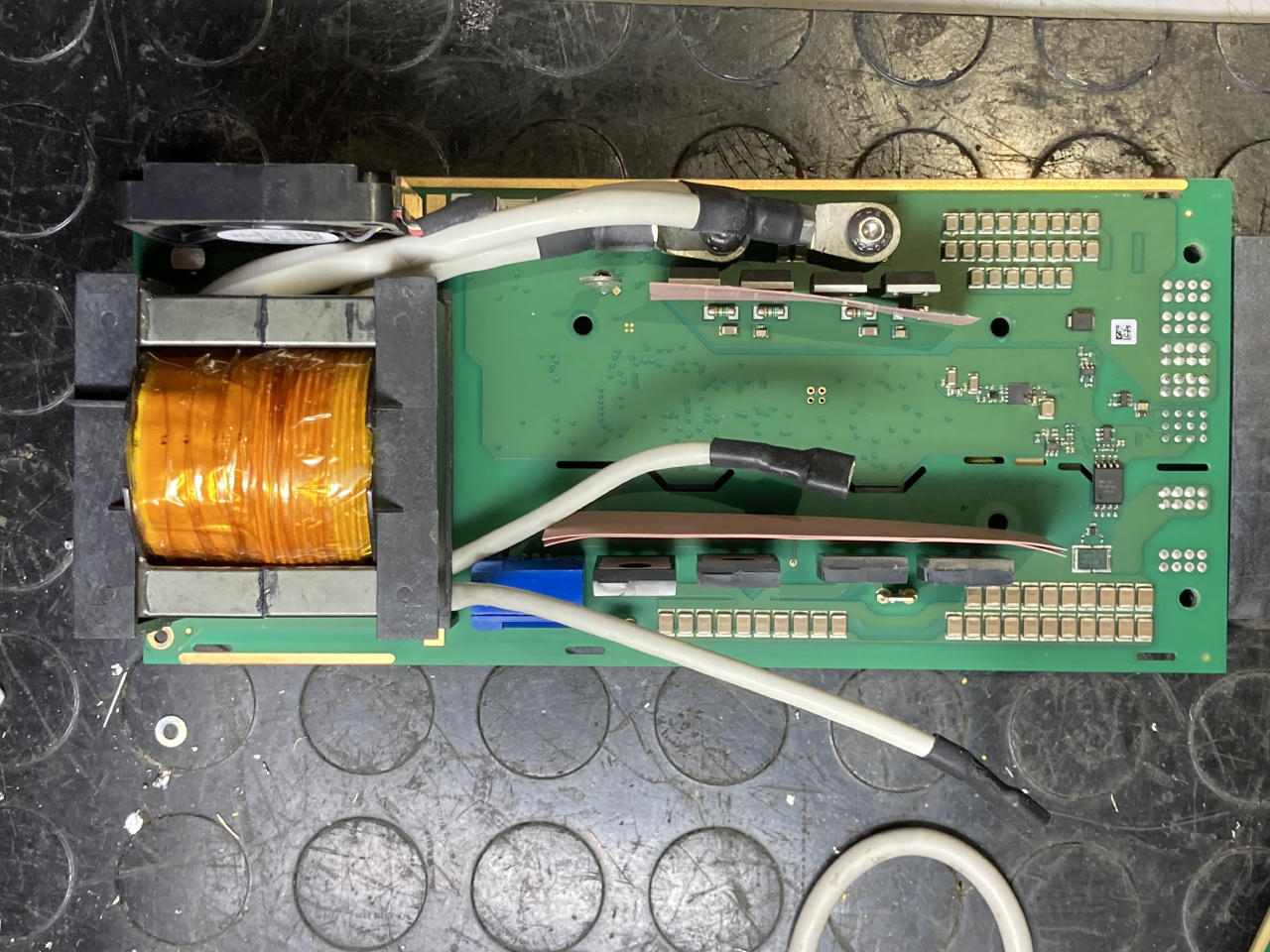

von Georg S. (randy)
Wenn das nur eine galvanisch isolierte Hilfsspannungserzeugung ist: Kann
man an einem der funktionierenden Messen wie hoch die Spannung ist? Dann
könnte man mit einem Steckernetzteil an einem Defekten die Spannung
einspeisen um zu sehen ob es wieder geht und wie viel Strom gezogen
wird. Galvanisch Isolierte DC/DC Wandler gibt es auch fertig als
vergossene Module zu kaufen.
Kannst Du mal ein Bild der kompletten Platine hineinstellen?
Wenns nur die Hilfsspannungserzeugung ist, klingt das erstmal einfach zu
reparieren (wenn man deren Höhe ermitteln kann, könnte man eine eigene
Lösung dafür einbauen) aber durch den Defekt ist es auch sehr gut
möglich, daß eine Überspannung sehr großen Schaden im restlichen Gerät
angerichtet hat.
hier die Ansicht von Löt- und Bestückungsseite ohne Kühlkörper. 2kW über
den kleinen Trafo, nicht schlecht!
Man erkennt 4 Isolated-Halbbrücken-Gate-Driver UCC21520, ein paar
AMC1301 Iso-OPAmps, einen CA1S3050U Iso-CAN-RX/TX, den Rest (JH 625,
SXE02205M) konnte ich nicht identifizieren. Ach und den uC hab ich noch
vergessen.

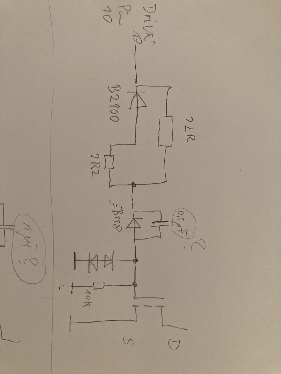

Da ich ursprünglich die B2100 im Gate-Netzwerk im Verdacht hatte, habe
ich das Netzwerk skizziert (SiC-MosFets Ansteuerung, 700V Kreis).
Interessanterweise werden die MosFets nur über den Ladestrom einer
Kapazität eingeschaltet. Ich habe aber wirklich keinen weiteren
Widerstand gefunden. Die beiden antiseriellen Dioden werden Zeners sein.
Ich weiss nicht, mit welcher Spannung die Elektronik versorgt wird.
Wahrscheinlich über einen von den 12 kleinen Steckkontakten? Oder aus
der 50V Batterie, damit das netzunabhängig wird (Inselbetrieb)? Muss ich
noch durchpiepsen.
Platine ist mind. 4-lagig, erschwert das Rerverse-Engineering. Und
testen lässt sich der Wandler nur im max-storage-Rack. Hab' ich nicht.
(1)

> 2kW über den kleinen Trafo, nicht schlecht!
Naja. Die werden schon wissen wieso sie den Lüfter da hin gepackt haben
wo er ist. :)
Auf jeden Fall eine interessante Platine, allerdings ist das meiner
Meinung nach kein LLC Resonanzwandler, sondern ein einfacher hart
schaltender Gegentaktwandler mit zwei Vollbrücken. Ich habe vor kurzem
selbst was ähnliches zur Teilegewinnung zerlegt (SolarEdge 8KW
Batteriewechselrichter mit unklarem Status, dessen
Steuerungsschnittstellen besser gesichert sind als Fort Knox). In dem
Gerät waren zwei Trafos drin, also muss einer 4kW machen. Spannend fand
ich, daß die 48V Wicklung der Trafos nur aus zwei Windungen besteht.
Getrennte Wickelkammern, dickes Kabel drumgewickelt, scheint zu reichen.
Bis zu 30V pro Windung finde ich sportlich. Die Zwischenkreisspannung
dürfte bei 800..1000V liegen (2x 550V Elkos in Reihe), den MPPT-Tracker
hat man sich komplett gespart und überlässt das den zwingend geforderten
Modul-Optimierern, von denen die Kiste 16 Stück oder so als String
erfordert. Die Wandler sind aber auch nur ungeregelte Gegentaktwandler
mit zwei Vollbrücken, es gibt weder auf der 48Vdc- noch auf der
HV-Zwischenkreis-Seite des Trafos Kondensatoren oder Induktivitäten in
Reihe mit dem Trafo, beide Zweige mit jeweils einem Trafo sind einfach
parallelgeschaltet.
> einer Kapazität eingeschaltet.
SiC-FETs scheinen es zu lieben, wenn sie mit einer leicht negativen
Gate-Spannung gesperrt werden. Die Gate-Beschaltung in dem
SolarEdge-Gerät ist ähnlich komplex, ich vermute einen ähnlichen Aufbau
- abgezeichnet habe ich ihn aber noch nicht. Das wird auch doof, die
Platine ist mehr als zweilagig und die Bauteile der Gate-Beschaltung
sind auf Ober- und Unterseite der Platine verteilt. Diese Wandler laufen
mit sehr hoher Frequenz (ich vermute irgendwas zwischen 300..500kHz),
bei 400kHz hat ein 500nF-Kondensator nur noch einen Blindwiderstand von
0,8 Ohm. Der Gate-Strom geht da also nahezu ungehindert durch, mit dem
10k-Widerstand und den beiden Z-Dioden ließe sich der Mittelwert der
Rechteckspannung auf der Gate-Seite ein Stück ins Negative verschieben.
Ohne die Z-Dioden würde ich erwarten, daß sich der Mittelwert genau auf
Source-Potential einpegelt (kann natürlich auch sein, daß die genau das
wollen, dann sind beide Zenerdioden gleich).
> Ich habe aber wirklich keinen weiteren Widerstand gefunden.
Hast Du probiert, einen zu messen?
Welche FETs haben die verwendet?
Was ist das für ein Stromsensor am 48V-Eingang?
Bei dem SolarEdge-Gerät startet der DC/DC-Wandler definitiv mit den 48V.
Das Gerät bleibt nach dem Abschalten der 48V-Versorgung auch noch einen
Moment am Laufen, obwohl es keine großen Kapazitäten auf der 48V-Seite
gibt. Da werden also sehr sicher die insgesamt 6 (3x zwei in Serie)
550V-Elkos geladen. Allerdings können dann am Zwischenkreis die ganzen
anderen Hilfsspannungswandler anlaufen, das kann man also als
mehrstufigen Prozess betrachten.
Ich vermute mal ganz stark, daß der abgerauchte Wandler 12V ausspucken
soll. Zu viel Spannung für die Gate-Treiber würde dort bei der hohen
Frequenz gleich wieder zu höheren Verlusten führen. 5V wären meiner
Meinung für die FET-Ansteuerung zu wenig. Es muss irgendwo noch einen
zweiten Wandler oder Linearregler für den µC geben, der wird
wahrscheinlich von dem defekten Wandler mitversorgt.
Man könnte versuchen was passiert, wenn man 12V nach dem Wandler
einspeist. Also erstmal den defekten IC runter und schauen ob die
Platine unversehrt geblieben ist, dann mal strombegrenzt 5..12V steigend
einspeisen und schauen, ob irgendwann der µC aufwacht. Der Wandler wird
wahrscheinlich nicht einschalten, aber vielleicht gibts irgend ein
anderes Lebenszeichen.

Einen abgebrochenen Wiha-3mm-Innensechskantschlüssel (zum Klammern
hebeln) später hatte ich einen zweiten Kühlkörper abgebaut und siehe da:
ein LM5017, glatte Oberfläche, alles lesbar. Jetzt wo ich es weiss,
erkenne ich es auf dem verbrannten IC auch beinah.
Dank AN-2204 von TI hat man auch gleich die Schaltung (so etwa). Und da
solarmax einen 100V-Step-Down genommen hat, wird der wohl die
Batteriespannug runterregeln.
Mosfets 700V-Seite: SCT2280
         50V-Seite: 023N10N
Stromsensor 700V: 0.05Ohm-Shunt an den Eingangsklemmen, dann ist nochmal
ein LEM CASR6 zwischen einem Brückenzweig und dem Trafo; ebenfalls auf
der 700V Seite.
Stromsensor 50V: Allegro ACS781
ja, kein Gleichstrompfad messbar.
Der Trafolüfter ist fast zur Hälfte von den 50V Anschlussdrähten
abgedeckt. Viel Luftstrom wird nicht beim Trafo ankommen.
Für die 3.3V hat's noch einen TPS 62177 und einen TPS 62175 für
wahrscheinlich 5V.

Was bei diesen SiC-FETs auffällt, die haben fast alle eine stark
asymmetrische Gate-Spannung. Beim SCT2280 z.B. -6..+22V. Daher diese
komplexe Beschaltung des Gate-Anschlusses. Leider gibts im Datenblatt
keine Beschreibung oder Schaltungsvorschlag für hohe Schaltfrequenzen.
offensichtlich preiswerter als ein Stromwandler
> dann ist nochmal ein LEM CASR6 zwischen
cycle-by-cycle Stromüberwachung
Um den gings mir. :) Allerdings kann der nur 100A Dauer, für mein
Vorhaben eine kleine Spur zu schwach.
Das habe ich auch gesehen... gibt zwei Möglichkeiten - entweder die
Anschlusskabel sind wirklich mies platziert oder evtl. bekommt man
darüber ein gutes Stück Wärme aus dem Trafo heraus transportiert (Kupfer
ist einer der besten Wärmeleiter), so daß die das absichtlich so
hingelegt haben.
