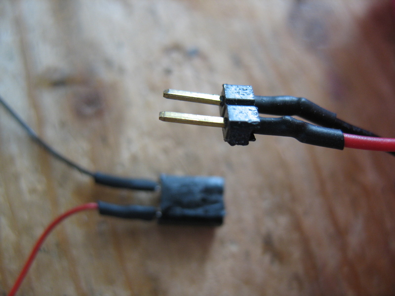

für kleine Basteleien brauche ich immer wieder Steckverbinder, um zwei
Litzen miteinander zu verbinden. Oft verwende ich dazu Stiftleisten,
weil sie halt rumliegen (siehe Foto).
Dazu suche ich jetzt eine bessere Alternative. Die Steckverbindung
sollte folgende Eigenschaften haben:
- sehr klein
- verpolungssicher
- 2- und wenn möglich auch 3-polige Variante verfügbar
- einfach zu beschaffen (z.B. bei Reichelt)
- optional mit Verriegelung (verhindert unbeabsichtigtes Lösen)
Ich hatte schon Stecker / Buchse vom Typ Hohlstecker oder Klinkenstecker
verwendet, das ist aber oft zu groß.
Sicher gibt es da andere Möglichkeiten. Für Tipps wäre ich sehr dankbar.

Die Lösung, die der TE in seinem Foto anwendet, klappt aber immer. Bei
XH auch mit Verpolungsschutz.
Aber mit diesem von dir verlinkten Set geht es nur, wenn man Drähte an
die PCB-Stiftleisten lötet und Schrumpfschlauch drumrum macht. Das ist
aber technisch gesehen Murks.

Nichtsdestotrotz hat sich der TE ja bisher so über Wasser gehalten. Und
so murksig ist das auch nicht, ist nur nicht für dauerndes Stecken und
Abstecken gemacht.
Schon, aber offenbar sucht er eine bessere Lösung als ein knappes
"sich-überm-Wasser-halten". Und wenn man an die PCB-Stiftleisten Drähte
anlötet, dann hat man hinterher das, was im Bild ganz oben zu sehen ist:
unterschiedlich lange und zudem krumme Pins, die nicht mehr gut im
angeschmolzenen Plastik halten. Die lötfreie Variante Crimp-Stecker an
Crimp-Buchse ist technisch die beste "fliegende" Kabelverbindung.

Und genau das wurde immer wieder mal zum Verhängnis. Irgendwann bricht
der Draht an der Lötstelle...

Die zweireihige Anordnung der Kontakte kompensiert diesen Nachteil bei
Polzahlen ≥ 4.
Chinesische Billigkopien, günstige Crimp-Zangen und vorkonfektionierte
Stecker und Buchsen bekommt man auch für die Molex.
Als zweipolige, hermaphroditische Kupplung mit werkzeugloser Konfektion
in Sekundenschnelle (selbst das Abisolieren der Leitungen entfällt)
bietet sich diese hier an:
  https://de.aliexpress.com/item/1005008802959407.html
Wegen der Schneid-Klemm-Technik ist aber die Verbindung zu den Leitungen
nicht ganz so robust wie bei Crimp-Kontakten.

von Marek N. (db1bmn)
So, mal eben probiert.
Bei den chinesischen XH2.54-Steckern kann man den 14-poligen in die
Lochrasterplatine aus Hartpapier stecken. Bei den 16-poligen ist der
Versatz dann schon zu groß.
von Harald K. (kirnbichler)
Wenn man so viele Kontakte hat, ist ein zweireihiger Steckverbinder
vielleicht die bessere Wahl. Die sog. "DuPont"-Steckverbinder sind im
0.1"-Raster, auch günstig als Chinaklon zu erhalten und im primitivsten
Falle lassen sich die Buchsengehäuse auch mit Stiften bestücken, die
passenden Crimpkontakte dafür gibt es jedenfalls. Verpolungsgeschützt
sind die einfachen Varianten allerdings nicht; das muss man dann
entweder mit einem überzähligen Kontakt machen, bei dem man den Stift
abschneidet oder das Buchsengehäuse verschließt.
von Volker H. (volkerh) Benutzerseite
Als sehr angenehm für solche Aufbauten empfinde ich die XT30 Stecker,
die es 2- und 3-polig gibt.
Kontaktsicher und trotzdem leicht zu stecken und trennen, natürlich
verpolsicher und klein.
Volker H. schrieb:
> klein
LOL!
So ist es! Hier würden sich die IDC aka Wannensteckverbinder eignen.
Gibt es auch als kabelseitige Pfostenleiste / Kupplung:
https://www.tme.eu/gb/details/awhp-10b/idc-connectors/connfly/ds1015-10nn2a/
Sogar mit Verriegelung:
https://www.tme.eu/gb/details/awhp-10p/idc-connectors/connfly/ds1012-10lnn0a/
Die Buchsenleiste sollte eigentlich eh jeder Mikrocontroller-Bastler
rumliegen haben.
von Rahul D. (rahul)
Eine zweipolige Alternative wäre vielleicht das BEC-System, das im
Modellbau häufig verwendet wird.
Die Stecker-Kupplung-Kombination gibt es auch vokonfektioniert. Da muss
man dann nur die Kabel verlängern.
Das wäre sowas hier:
https://www.amazon.de/GTIWUNG-Stecker-M%C3%A4nnlichen-Weiblichen-Steckverbinder/dp/B08C2M318S
Finde ich auch praktisch.
ja, genau. Gibt's aber auch bei Nicht-Raumfahrttourismus-Händlern.
Ist ja nur der Bilderlieferant, das man mal was sieht. Allerdings eben
nur 2-polig. Sitzen aber recht stramm.
von F. P. (fail)
"Dupont" kann man verpolsicherer machen, indem man die Gehäuse gemischt
mit männlichen und weiblichen Kontakten bestückt.
von ESP4096 S. (esp4096)
Was du Suchst ist "Molex SL"
- Verpolungssicher
- 0.1" / "Dupont" kompatibel
- Wire to Wire, Wire to Board
- Arretierung
- Mit jeder 08/15 Krimpzange krimpbar
von Marcel V. (mavin)
Joni schrieb:
> verpolungssicher,
> 2- und wenn möglich auch 3-polige Variante verfügbar,
> einfach zu beschaffen (z.B. bei Reichelt),
> optional mit Verriegelung (verhindert unbeabsichtigtes Lösen).
Gibt es als zweipolig (PS 25/2G BR) und dreipolig (PS 25/3G BR) mit 25
cm farbigen Litzen fertig bei Reichelt zu kaufen. Im Bedarfsfall auch
noch 5, 8 und 10-polig.
Nachtrag: Die 10 poligen Steckverbinder passen eventuell nicht mehr in
das Rastermaß 2,54 mm, da muss man die Löcher eventuell etwas aufbohren!
