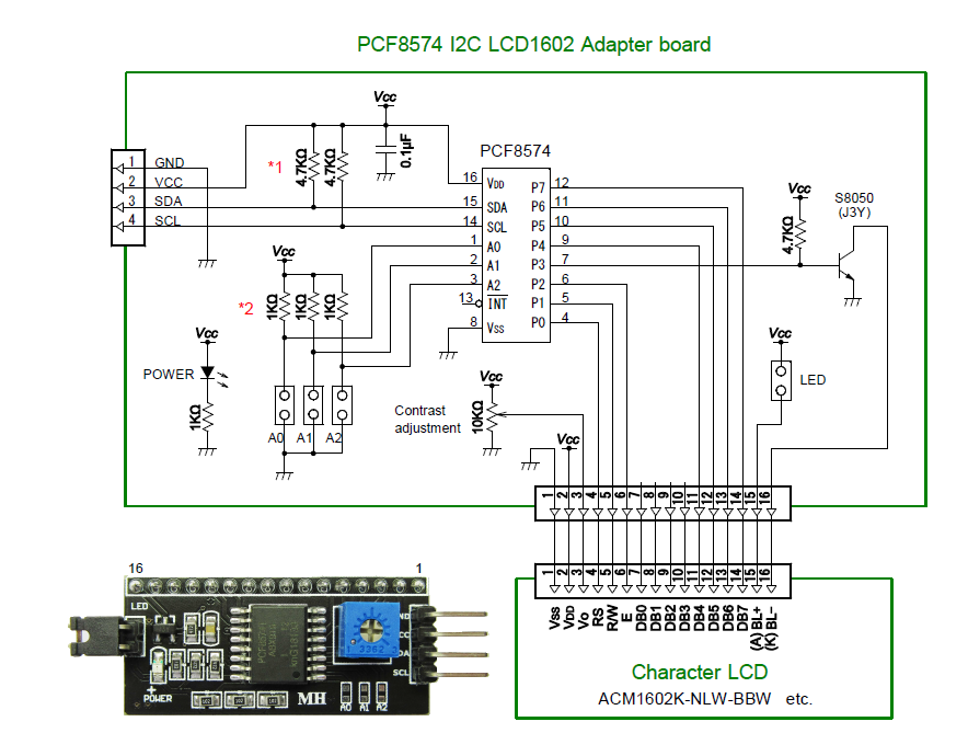

Eine Frage kurz und (vllt. auch nicht) schmerzlos: Zeigt der Plan im
Anhang die korrekte Belegung der verkauften I2C-Adapter für
Textdisplays?
Ich finde im Netz immer wieder 2 unterschiedliche Belegungen:
Manchmal sind P0..P3 mit den D4 .. D7 des Displays aufgelegt, ein
anderes mal sind es P4..P7.
Da ich gerade eine "Library" dafür schreibe, aber einen solchen Adapter
selbst nicht habe, habe ich das mal auf die Schnelle aufgebaut, muß
jetzt aber wissen, welche Pins des PCF8674 an welche Pins des Displays
gehen.
Wie gesagt: zeigt das Bild im Anhang den korrekten Schaltplan des
Adapters (es dauert noch etwas bis ich für Experimentierzwecke einen
solchen Adapter hier habe, dann kann ich das ausmesen).
Andererseits würde ich gerne zum Einen die Software fertig machen und
zum anderen ein PCB, auf dem mehrere Schaltungen platziert werden, auch.
Wenn das Teil also jemand hat, kann er mir das evtl. ausmessen und
bestätigen, dass der Plan im Anhang (Pinbelegung) korrekt ist?

Falsch! Es sind 3 Steuerbits und wenn r/w Leitung fest verdrahtet wird,
sind es nur 2!
von Wastl (hartundweichware)
> sind es nur 2!
Das vierte Bit ist die LED.

von Jörg R. (solar77)
> gehen.
Ich habe exakt das Modul welches in deinem Schaltplan abgebildet ist.
Das habe ich gerade mal gemessen, es stimmt mit dem Plan überein.
Ja, kann ich bestätigen.
von Harry L. (mysth)
Deckt sich mit meinen Boards.
Andere hatte ich noch nicht.
Btw.: vielleicht kannst du ja mit meinem Code was anfangen:
Beitrag "[STM32/HAL] generischer Treiber für die beliebten I²C-Text-Displays"
von Ralph S. (jjflash)
suuuuper, vielen Dank

von Karl B. (gustav)
Ich hab den mit dem "A" am Ende.
Der hat nur eine andere I2C-Adresse. (Steht im Programm.)
Ansonsten:
LCD im Vierbitmodus.
Wastl schrieb:
>> sind es nur 2!
Die genannten Steuerbits werden "verkapselt".

Ralph S. schrieb:
> By the way: so kompatibel ist Arduino mit unterschiedlicher Hardware
> nicht.
Full ack. Siehe auch hier:
Beitrag "Re: I2C Display einfache Frage"
Und zurück obigem Beispiel:
Hatte ich noch vergessen: Zu den "Steuerbits" gehört hier auch die
Hintergrundbeleuchtung (ein/aus).
ldi temp, 0b00001000  ; LED-backlight on
; P7 | P6 | P5 | P4 | P3 | P2 | P1 | P0
; D7 | D6 | D5 | D4 | LED| ENA| R|W| RS
Insofern auch Übereinstimmung mit Bild
https://www.mikrocontroller.net/attachment/preview/693952.jpg
ciao
gustav
von Rainer W. (rawi)
> nicht. Ein direkt verdrahtetes HD44780 komatibles Display funktioniert
> mit dem CH32V003 Core nicht (Timing stimmt nicht, war das erste mal,
> dass ich das so gesehen habe).
Was soll man mit dieser Aussage anfangen?
Was GENAU funktioniert da nicht, d.h. was ist dort am Timing falsch?
Warum verlinkst du so eine unlesbare Briefmarke und nicht das richtige
Bild?
https://www.mikrocontroller.net/attachment/693952/hd44780_i2c_adapter.png
