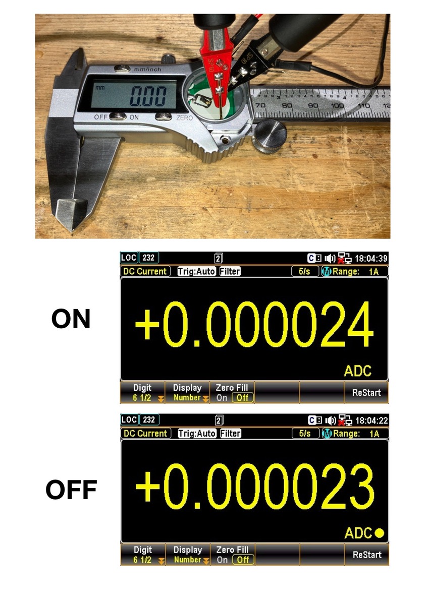

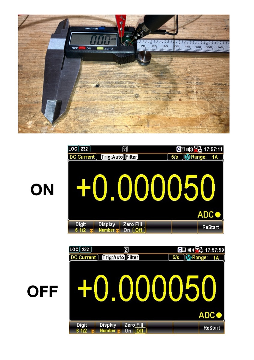

Gestern habe ich die Stromaufnahme beider Modelle gemessen und habe
nicht schlecht gestaunt, obwohl ich es schon mal irgendwo gelesen habe.
Die Stromaufnahme ist, egal ob An oder Aus, bei beiden Geräten gleich
hoch. Der 300mm hat eine LR44 und benötigt ca. 50uA, der 150mm hat eine
CR2032 und benötigt 24uA bzw. 23uA. Der 300mm schaltet nach 5,5 Minuten
automatisch aus, vollkommen überflüssig.
Der 300mm beginnt bereits bei 1,4V Versorgungsspannung an zu blinken,
wegen Unterspannung. Der 150mm arbeitet klaglos bis ca. 1,3V.
Für den 300mm bestelle ich mir SR44, die sind zwar teurer..haben aber
eine flachere Entladekennlinie. Bei ihm nehme ich die Batterie auch aus
dem Batteriefach raus wenn ich ihn nicht benutze.

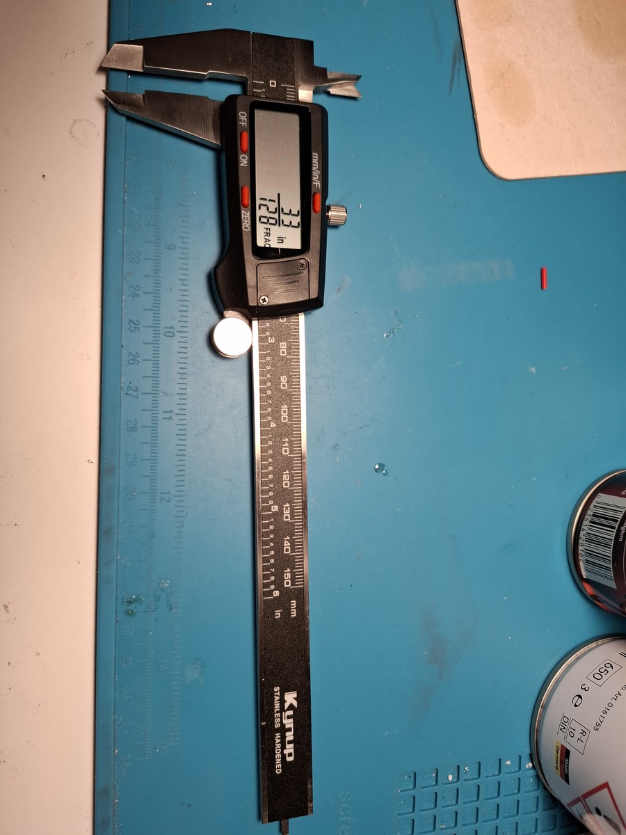

Ist mir schon ein bisschen peinlich, denn der war auch nicht so günstig
und den hatte ich mir gekauft, weil der auch Zoll als Bruch anzeigen
kann.
Da ich hier in der Wohnung nicht so oft einen Messschieber brauche und
das Kästchen mit dem Messschieber mit Uhr oben drauf lag, dachte ich,
dass das noch so ein billiges Ding ist.
Also wenn jemand was unter Mitutoyo sucht, der Messschieber hat
Auto-Off, die Batterie ist mindestens ein Jahr alt und der zeigt Zoll
auch als Bruch an (umschaltbar). Daher meine Empfehlung. Bei mir hatte
der so um die 60 Euro gekostet. Was der jetzt kostet, muss jeder selbst
schauen.

Erstmal, die Teile sind intern immer an. Das muessen sie sein weil das
Messprinzip relativ und nicht absolut ist. Theoretisch koennte man einen
bauen der einen echten Ein/Aus-Schalter hat, aber den muesste man dann
nach jedem einschalten einmal auf 0 stellen. Und die Leute wuerden dann
meckern weil sie dreimal im Jahr eine neue Batterie brauchen da sie
vergessen haetten ihn auszuschalten. :-)

Überall wo "absolute" draufsteht, läuft die Elektronik weiter. Denn die
sind nicht absolut. Die Elekronik kann nämlich keine absoluten
Wegstrecken aufnehmen, sondern nur Relative. Indiziert wird übers
Null-Setzen und dann läuft er halt relativ weiter und muss daher auch
weiterlaufen.

Das die Dinger immer an sind ist normal (wurde ja schon erklärt) und der
Verbrauch liegt wohl etwa in der gleichen Größe wie die Selbstentladung
der LR44er Zellen. Die Zellen selber müssen auch was bringen, die
billigen aus dem Kaugummiautomaten (Lidl und Alldie anderen) verrecken
schneller oder laufen aus.

Ist leider ein bekanntes Problem.
Die Elektronik zum Messen bleibt aktiv, es wird nur das Display
ausgeschaltet. Und da ist LCD nun einmal nicht der große
Stromfressfaktor.
Soll eine Komfortfunktion sein, damit beim Einschalten direkt der
Messwert stimmt. Workaround: Es gibt digitale Messschieber mit
"Absolut-Skala", da weiß das Messwerk dann auch nach einem Einschalten,
wo es sich befindet.
Da mich deine Messung beeindruckt hatte, habe ich jetzt selbst bei dem
Kynup gemessen. Der Strom war sehr gering, für das relativ große
Display.
Allerdings war die Leistungsaufnahme bei eingeschalteten Gerät bei ~
15,5µA und ausgeschaltet bei ~ 14,5µA. Allerdings war es nach dem
automatischen Abschalten auch nicht weniger. Das ist eigentlich
ärgerlich, weil es dem Anwender vermittelt, dass kein Strom (für Laien)
mehr verbraucht wird.
Dennoch, die Batterie ist noch ziemlich voll gewesen, mit 1,53V.
Bei dem Mitutoyo will ich nicht die Kontakte verbiegen um dort zu
messen, aber ich glaube den größten Unterschied macht die
SR44SW-Batterie.
Mag sein, dass er auch etwas weniger Strom verbraucht, aber der
eigentliche Trick ist die Batterie.

Daraus errechnen sich 438mAh pro Jahr, also eine nach drei Monaten
tiefentladene LR44, real steigt der Meßschieben vermutlich deutlich
früher aus. Glaube ich Dir den Strom?
> kann.
Welcher genau ? So was könnte ich brauchen der mir den Zöllischen Bruch
anzeigt.
Andere Vorschläge für Zöllischen Burch sind willkommen.

von Frank O. (frank_o)
Chris K. schrieb:
> Welcher genau ?
Einer der ersten Beiträge.
Allerdings zeigte sich jetzt, nachdem ich den Strom gemessen habe,  dass
dieser Messschieber leider beim Schließen nicht immer exakt auf Null
geht.

Frank O. schrieb:
> Chris K. schrieb:
>> Welcher genau ?
Wie man einen Link setzt, hast Du inzwischen auch vergessen?

Auf diesen Kommentar möchte ich gezielt antworten:
Manfred P. schrieb:
> früher aus.
Weshalb zweifelst du an meiner Messung? Es gibt doch sogar einen
Screenshot von dem Messergebnis.
Aber..trotzdem habe ich die Messung wiederholt, mit etwas mehr
Zeitaufwand. Interessanterweise ist der Strom direkt nach anlegen der
Spannung bei 21uA, steigt dann aber innerhalb weniger Minuten auf 50uA.
Der Wert schwankt zwischen 47uA bis 50uA. Das kann aber auch an der
Kontaktierung liegen. 2 Screenshot anbei..
https://www.mikrocontroller.net/attachment/695315/Messung-1-300mm.png
https://www.mikrocontroller.net/attachment/695316/Messung-2-300mm.png
Kann da evtl. ein (defekter?) Kondensator schuld dran sein, Stichwort
Leckstrom?

Hier wäre mal interessant eine Messung der Stromaufnahme zu sehen, was
ich gerne auch für andere Messschieber sehen würde. Ganz interessant
wären natürlich die hochpreisigen.
von Vanye R. (vanye_rijan)
> Leckstrom?
Das Verhalten, also das der Strom nach einiger Zeit ansteigt wuerde mich
auch in diese Richtung denken lassen. Aber in so Messschiebern werden ja
nur kleine Keramiks drin sein, daher waere das ueberraschend.
Ich wuerde vielleicht mal die Platine grunedlich putzen.
Vanye
Jörg, was ist das für ein schönes Messgerät?
Vielleicht Metallstaub?

Frank O. schrieb:
Gleiche Frage wollte ich eben auch an Jörg richten.....
Sehr interessant besagtes Gerät.
MfG
Eppelein
GW Instek GDM-9060 Multimeter?
von Jörg R. (solar77)
Fast richtig, es ist das GDM-9061.
Es ist eine feine Sache Screenshots auf einem USB-Stick speichern zu
Format liefert. Ich habe sie daher noch konvertiert, was aber eine
Angelegenheit von Sekunden ist.
Bei dem Messgerät ist die Funktion gleichzeitig 2 Messwerte anzuzeigen
sehr vorteilhaft.
> Stichwort Leckstrom?
Ich werde das Teil auf jeden Fall mal zerlegen und reinigen. Der
„Fehler“ ist reproduzierbar, ich habe es 3 mal getestet.

Achim K. schrieb:
> Bruch-Anzeige (war mir wichtig)
Da meine digitale Schieblehre dieses Feature nicht hat, würde mich
interessieren, wie ihr mit den als Bruch dargestellten Inch-Werten
umgeht.
Ich stelle mir gerade vor, ich hätte so eine Schieblehre in der Hand,
und sie zeigt "115/128 in" an. Jetzt schiebe ich sie ein ganz klein
wenig zusammen oder auseinander, dann zeigt sie "57/64 in" bzw. "29/32
in" an. Für mich ans Nicht-Ami sind das auf den ersten Blick drei völlig
verschiedene Zahlen. Erst durch Erweitern der Brüche auf 128-tel
(114/128, 115/128 und 116/128) wird klar, dass es drei Werte mit einem
Abstand von jeweils 1/128 sind.
Ganz abgesehen davon ist 1/128" ≈ 0,008" auch keine gute Auflösung, wenn
man bedenkt, dass diese im Dezimalmodus um den Faktor 16 besser ist,
nämlich 0,0005". Einige Schieblehren lösen im Bruchmodus sogar nur 1/64"
auf, was 0,4 mm entspricht. Für Messungen, wo diese Auflösung ausreicht,
braucht man keine Schieblehre, da genügt schon ein gewöhnliches Lineal
Achim K. schrieb:
> man muß Bedenken, die Lehre zeigt den Ist-Wert, keinen Nennwert. Das
> ist zu berücksichtigen, wenn man z.B. die Schlüsselweite einer Mutter
> bestimmen will. Ist der Nennwert der Mutter 3/8 dann ist die gemessene
> Mutter- und/oder Schlüsselweite i.d.R. ja tatsächlich immer etwas
> kleiner/größer.
Eben. Die Schieblehre würde deswegen bspw. 47/128 für die Mutter und
49/128 für den Schlüssel anzeigen. In beiden Fällen ist nicht sofort
ersichtlich, dass die Werte nahe bei 3/8 liegen. Man muss erst ein wenig
rechnen, um festzustellen, dass die Werte um ±0,2 mm von den 3/8
abweichen und somit noch halbwegs innerhalb des Toleranzbereichs liegen.

Bei einer Bruchanzeige wird vermutlich immer mit dem gleichen Nenner z.B
100 gearbeitet. Also zum Beispiel 90/100 bzw. 91/100. Das sorgt für ein
bequemes Ablesen auf dem LCD-Display. Denn sonst müsste man ja jedes Mal
den angezeigten Wert händisch auf den gleichen Nenner bringen!
von Achim K. (achim67)
Die Möglichkeiten der Bruchfunktion werden sich im Gebrauch noch
herausstellen und auch, wie am besten damit umzugehen ist. Lass ich mal
auf mich zukommen...
@Marcel
Die Nenner sind tatsächlich variabel, also /32, /64 etc.
... aber keine Angabe zur Genauigkeit des Gerätes.
Derartig an den Grenzen des Messbereichs tut man gut daran, die
angezeigten Werte kritisch zu hinterfragen (und auch sonst ;-).
Auflösung der Anzeige ist nicht alles.
Im Handbuch zum GDM-9061 ist für den 1A-Messbereich ein Jahr nach
Kalibrierung ein Fehlerbereich von 0,01% von 1A spezifiziert, d.h.
0,00010 A oder 100 µA.
Ohne Gegenmessung eines bekannten Stromes (Feststellung der aktuellen
Kalibrierung) sagt der Screenshot also wenig.

von Rainer W. (rawi)
Frank O. schrieb:
> Es ist klar, dass kleine Ströme oder überhaupt kleine Messgrößen
> insgesamt imer schwer zu messen sind ...
100µA ist prinzipiell nun wirklich nicht schwer zu messen. Man muss sein
Messgerät allerdings richtig benutzen. Wenn bei einem angezeigten Strom
von 50µA das Messgerät in dem gewählte Messbereich einen spezifizierten
Fehler von 100µA besitzt, ist der angezeigte Wert gewürfelt - sorry.
Selbst innerhalb von 24h bei 1°C Temperierung hat das Gerät dort immer
noch einen spezifizierten Messfehler von 60µA. Da muss man also schon
einmal ein Wort drüber verlieren, bevor man blind einem Screenshot der
Anzeige glaubt.
Nur die eingeschaltete Autozero-Funktion mag einen dabei retten ;-)
Rainer W. schrieb:
https://www.mikrocontroller.net/attachment/695532/GDM_9061_Spec_E_A_DC.png
Aufgrund deines und dem Kommentar von Armin, auf den ich nur verlinke,
habe ich eben weitere Messungen vorgenommen.
Kommentar von Armin:
Beitrag "Re: Digitale Messschieber, Erfahrungsaustausch / Diskussion"
Als Last dient eine Widerstandsdekade. Aus Interesse habe ich die
Messungen mit 2 DMM durchgeführt.
- GW Instek GDM9061
- Keithley 2000
Insgesamt habe ich je Messgerät 6 Messungen gemacht. Last 30k, 100k,
300k. Messbereich beim 9061 mit 100uA und 1A, 2000er 10mA und 1A. Mit
dem Ergebnis bin ich sehr zufrieden. Die Messwerte schwanken bei der
letzten Stelle natürlich etwas, aber insgesamt sind die Messergebnisse
weit weg von dem was aufgrund der von Rainer beschriebenen Genauigkeit
hätte sein können. Wobei der Kommentar von Rainer natürlich ganz und gar
berechtigt ist.
Die Widerstandsdekade mit 1% Toleranz liegt im erlaubten Bereich.
