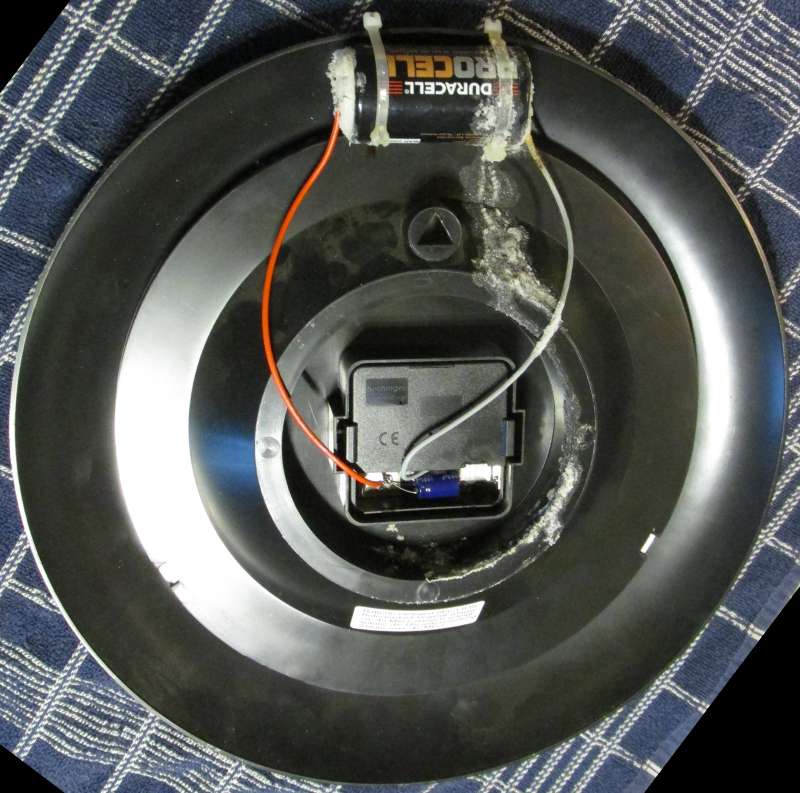

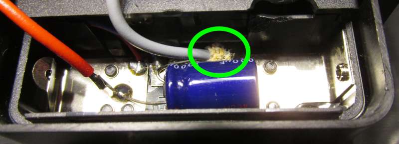

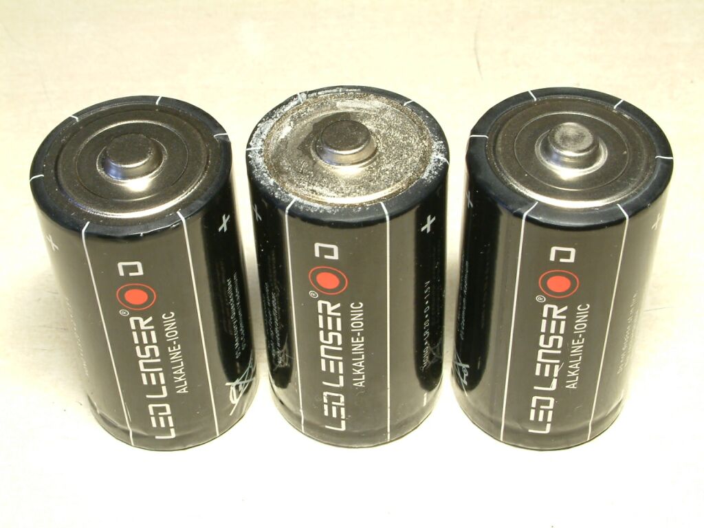

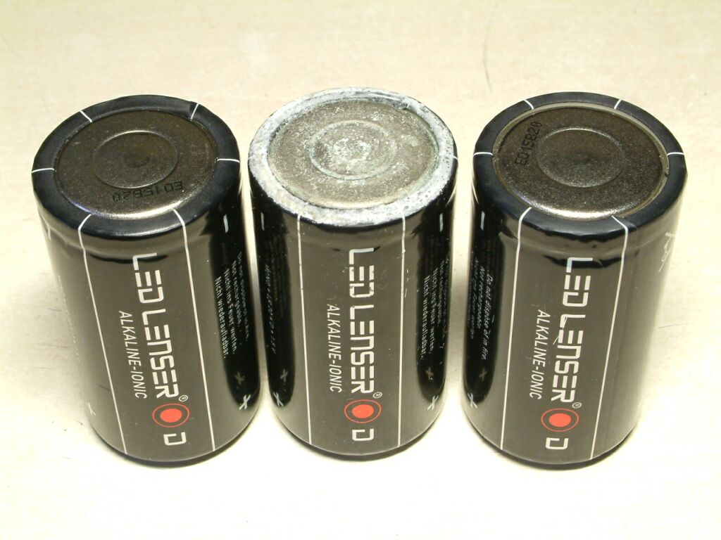

Hallo, obwohl der Artikel schon etwa 5 Jahre alt ist, mal meine Beobachtungen zu ausgelaufenen Batterien: Ich habe gerade heute zwei ausgelaufene Batterien von Duracell (Mignon MHD bis 2029) aus einem Radio ausgebaut. Beide Batterien waren nicht leer, hatten also noch gut Spannung. In den letzten Jahren hatte ich alle Batterien auf Varta Longlife (10 Jahre) und oder Duracell umgestellt. Nach dem heutigen Fund ausgelaufener Batterien werde ich zukünftig nur noch Varta nehmen und ggf. verstärkt auf Akkus umstellen. Von Varta ist mir in den letzten Jahren keine ausgelaufene in Erinnerung.
zwei ausgelaufene Batterien von Duracell [..] Nach dem heutigen Fund ausgelaufener Batterien werde ich zukünftig nur noch Varta nehmen und ggf. verstärkt auf Akkus umstellen.

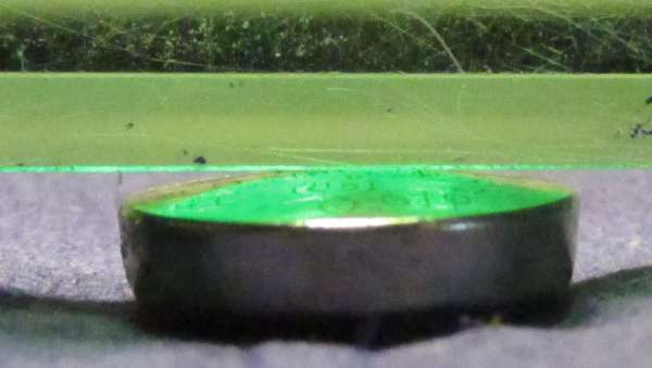

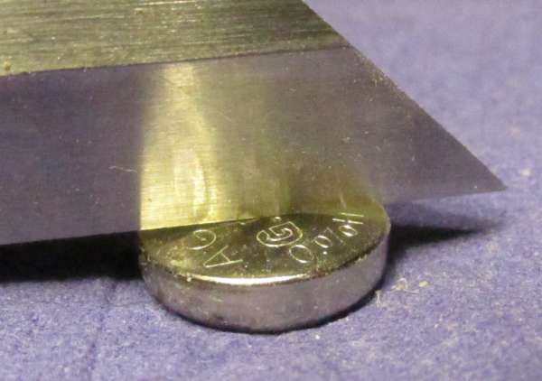

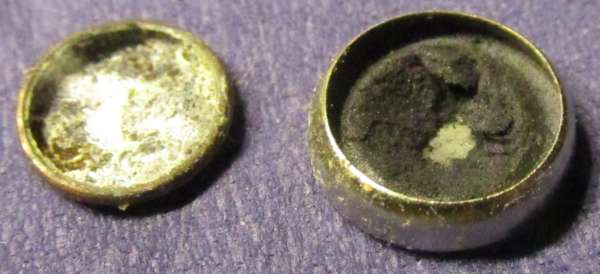

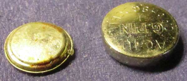

Neben den verbreiteten AA etc. beginnen auch Alkali-Mangan-Knopfzellen zu sabbern und die Gerätekontakte zu schädigen. Ich zeigte neulich AG10-Knöpfe, die noch in der Verpackung waren.
Was für mich neu war, dass eine solche platzen kann, in dem Fall außerhalb eines Gerätes! Vor ein paar Tagen fand ich auf dem Küchenboden eine Metallkappe, die ich erstmal nicht zuordnen konnte. Ein Stück weiter steht eine Schale, wo ich meine leeren Altbatterien reinwerfe. Da fand sich dann die andere Seite, die Plus-Seite vom Knopf.
Bei der Gelegenheit fällt mir auf, dass ich schon mehrfach Alkali-Knöpfe hatte, deren Plus-Seite nicht mehr plan ist, sondern ausgebeult aussieht. Lässt sich nur schwierig fotografieren, mit dem grünen Plastiklineal ist das sehr deutlich.
Bei Batterien in einem Behältnis sollte man beachten, dass gerade Knopfzellen leicht kurzgeschlossen werden können...

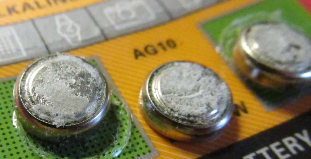

Diese auslaufenden Knopfzellen finden sich in letzter Zeit häufiger im Batterieschrott. Die Leute werfen diese riesigen Blisterpackungen (laut leo.org die einzige deutsche Übersetzung von "Blister Pack") mit gefühlt 100 Stück weg, weil sie eine brauchten und 99 jahrelang unbenötigt herumlagen.
Da sind nun immer häufiger fast alle ausgelaufen, obwohl verpackt und unbenutzt. Während ich gebrauchte Zellen offen rumliegen habe, die seit 10 oder mehr Jahren nicht auslaufen.
Das Verbeulen könnte daher kommen, daß die Chinesen bei der Produktion mittlerweile drei Blechstufen zu dünn auswählen. Und die sabbernden Dichtungen sind wahrscheinlich irgendein Standard-Kunststoff statt geeignetes Dichtungsmaterial. Muß ja nur im Katalogfoto gut aussehen.

Diese auslaufenden Knopfzellen finden sich in letzter Zeit häufiger im Batterieschrott. Die Leute werfen diese riesigen Blisterpackungen mit gefühlt 100 Stück weg, weil sie eine brauchten und 99 jahrelang unbenötigt herumlagen.
Erst vor wenigen Wochen habe ich sowas bei Aldi gesehen, recht umfangreich mit Typen, die man kaum jemals brauchen wird.
Man hat irgendwie keine Wahl, LR-Knöpfe kaufe ich als Zehnerkarten, CR gibt es in kleineren Packungen.
Einfach nur Glück, wenn bei Dir keine Auslaufen.
Nun ja, sowohl Beule als auch sabbern deuten darauf hin, dass intern Überdruck entsteht. Muß das so sein?

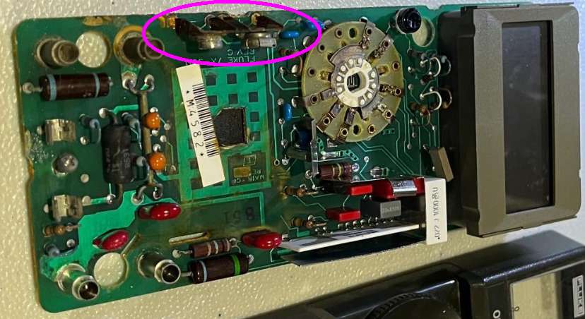

Da mir regelmäßig alte und uralte Geräte begegnen, sehe ich auch jahrzehntealte Batterien. Bei 9V-Blöcken aus 80er/90er Geräten, die manchmal auch so alt wie das Gerät sind, ist recht häufig der eine Knopf korrodiert. Der Siff ist dann auch in den Batterieclip am Gerät gewandert und dort der Draht abgefault. Meist wars das dann aber mit dem Schaden.
Eigenes Fach mit Clip ist ideal, weil problemlos zu reparieren. Fluke hat es in einigen Modellen weniger schlau gelöst, oder nee, einfach dumm - Kontakte und Batterie direkt auf der Leiterplatte.
Das Bild habe ich aus dem web kopiert, bei mir sah es genauso aus und knapp am Desaster vorbei nur eine Leiterbahn zerfressen.
Bei Mignon/AA sieht es übler aus. Es gibt zwar schon mal Batteriesätze die uralt, komplett leer, aber knochentrocken sind. Oft hat man aber doch eine Schicht Grünspan, der sich entlang der Federbleche und Spiralfedern ausgebreitet hat.
Das ist basisch, eine Kaliverbindung, die alles zerfrisst. Hatten wir in anderen Threads, zur Reinigung einfachen 5% Haushaltsessig und Zeit.

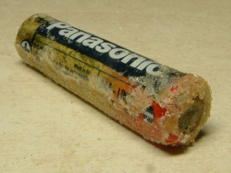

Ich hatte Panasonic AAA, "haltbar" bis 2032, die zerstörten mir ein Radio, der Rest war in der Verpackung ausgelaufen. Eine hässliche graue flüssige Brühe.

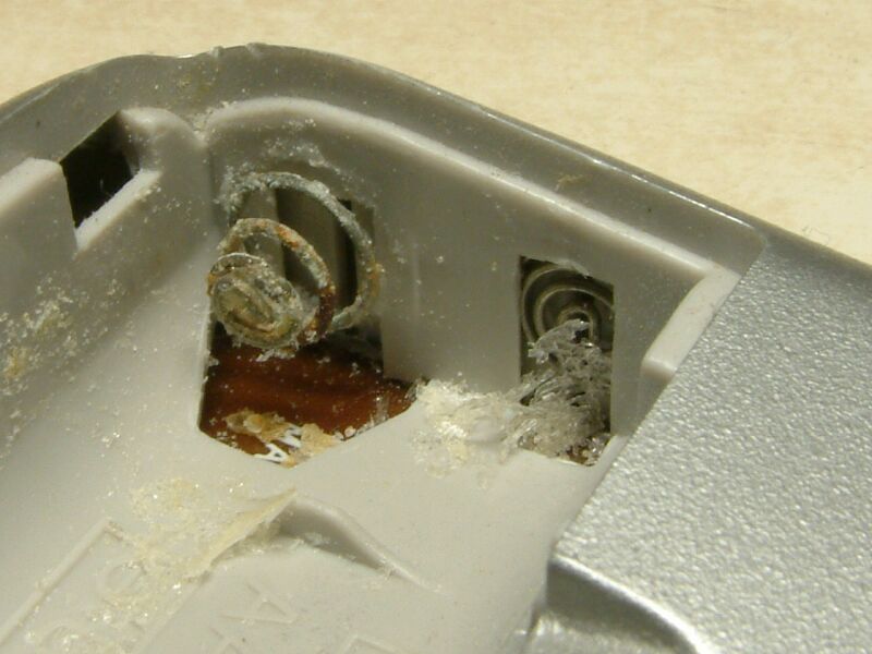

Die Kontakte sind dann zwar, weil die ursprüngliche Beschichtung weg ist, nicht mehr so gut wie im Neuzustand, aber sie können oft durchaus noch genutzt werden.
Ich habe gerade alles gereinigt, die Platine hat zum Glück nichts ab bekommen, aber die Kontakte sind zerbröselt. Vielleicht passen die, die ich sonst für die Solarleuchten nehme. Leider lagert der ganze Kram im Gartenhaus und da ich dort noch kein Licht habe, wird's also morgen.
Notfalls kommt eine Buchse für einen Netzteil rein. Das habe ich schon beim Dymo gemacht, bei dem die blauen Vartas blubberten und bei einer anderen Waage.
