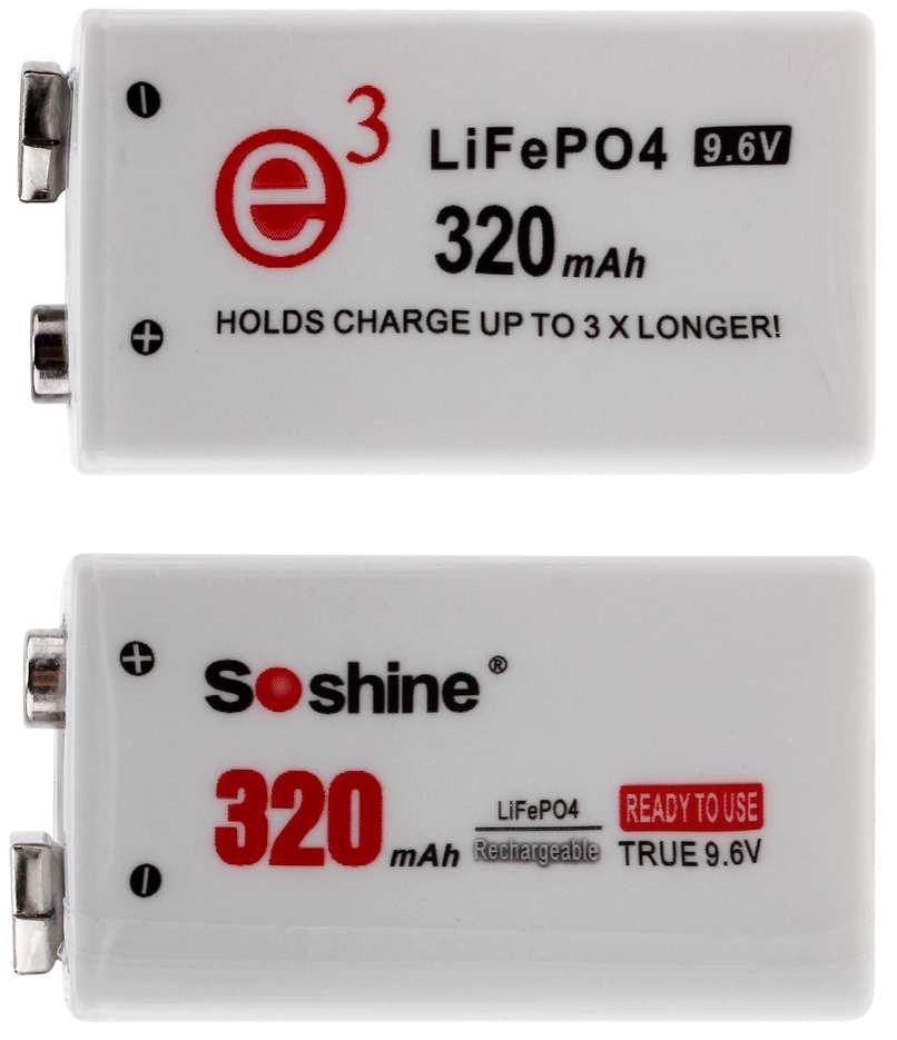

Ich habe hier drei "9V-Blöcke" als LiIon, die ihren Zweck gut erfüllen.
Von der Spannungslage her sind die natürlich kein vollwertiger Ersatz,
da sie voll gerade mal 8,4V bringen und im mittleren Arbeitsvereich bei
7,2V liegen.
Mein Fluke 77 zeigt schon bei 7,1V "Batt leer", das UT61-D gar schon bei
7,45V - da passt LiIon also nur knapp oder garnicht. Bei selten
genutzten Geräten interessieren mich Selbstentladung und
Auslaufsicherheit mehr als die Kapazität!
Jetzt stolpere ich über LiFePO4:
https://www.aliexpress.com/store/product/2pcs-set-Soshine-9V-6F22-320mAh-LiFePO4-Rechargeable-Battery-Portable-Battery-Box/1919027_32808590553.html
und eine Kombination mit Ladegerät:
https://www.aliexpress.com/store/product/2pcs-set-Soshine-9V-6F22-320mAh-Li-ion-Rechargeable-Battery-9V-Smart-Charger-with-LED-Indicator/1919027_32808610189.html
Soshine halte ich für einen seriösen Anbieter, die hier vorhandenen
LiIon-Batterien halten ihre Daten ein und der Lader ist vernünftig
verarbeitet.
Frage: Hat schon jemand Erfahrungen mit den LiFePO4-Blöcken gesammelt?
Sollte ich kalte Füße bekommen, weil die Endspannung mit 10,8V gut 1,2V
oberhalb jender von 9V-Alkali liegt?

> Mir würde eher die Frage nach balancing und
> schutzschaltung sorgen machen
In den LiIon des Herstellers ist eine Schutzschaltung nicht ausdrücklich
erwähnt, eine Messung zeigte aber Überstromschutz und
Unterspannungsabschaltung.
Für die LiFePO4 wird geschrieben
"Advanced protected circuit & Safe quality", also sollte die im Pack
vorhanden sein.

Eine prima Seite. Man kann die Entladekurven diverser 9V Batterien/Akkus
sich anzeigen lassen mit diversen Strömen.
Die LiFePO4 Akkus von Soshine sind demnach optimal für Anwendungen, die
hohe Spannung brauchen. Fast über die ganze Entladezeit haben sie über
9V. Selbst bei 200mA Entladestrom. Auch bei 500mA sind sie noch zu
gebrauchen.
Nur die Kapazitätsangabe hat wohl einen Zahlendreher. Die gemessene
Kapazität liegt bei 230 mAh.
