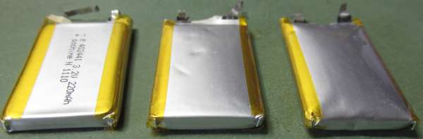

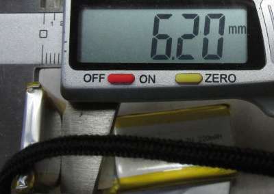

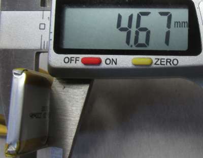

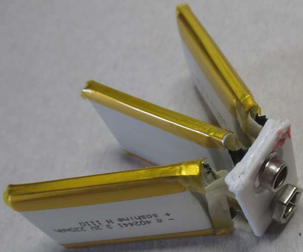

Ja, die Marken: Ich habe 4 LiIon-Batterien in der Bauform 9V-Block,
Marke "Soshine". Diese habe ich über Ali-Händler bezogen, außer C* zum
Preis eines Goldbarren scheint die in Deutschland niemand anbieten zu
wollen.
Die sind einigermaßen passend, angegeben mit 650 mAh habe ich zwischen
570 und 600 mAh gemessen.
Eine weitere "EBL", ebenfalls aus China, geht mit 550 bei angegebenen
600 mAh auch noch als OK durch.

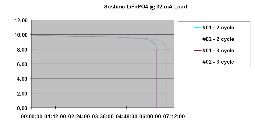

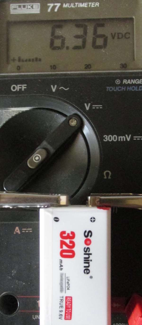

Aber jetzt: Gerade aktuell habe ich zwei Soshine LiFePO4 in der Bauart
9V-Block bekommen, im Vetrauen auf die Marke gekauft. Da stehen 320 mAh
drauf, gemessen habe ich bei je drei Zyklen um 200 mAh - das gab eine
schlechte Bewertung beim Ali.
Diese 9V-Blöcke findet man auch bei http://lygte-info.dk/, der hat sie
heftig verrissen :-(
Und nun ist sie tot: Mein Isolationstester BM500A meckert schon bei 8,4V
"Batt leer", da passt LiFePO4 perfekt. Ich habe vergessen, den
auszuschalten und nun war der Akku leer. Zu messen waren noch 1,7V, kurz
in den Lader dann 5,5 Volt - autsch, sieht nicht gut aus.

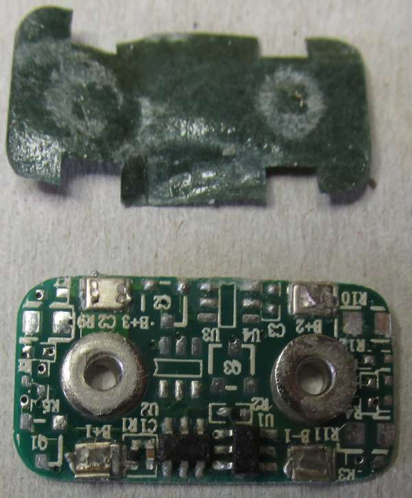

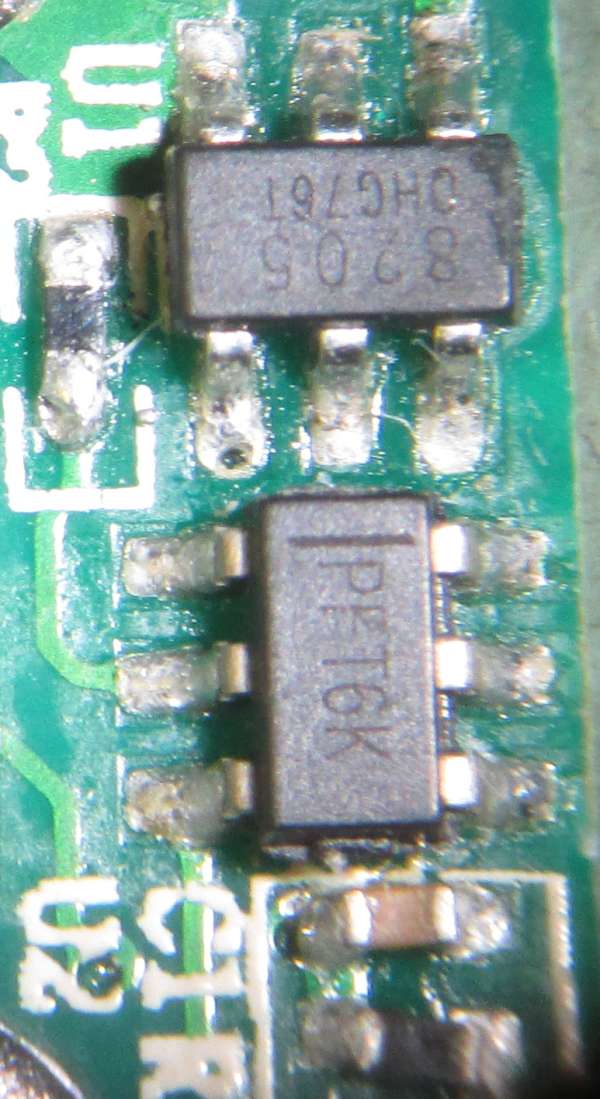

Bei meinen Messungen hat der Akkublock bei 7,8 Volt abgeschaltet,
offenbar trennt die interne Schutzschaltung aber nicht sauber und lässt
noch Reststrom raus.

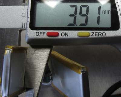

Akku geladen, das Gehäuse beulte sich leicht aus und am nächsten Tag war
die Leerlaufspannung bei 6 Volt. Ans Labornetzteil, 10,8 Volt und 20 mA
begrenzt, gingen gerade mal 60 mAh rein. Liegen gelassen, am Folgetag
schon wieder auf 6,4 Vol runter - da lohnt keine Messung mehr.
Im Inneren finden sich drei Akkutüten, und schau da, es sind 220mAh
aufgedruckt, während der Komplettakku als 320mAh verkauft wird,
rotzfrecher Betrug.

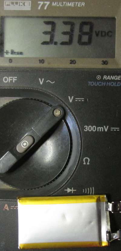

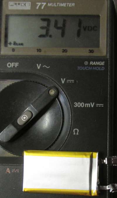

Man kann gut sehen, dass zwei der drei Zellen sichtbar dicke Backen
haben. Mit der Spannung sieht das auch nicht mehr gut aus, früher hat
der ganze Block über Monate 10,7 Volt gehalten. Die dicke ist mit 860mV
richtig platt.
