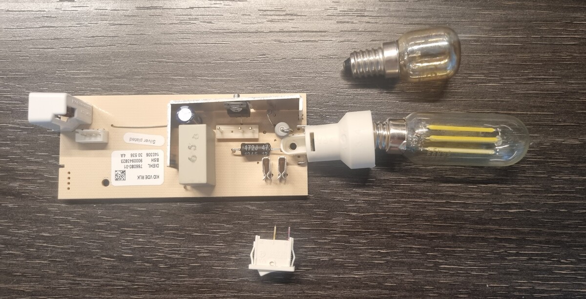

Hallo an die Techniker,
Es geht wie der Titel schon sagt um die interne Funktion der Platine für
die Kühlschrankbeleuchtung. Hoffe ich bin im elektronik Bereich dafür
richtig, denn so verrückt diese an einem funktionierenden Gerät
auszubauen und zu Posten sind eher wenige 😅
Ich möchte die LED Lampe zum Funktionieren bringen und ja; mir ist
folgender Thread Beitrag "Retrofit-LED blitzt im Kühlschrank nur rum?" bekannt.
Ich komme eigentlich aus dem RC-Modellbau und bastle gerne. Aber um so
eine Schaltung nachzuvollziehen reichts nicht :).

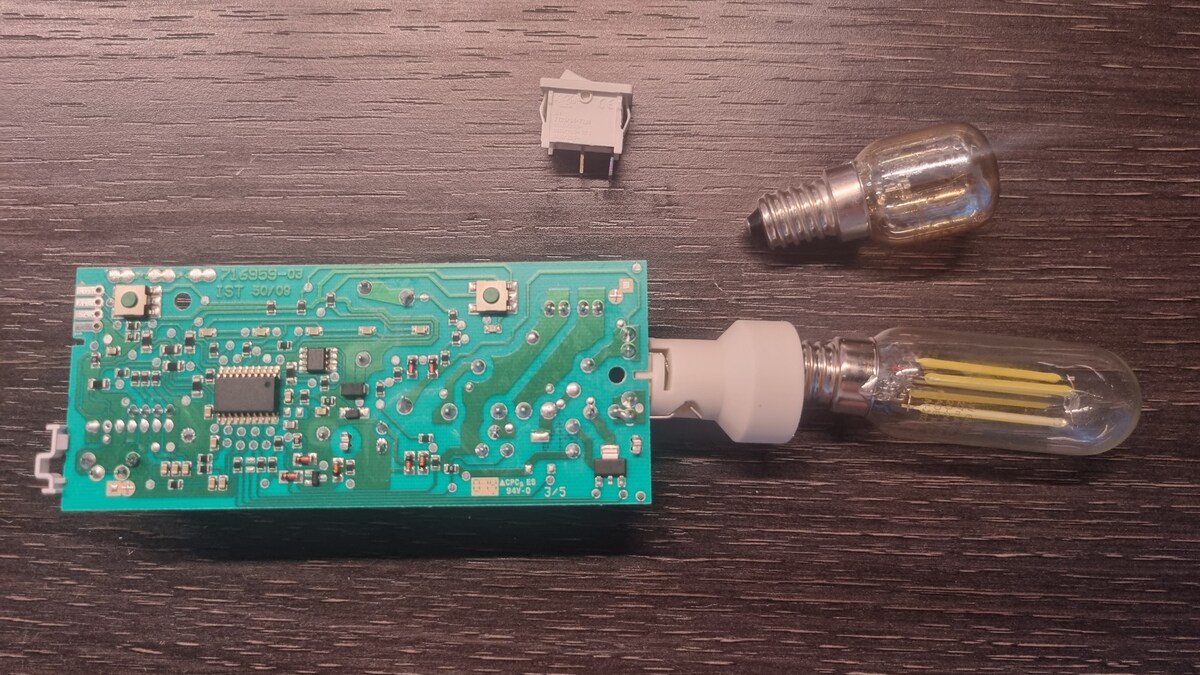

Zur Platine: Der Kippschalter ist für Ein/Aus generell schaltet aber
vermutlich dann eine Relais für die 230V. Türkontakt ist klar und die
Drucktaster sind für die Temperaturwahl. Nun sehe ich in der Nähe der
Lampenfassung noch einen FET mit Kühlkörper und größere Kondensatoren.
Fakt ist: die LED Lampe blitzt nur im Sekundentakt, denn diese zieht ja
nur einen (zu) geringen Strom. Aber warum blitzen? Vielleicht weil die
LED Birne ja auch eine interne Schaltung hat?
Auf ne 25W Glühbirne ist die Schaltung ausgelegt. Was macht die
Schaltung mit der Birne? Ich vermute: (stufenlose) Regelung der Spannung
für die Glühbirne wenn die Türe geschlossen ist (Heizfunktion). NUN
sollten/könnten ABER bei offener Türe ja fix 230V an der Birne
anliegen?
Meine Idee ist nun: einen Lastwiderstand parallel zur LED zu schalten.
Also vielleicht einen mit 2,5kOhm wegen den 25Watt? Aber vielleicht
klappt es ja auch mit 5k oder 10k Ohm?
Viele Fragen aber ich bin wissbegierig. Gerne kann ich falls nötig auch
noch weitere Details zu Modell usw. nachliefern. Auch kann ich mal mit
dem Multimeter etwas messen 🛠️
Grüße
Kurt

25W an 230V wären 2,1k.
Aber mir erschliesst sich der  Sinn nicht.
von Achim H. (pluto25)
Kurt T. schrieb:
> NUN sollten/könnten ABER bei offener Türe ja fix 230V an der Birne anliegen?
Ja über einen Triac und die brauchen einen Mindeststrom um nicht ab zu
schalten. Ist die Bezeichnung auf dem kleinen dreipoligen unten rechts
zu erkennen?
Vermutlich reichen die 10k. Versuch macht kluch ;-)
Vielleicht auch 22k? Die 10k würden recht warm, mindestens ein 5W Typ
ohne Kontakt zum Plastik.
von Thomas W. (goaty)
Und evtl der graue Vorwiderstand könnte ein Problem sein, wenn der in
Reihe zur bisherigen Glühlampe ist.

von Kurt T. (kurt_t)
Also:
> zu erkennen?
Ja es steht Z3M drauf. Müsste also Z0103MN Triac sein.

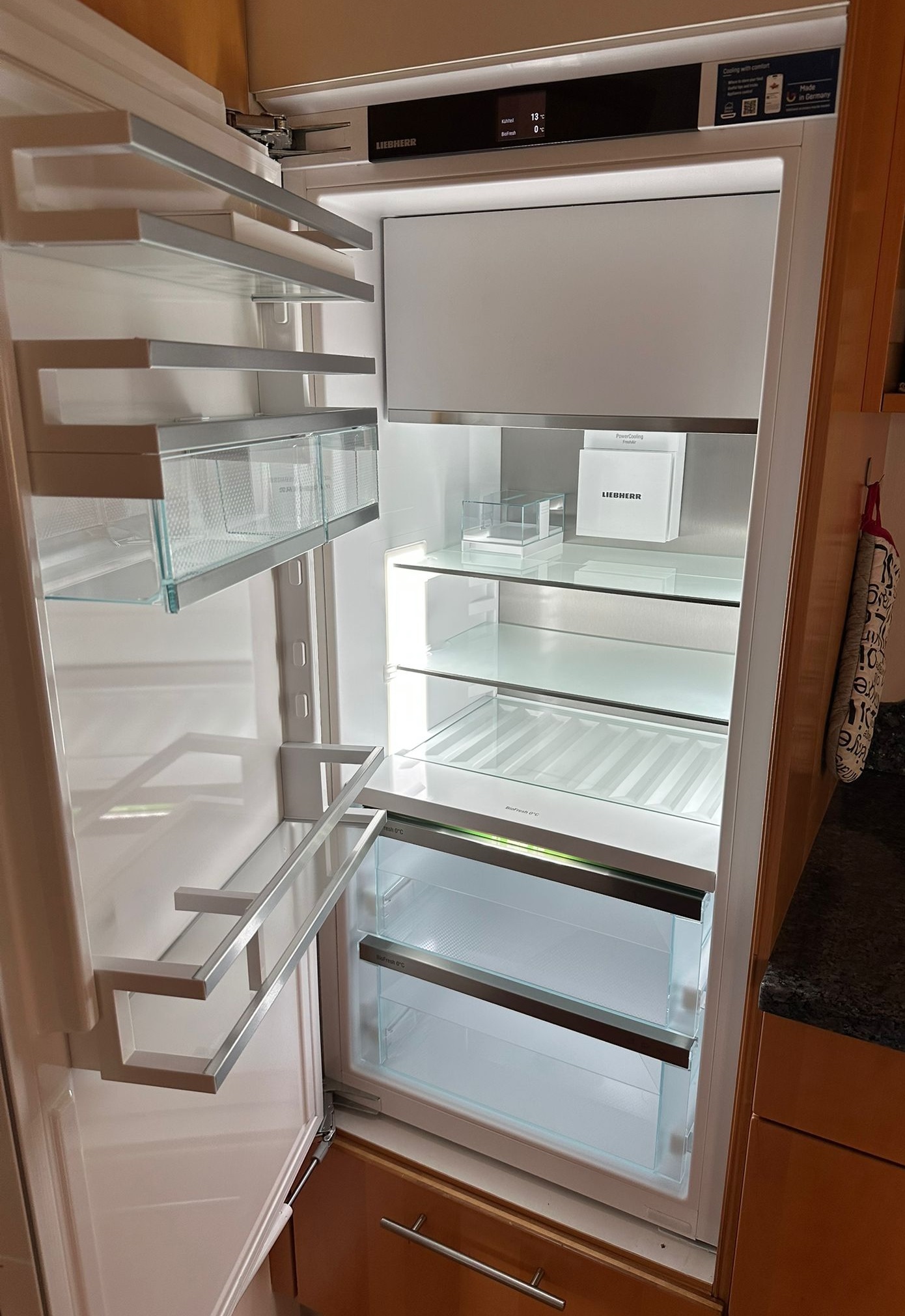

Viel zu dunkel. Habe auch noch einen anderen Kühlschrank (teuer aber
edel):
https://s1.directupload.eu/images/260421/4c9ybdbd.jpg
Hier nun das Update/Lösung:
Verbaut habe ich parallel zum Lampenanschluss zwei mal
> *Drahtwiderstand, axial, 25 W, 4,7 kOhm, 5%
in Serie.
Daten dazu:
*ARCOL Drahtwiderstand der Serie: HS25*
- vollständig gekapselter Widerstand
- entspricht MIL-R-18546 RE70
- Lötanschluss
- Spannungsfestigkeit: 550 V
- Isolationswiderstand: 10 Gohm
Die Widerstände dann noch mit einem Schräubchen am dem eh schon
vorhanden Alukühlkörper fixiert.
Beim Öffnen der Kühlschranktüre (Lampe leuchtet) fließen somit durch die
Widerstände ca. 23 mA und es werden 5,3 Watt umgesetzt (gerechnet mit 10
kΩ) richtig? Also sehe ich da derzeit keine zukünftigen Probleme.
Hier die Bilder dazu und der Helligkeitsunterschied ist großartig. Ich
bin zufrieden :-).
Grüße Kurt

Temperatur zu halten. DANN würde der Innenraum ZU kalt werden wenn er
einfach mitgekühlt wird...
Dieter D. schrieb:
> Wie willst Du mit so wenig Inhalt über die Feiertage kommen?
Gibt auch Menschen mit mehreren Kühlschränken ;-)
Grüße Kurt
Man hätte als Krönung des "Kühlschrank-Moddings" zusätzlich von innen an
die Rückwand noch einen Neonröhren-Schriftzug anbringen können. Das
dürften die wenigsten Nachbarn in der Gegend haben.
mfg
von Frank O. (frank_o)
Ok Kurt, aber dann würde ich mir doch lieber einen passenden Kühlschrank
kaufen, wenn ich solche Bedingungen hätte.
Oder die Abwärme vom Kühlkreislauf in den Kühlschrank zum Teil wieder
zurück führen.
Ehrlicherweise habe ich mich noch nie mit einem Kühlschrank auseinander
setzen müssen, da ich noch nie Probleme hatte.
Wenn ich das also richtig verstehe,  wird die Lampe nicht nur vom
Türschalter gesteuert?
von Wolf17 (wolf17)
Dieter D. schrieb:
> Die Gefrierkombination bei mir regelt in erster Linie nach dem
> Kühlschrank nach dem Prinzip, der Kühlschrank muss kalt sein, ob das
> Gefrierfach noch einen Stern mehr deshalb bekommt, ist egal.
Das Problem ist nicht ein zu kaltes Gefrierfach, sondern ein gefrorenes
Kühlfach:
Man legt den einzufrierenden warmen Vorrat in das Gefrierfach. Der
Kompressor des EINFACHEN Kühlschrank springt an und läuft lange, um dort
-10°C zu halten. Ohne Kühlfachheizung könnten dann im Kühlfach auch
Sachen einfrieren oder Gläser Platzen, weil dort die Temperatur zu weit
fällt.
Weil dieser Betriebsfall aber nur selten vorkommt, wird er energetisch
vernachlässigt.
Korrekt aber dies ist mir eigentlich egal. Ich wollte nur eine
funktionierende helle Beleuchtung wie es nun ist. Damit die Widerstände
aber nicht so heiß werden, werde ich nun noch höheren kOhm Werte
verwenden.
Coole Idee 💡
Grüße Kurt
Der Vollständigkeit halber:
Möchte ich noch berichten, dass ich die Widerständer durch 1x 10 kOhm +
1x20 kOhm (in Serie) damals ersetzt habe.
Diese werden nach 4-5min nur mehr lauwarm.
Grüße
Kurt
von Matthias S. (dachs)
Kurt T. schrieb:
> 1x 10 kOhm +
Und damit funktioniert die Beheizung des Normalkühlraumes (bei zu warmen
Gefrierfach) gar nicht mehr.
Gar nicht ist nicht korrekt.
Es stimmt natürlich, dass die Heizleistung nun geringer ist aber diese
ist trotzdem noch gegeben. Etwas Lauwarmes in einem Raum mit nur 6°C
kann durchaus ausreichen. Außerdem ist noch nicht erörtert worden, ob
diese Heizung stufenlos geregelt wird und um welchen Zeitraum es sich
hierbei handelt.
Grüße
Kurt
von Marcel V. (mavin)
Du musst berücksichtigen, dass du jetzt keine 25 W Glühbirne mehr im
Kühlschrank hast. Die 8 mA die durch deine Widerstände erzeugt werden
(30 k), könnte fast schon etwas zu knapp sein, um den A1-A2 Strom des
Triacs sicher aufrecht zu erhalten! Wie viel Watt hat denn jetzt deine
LED-Lampe?
Offensichtlich war das (im OP nicht benannte) Ziel: heller machen
Sinnvollste Lösung - 2te Fassung mit LED-Lampe parallel zur vorhandenen
- fertig.
Aber wie so oft, wenn das eigentliche Ziel gar nicht benannt wird -
siehe alle Posts vor diesem.
Marcel V. schrieb:
> LED-Lampe?
Hi Marcel,
Auf der LED Lampe stehen 27mA. Also ca. 6 Watt. Bis dato funktioniert
es.
Grüße
Kurt
Kurt T. schrieb:
> Bis dato funktioniert es.
Das habe ich mir schon fast gedacht, dass das so knapp ausgelegt ist.
Denn nur die 6 Watt von der LED Lampe reichen laut deinem Eingangspost
anscheinend nicht aus. Erst wenn noch die 1,8 W von den 30k Widerständen
hinzukommen, dann sind es insgesamt 7,8 W und erst dann funktioniert es.
Das erscheint mir für einen sicheren Betrieb etwas zu knapp bemessen zu
sein!
Marcel V. schrieb:
Hi Marcel,
Danke für deinen Input/Gedanken.
Wo liegt denn der Mindeststrom dafür?
> sein!
Was meinst du mit sicher? Würde beim Türöffnen der LED-Ersatz nur wieder
abgeschaltet werden oder meinst du etwas anderes?
Grüße
Kurt
25W --> 7,8W
--> 32% Heizleistung werden die konstruierte Erwärmung des Normalfachs
nicht hinbekommen.
> - fertig.
Also die Idee mit einer 2te Fassung (E14) und der selben LED ist eh auch
gut. Aber es war nicht bekannt ob 2x dieser LED-Ersatz dann ausreicht.
Sollte etwas nicht klappen, dann kann man es ja immer noch machen.
Vielleicht lässt sich dies ja auch optisch ansprechend: Wie/Wo
verkabeln? Wie/wo befestigen? realisieren.
Grüße
Kurt
Es kann sein, dass die Schaltung mit 6,5 W noch so gerade funktioniert.
Genauso gut kann es aber auch sein, dass die Schaltung mit 7,7 W nicht
mehr funktioniert. Deswegen könnte man die Schaltung sicherheitshalber
einfach prophylaktisch mit der doppelten Last belasten, also 12 Watt
(10k parallel). Oder 2 × 4,7 k in Serie parallel zur LED-Lampe
dazuschalten.
Diese zusätzlichen 5,6 W werden das Kunststoffgehäuse beim Abtauen oder
beim Reinigen des Kühlschranks schon nicht zum Schmelzen bringen. Die 50
°C sind ja schließlich kein Dauerzustand!
Marcel V. schrieb:
> dazuschalten.
ok verstehe. Ja ich hatte ja vorher 2x 4,7 kOhm in Serie und dies wurde
mir nach ein paar Minuten definitiv zu heiß. Aber da die 10 kOhm und 20
kOhm Widerstände kleiner sind, hätten durchaus nochmal zwei davon
(wieder 30 kOhm) platz.
Grüße
Kurt
Nimm doch einfach nur den einzelnen 20 k Widerstand, dann hast du genau
die goldene Mitte zwischen den beiden funktionierenden Zuständen, die du
schon getestet hattest. Dann brauchst du keine Widerstände mehr in Serie
zu schalten und du hast noch einen Widerstand eingespart.
Die 2,7 Watt hält der 25 W Widerstand problemlos aus und dann wird auch
nichts mehr zu heiß!
Immer noch nicht begriffen.
1 x 25W Glühobst PLUS 1x LED für die Helligkeit!
Herr Matthias S.
Es ging wie aus dem Eingangspost hervorgeht darum das "Glühobst"
loszuwerden und dafür eine funktionierende Lösung zu finden, da auch
andere schon (siehe Link im Einganspost) dies versucht haben aber ohne
Lösung.
Deine insgesamt 5 Beiträge zu diesem Thema hier sind alle:
- nicht zielführend
- ohne Nutzen zum Thema
- ohne Fachinformation
und nun auch noch unhöflich.
Ich bitte darum dem Thema nicht mehr zu folgen und woanders
herumzutrollen.
Vielen Dank an die anderen.
Grüße
Kurt
Wenn man durch das seltsame Bestehen auf LED die Kühlfunktionen des
Kühl-/Gefrierfachs stört, dann werde ich das auch weiterhin klar
benennen.
Das genau ist eben nicht der Fall.
Hallo Matthias S.,
Kannst du sinnerfassend lesen? Etwas nützliches mal dazu beitragen?
Nein? Dann:
Troll dich bitte hier davon!
Grüße
Kurt
Die Funktion dass das Einfrieren des Normalkühlfaches verhindert wird,
wenn das Gefrierfach mehr Kühlleistung braucht, ist eben mit der auf 30
% verminderten Heizleistung (sehr wahrscheinlich) nicht erfüllbar.
Das ist Physik, da hilft Ignorieren nicht.
Vielleicht ist es so. Vielleicht aber auch nicht. Du hast nie
gemessen/geschaut wie stark die Glühbirne bestromt wird, falls
Heizleistung benötigt wird. Weißt du ob diese dann mit den vollen 25
Watt leuchtet? Weißt du ob diese stufenlos geregelt wird? Weißt du den
Unterschied zwischen Triac und Mos-FET? Weißt du den nötigen Haltestrom
des Triac um Widerstände besser/exakt zu bestimmen? Hast du irgendeine
nützliche technische Information erwähnt?
Nichts, Null, Niente
Bitte Tschüss Herr Matthias S.
Grüße
Kurt
Alles Fragen, die man stellen kann, deren Beantwortung aber zur
überschlägigen Beurteilung unnötig ist.
Das ist Physik, Du kannst diese ignorieren, musst aber damit leben, dass
man Dir sagt, dass das nicht hilft.
von Carypt C. (carypt)
Was ja auch noch wäre : der hohe current-in-rush beim Pufferkondensator
des Led-Lampenschaltnetzteils. Das ist möglicherweise wenig, aber die
Schaltung kann ja gerade darauf ausgelegt sein, die (unerwünschte)
Verwendung einer Led-lampe zu erkennen/verhindern. ich vermute nur.
Erstaunlich allemal, danke.
Damit wäre das Blitzen aus dem OP zu erklären, nur solange nennenswerter
Ladestrom fliesst, wird auch der Haltestrom des Triac überschritten
