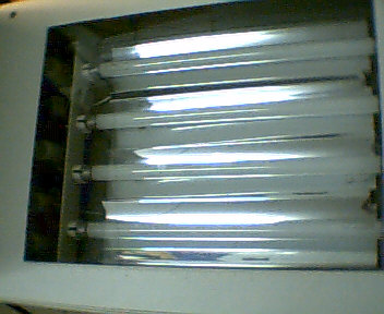

Bisher habe ich die besten Erfahrungen mit 4 UV-Lampen in einem
Scannergehäuse gemacht (Reichelt 7,60 das Stück)
Dazu 2 Vorschaltgeräte und 4 Starter.(Bild)
Belichtungszeit je nach Material 90-150 Sekunden
Ist noch ne mechanische Zeitschaltuhr dran, also richtig altmodisch aber
zuverlässig :-)
Hallo
Die UV-Röhren von Reichelt benutze ich auch. Nur anstatt Vorschaltgerät
und Starter kann man auch das Innenleben von Energiesparlampen
nehmen(gibts im Baumarkt schon für 99 cent). Ist günstiger und kleiner.
