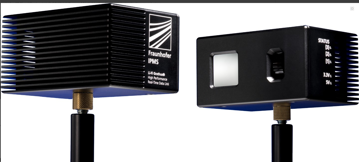

Fraunhofer LI-FI GRATHUS® – 1 Gbit/s, flexible Positionierung
Im Hause Fraunhofer arbeitet man an einem neuartigen LiFi-System namens GRATHUS. Seine wichtigste Eigenschaft ist – neben der Verfügbarkeit eines kaufbaren Evaluationssystems – die Fähigkeit, “freihändig” ausgerichtet zu werden.
Bildquelle: https://www.ipms.fraunhofer.de/de/press-media/press/2026/LI-FI-GRATHUS-Datenverbindung.html
Essenz der Konferenz dürfte dabei eine neu entwickelte Linse sein, über die sich Fraunhofer folgendermaßen äußert:
Einfache Installation: Im Vergleich zu komplexen optischen Datenübertragungssystemen wie Freistrahlsystem, die aufwendig ausgerichtet werden müssen oder teure optische Systeme benötigen (z.B. Beamsteering oder adaptive Optiken), lässt sich Grathus® flexibel und ohne Justierung installieren und betreiben.
     Neuartige, patentierte Mehrwegelinse: Sie erlaubt höhere Sendeleistungen und eine einfache Ausrichtung per Hand.
     Augensicherer Betrieb: Laserklasse 1 gewährleistet einen sicheren Einsatz.
Hervorgehoben wird außerdem die Fähigkeit, verschiedene Feldbusse zu “tunneln”:
. Die Technologie lässt sich ohne größere Umstellungen nahtlos in bestehende Anlagen und Netzwerke integrieren und unterstützt gängige Industriestandards wie Profinet, EtherCAT, EtherCAT G und SERCOS III aber auch neuartiges Time Sensitive Networking (TSN). Neben Ethernet/GigabitEthernet stehen USB 3.0/3.1 sowie kundenspezifische Interfaces zur Verfügung. Ein zusätzlicher Seitenkanal mit 1 Mbit/s unterstützt Management, Diagnose und Sicherheitssignale.
Der Li-Fi Grathus® ist als Evaluierungskit erhältlich. Dieses »Ready-to-Use« Set ermöglicht es, eine kabelgebundene 1Gbps-Ethernet-Verbindung unkompliziert mittels Plug-and-Play durch eine optische Verbindung zu ersetzen und die Grundfunktionen der Technologie in der Praxis zu testen. Ein Kit beinhaltet zwei Grathus® Module, zwei Ethernet Kabel, Stromversorgung sowie ein Benutzerhandbuch und kann direkt über das Fraunhofer IPMS bezogen werden.

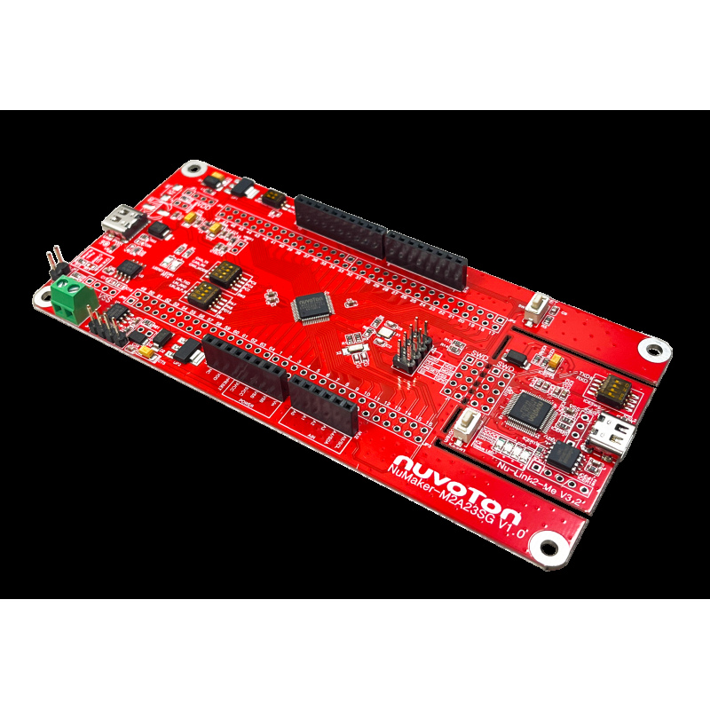

Nuvoton: M2A23U an Sofort AEC-Q100-zertifiziert
Mit dem M2A23U bietet Nuvoton seit einiger Zeit einen auf einem Cortex-M23-Kern basierenden Microcontroller an. Nun ist dieser AEC-Q100-zertifiziert.
Bildquelle: Nuvoton

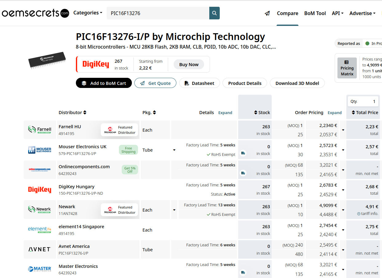

In der Theorie sollten die neuen Chips ab Sofort erhältlich sein:
PIC16F13276 MCUs are available starting at $0.32 at volume and the PIC18Q35 devices are available starting at $0.62 at volume.
Eine Beispielbepreisung präsentiert sich dann wie in der Abbildung gezeigt.
Bildquelle: https://www.oemsecrets.com/compare/PIC16F13276?ccy=EUR&ctry=HU

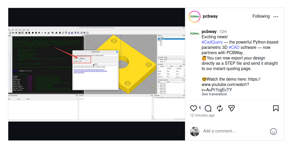

CadQuery: OpenSCAD-Python-Variante mit direktem Export in PCBWay.
Dass fernöstliche Platinenhersteller ihren Kunden auch als Lohndrehrei, Lohnmodelltischlerei und Co zur Verfügung stehen, ist nicht wirklich neu. Interessant ist, dass man im Hause PCBWay nun -wie in der Abbildung gezeigt - den direkten Export von in CadQuery erzeugten Modellen in das hauseigene 3D-Druck-System erlaubt.
Bildquelle: https://www.instagram.com/p/DXbJbD-mZI7/?igsh=azE0NXQwdnhzNG9m.
Wer weitere Informationen zum in Python programmierbaren OpenSCAD-Analogon begehrt, findet diese unter der URL https://github.com/cadquery/cadquery.

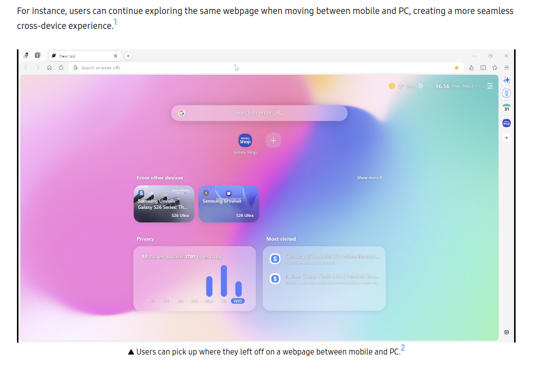

Samsung: hauseigener Web-Browser im Interesse der Konvergenz nun auch am PC verfügbar.
Gegen Ende der 2010-Jahre versuchten Smartphonehersteller durch die Bank, ihre Nutzer auch zum Erwerb anderer Produkte aus dem gleichen Hause zu animieren. Samsung’s Ankündigung, dass der hauseigene Browser fortan auch am PC verfügbar ist, weckt - wie in der Abbildung gezeigt - Erinnerungen daran.
Bildquelle: https://news.samsung.com/global/samsung-takes-its-browser-beyond-mobile-extending-agentic-ai-across-devices?

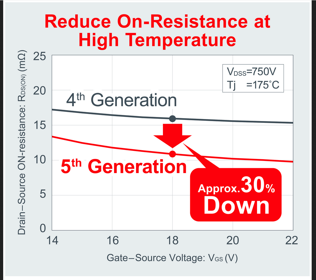

ROHM: SiC-MOSFETs der fünften Generation mit geringerem Widerstand bei hoher Temperatur
Der Kampf des smaller, cheaper, lighter geht auch im Bereich der diskreten Halbleiter immer zu weiter. In einer Presseaussendung verkündigt ROHM nun nach folgendem Schema, die Übergangswiderstände von MOSFETs bei hohen Temperaturen um bis zu 30 % gesenkt zu haben.
Bildquelle: https://www.presseagentur.com/rohm/detail.php?pr_id=7661&lang=en
Zur Verfügbarkeit von Samples dieser Transistoren findet sich in der Ankündigung folgendes - angemerkt sei, dass es derzeit noch keine „SKUs bzw. Bauteil-Seriennummern“ zu lesen gibt:
 ROHM began supporting the bare dies business with 5th Generation SiC MOSFETs in 2025 and completed development in March 2026. Furthermore, starting from July 2026, ROHM will provide samples of discrete devices and modules incorporating 5th Generation SiC MOSFETs.
