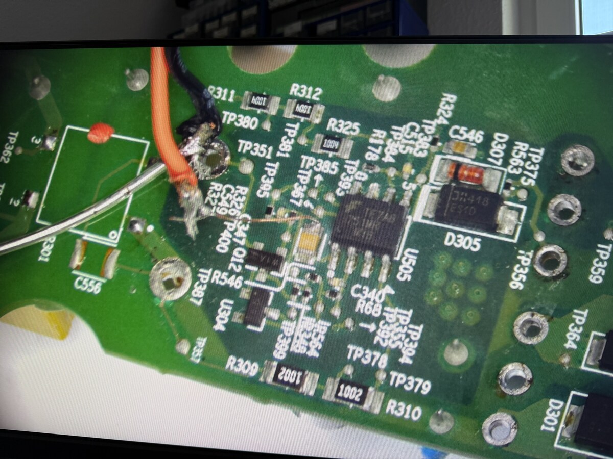

Habe hier eine defekte Sonos Play 1, bei der ist das Schaltnetzteil
defekt. Es zeigt sich der übliche Schaden, MOSFET, Shunt, Sicherung,
Gleichrichter sind hinüber. Alles kein Problem. Der Schaltregler FAN6751
erschien noch in guter Verfassung, allerdings habe ich versucht, den
rückwärts mit Strombegrenzung auf 100mA über VDD zu speisen - um zu
schauen, ob der vlt. überlebt hat. Wollte mal sehen, ob der Gate-Impulse
liefert.
Wenn der VDD bei einer Spannung ab ca. 4..5V anfängt Strom zu ziehen
werde ich wohl von einem Defekt ausgehen können, oder?
Normalerweise würde ich mich damit nicht groß beschäftigen und den
generell tauschen, allerdings scheint der nicht mehr beschaffbar. Klar
Aliexpress und Co. listen den natürlich, aber mein Vertrauen geht da
gegen Null.
Hat jemand eine Idee, wo man noch einen FAN6751 bekommen kann oder ist
ein pinkompatibler Typ bekannt? Oder einen anderen Typ reinferkeln, ggf.
mit Anpassung der Pins?
Ich habe die Box über 24V fremdgespeist und der Rest ist vollkommen
funktionstüchtig, von daher lohnt der Aufwand. Die Umbauten mit externen
24V Netzteil kenne ich, das wäre aber meine allerletzte Option.

von Harald A. (embedded)
So sieht die Schaltung jetzt aus, D305 und D307 in Reihe von der
Hilfswicklung gehen auf Pin 7, zusammen mit dem MLCC, wo der Draht
angelötet ist
Leider musste ich zwischenzeitlich feststellen, dass der Übertrager auf
der Primärseite unter 1Ohm hat, d.h. der war Ursache für das
Gesamtschadensbild. Der ist natürlich nicht zu bekommen, insofern bleibt
fast nur der Umbau auf externes 24V Netzteil.
Also an alle, die diesen Thread in Zukunft finden: Unbedingt den
Übertrager  prüfen, bevor weitere Überlegungen angestellt werden.
von H. H. (hhinz)
Das ist ja nicht ungewöhnlich. Besser die Induktivität messen, da
erkennt man möglichen Windungsschluss besser.
