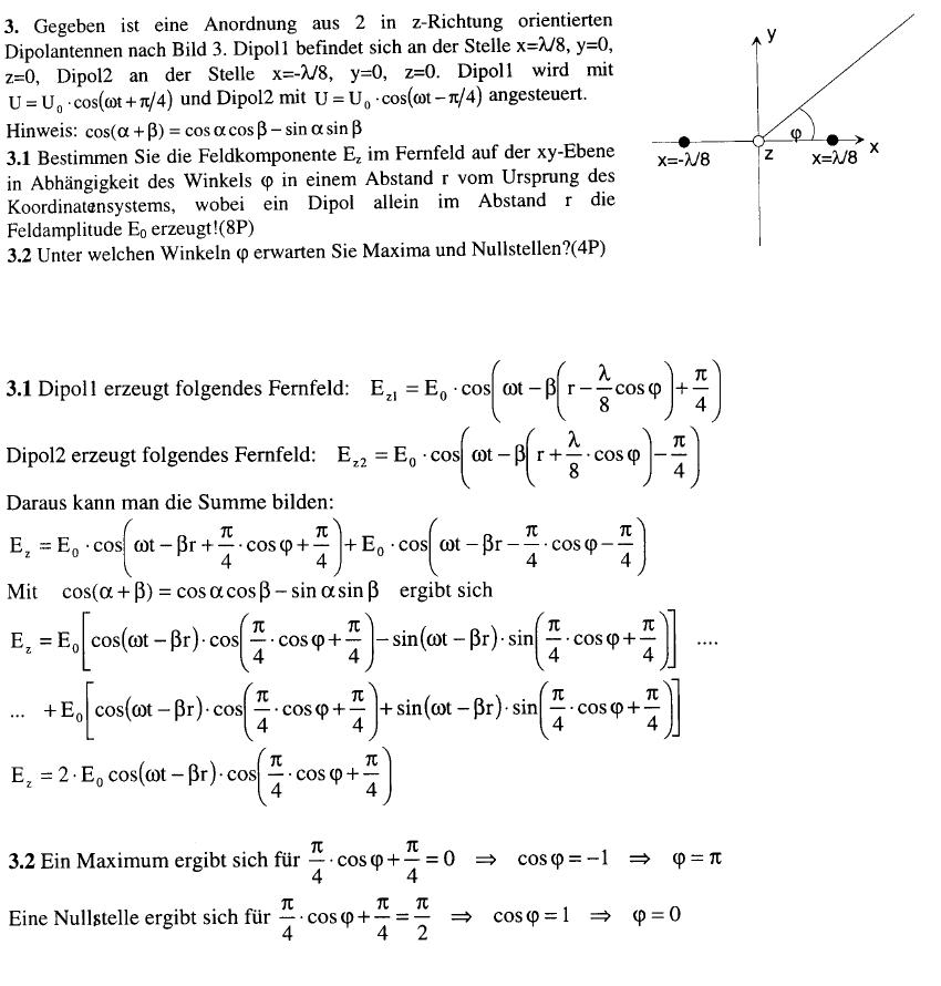

Zum Thema Dipol habe ich mal diese Aufgabe gerechnet.
Meine Lösung sieht folgendermaßen aus: SIehe Bild im Anhang
Stimmt meine Berechnung? WIe kann ich das Maximum bzw Minimum bestimmen?
Für Maximum: cos(pi/2*cos(x))=0 --> x=0 ist das korrekt so?
Wie kann man den Richtfaktor bestimmen?

Zur Richtwirkung, genau in Hauptrichtung bleibt das Maximum, aber ich
meine, es entstehen noch ein Minimum zwischendrin, während ein Dipol
erst 90 Grad zur Hauptrichtung ein Minimum hat. Google mal nach
Gestockten Dipolen
von Christoph Kessler (db1uq) (Gast)
Ich hab nochmal nachgedacht, die Aufsplittung in mehrere Keulen kann
erst bei größeren Stockungsabständen auftreten. Mit Lambda/2 ergibt sich
eine Nullstelle genau rechtwinklig zur Hauptstrahlrichtung, weil sich
dort die beiden Wellen destruktiv überlagern.
Das Diagramm ergibt also einen Rotationskörper mit einer "Acht" als
Querschnitt.
von Manuel (Gast)
Hallo Christoph,
zu dem Thema DIPOL habe ich eine Aufgabe entdeckt, die ich nicht ganz
verstehe, wie sie gelöst wurde.
Warum kann ich hier für
r(Diplo1) = r - lambda/8*cos(x) und r(Dipol2) = r + lambda/8*cos(x)
ansetzen?
Warum kann man hier nicht r(Dipol1) mit r(Dipol2) vertauschen?
Ok zu sehen ist das die E-Felder jeweils eine Phsenverschieben
beinhalten:
Diplo1 mit +PI/4 und Dipol2 mit -PI/4.

Ich habe zu diesem Thema noch eine weitere Aufgabe gefunden.
Da ist der eine Strom um pi/2 verschoben (90°).
Eo(cos(wt-pi/2-beta*r1) + (cos(wt-beta*r2))
r1=r-delta_r/2 und r2=r+delta_r/2
Warum muss man hier genau r1 und r2 in die Cosimus Funktion einsetzen?
Warum kann ich dies hier nicht vertauschen?
In der obigen Aufgabe ist es umgekehrt.
von Manuel (Gast)
In der Lösung steht ja folgendes:
Warum kann ich nicht das hier tun?
Eo(cos(wt-pi/2-beta*r2) + (cos(wt-beta*r1))
--> also r1 und r2 vertauschen
