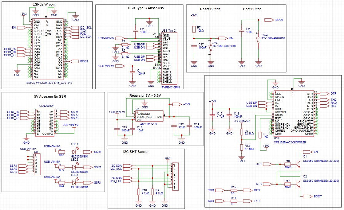

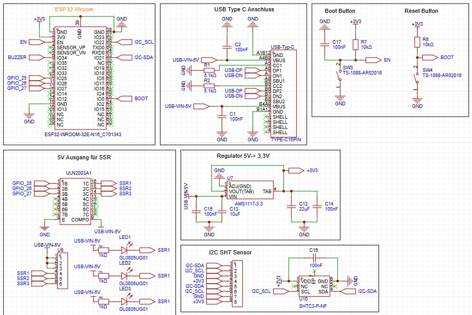

ich bin noch Anfänger; Ich möchte gerne nach vielen Spielereien am
Steckbrett mir eine eigene Platine mit EasyEDA bauen. Dazu möchte ich
einen ESP32 Wroom verwenden und SHT Sensoren um Temperatur und
Luftfeuchtigkeit zu messen. Schalten soll es dann SSRs für Lüfter. Ich
habe mal einen Schaltplan entworfen. Könnt ihr bitte mal drüber schauen
ob das so passt?
Was für SSR?
Und was für ein Buzzer?

Der Schirm der USB_Buchse gehört über einen Kerko an GND.

Da sind noch weitere Unschönheiten. Aber zumindest für die Funktion sind
die unwichtig.
von Alexander (Firma: Meine Firma) (maximander)
Wie kommt das USB zum ESP32? Ich glaube, der hat kein USB onboard.

Und, was mir noch auffällt: es fehlen die Pullups für den I2C-Bus. Bei
3.3V Versorgung sollten das um die 2.2k sein.
von Alexander (alecxs)
GPIO34 ist Input only, also wird das Stefan Raabs TV total Buzzer sein.
Einen Piezo Buzzer oder Lautsprecher würde man an den DAC GPIO25 oder
GPIO26 anschließen.
Über GPIO1 GPIO3 normalerweise, aber vielleicht wird ja ausschließlich
über OTA geflashed.

Hallo zusammen, vielen Dank für die vielen Beiträge. Ich bin wie gesagt
noch am Anfang und am Lernen...
H. H. schrieb:
> Was für SSR?
Ich würde so halbleiterrelais mit 10A/230V nehmen die man mit 3-32V
steuern kann. Den Buzzer habe ich entfernt; Brauche ich doch nicht.
Wie setze ich das um? In dem Datenblatt habe ich nix gefunden. Meinst du
die "Shell" Pins?
Der ESP32 ist ein einzelnes Modul, also noch kein Board. Das will ich ja
machen.

Ah jetzt verstehe ich das. Es gibt von den beiden Datenpins keine
Verbindung zum ESP32. Ändere ich auch...
> machen.
Dann orientiere Dich an einem solchen. Es fehlt noch ein CH341, CP2102N
o.ä. Boards gibt es auch fertig zu kaufen.

jetzt habe ich versucht die ganzen Änderungen einzuarbeiten. Passt das
so besser? Was sollte ich noch ändern?
Warum schreibst du die Signalbezeichnungen NEBEN die Label?

von Ron-Hardy G. (ron-hardy)
R9+R10 als Pullups, nicht Pulldowns
von Helmut -. (dc3yc)
Beim Regulator ist bei +3V3 ein Label und kein Symbol. Evtl. mag das der
Router nicht und macht zwei Signale draus? Trotzdem es jetzt besser ist,
ist es für mich noch sehr unübersichtlich, da ich immer noch die ganzen
Labels suchen muss. Ich würde mehr direkte Verbindungen machen und die
Kästchen um die einzelnen ICs wegmachen. Und die Vorgabe "Eingang links,
Mitte Verarbeitung, Ausgang rechts" ist noch nicht umgesetzt.
Danke; habe es geändert und ein paar kleinere Fehler noch. Habe die
Rechtecke entfernt und versucht es so gut es geht zusammen zu fassen.
EVA so gut es geht umgesetzt.

Sieht doch schon sehr gut aus! Ich hätte noch die SSR-Ansteuerung unter
den WROOM32 gesetzt, damit das Blatt nicht so lange ist, sondern gut auf
A4 oder so, passt. Da ist das Seitenverhältnis ja 1:1.414. Ausserdem
würde ich noch einen Zeichnungskopf einfügen, damit du weisst, um was es
sich handelt. Da sollte auch das Erstellungsdatum und eine Versionierung
stehen. Ich komme sonst sehr leicht durcheinander. Wobei ich immer
zuerst den Zeichnungskopf ausfülle. Dann habe ich gleich ein Gefühl, wie
ich meine Teile platzmäßig anordne.

Ja ist ein wenig breit. Das kann ich noch ändern. Die Zeichnungslegende
habe ich für den Screenshot abgeschnitten.
Mit den 2 SHT Sensoren möchte ich mindestens einen Lüfter über SSR
schalten. Taupunkt Berechnung usw macht dann der ESP32.
Jetzt stelle ich mir noch die Frage ob noch etwas fehlt? Also einmal
dass es überhaupt tut und einmal an Addons. Ein kleines OLed Display
vielleicht noch? Was denkt ihr?

D1 ist sinnfrei
