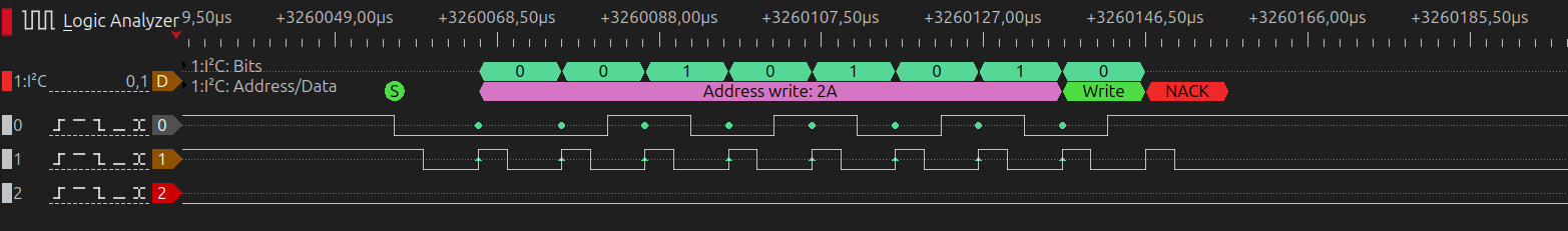

Moin, Ich baue gerade eine Platine, welche einen Abstand im Mikrometer Bereich messen soll. Hierfür habe ich mir die Methode ausgesucht, die Induktivität einer Spule in ein digitales Signal zu wandeln, die sich ja verändert, wenn ein Metall-Target der Spule näher kommt. Hierfür gibt es den LDC1612 von TI, der genau diese Umwandlung in einer sehr hohen Auflösung durchführen kann. Ich habe diesen Sensor zusammen mit einem S32k144 Mikrocontroller (auf dem FreeRTOS läuft) und der entsprechenden Peripherie auf eine Platine gebaut. Nun habe ich versucht den LDC mit einer I2C Nachricht anzusprechen, erhalte jedoch ausschließlich NACK. Die Versorgungsspannung ist sauber, genau wie das Ground. Die Clock liefert ebenfalls ein für den LDC richtiges Signal. SDA und SCL werden vom Mikrocontroller ebenfalls richtig angesteuert, wie man im angefügten Auszug meines Logic Analyzers sehen kann. Es lässt sich nicht ganz ausschließen, dass der LDC tatsächlich richtig kontaktiert, ich habe jedoch bereits 5 LDCs aufgelötet, mit Lötofen, mit Heißluftfön und mit Lötkolben, je ohne Erfolg. Ich habe keine Idee mehr, wo der Fehler noch liegen könnte und bin dementsprechend für jede Hilfe dankbar. Lg, Jonatan [1] Paper zum Sensor https://www.sciencedirect.com/science/article/pii/S2405896322029093?ref=pdf_download&fr=RR-2&rr=9d592cb91d5c9758 [2] Paper zur anwendung des Sensors https://www.sciencedirect.com/science/article/pii/S0378775317310686 [3] Datenblatt des Sensors https://www.ti.com/lit/ds/symlink/ldc1614.pdf?ts=1772380657724&ref_url=https%253A%252F%252Fwww.ti.com%252Fproduct%252FLDC1614

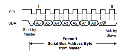

ADDR pin high oder low? 0x2B versucht? Manche verstehen den RW bit auch inklusive adresse manche nicht. Mal versuchen 0x2A oder 0x2B durch 2 teilen. Schematic posten wird auch helfen.
Keine Prosa schreiben. Das versteht man nicht. die Sprache der Elektronik ist der SCHALTPLAN!
Andras H. schrieb: > Mal versuchen 0x2A oder 0x2B durch 2 > teilen. Wenn ich das DaBla lese, eher mal 2 nehmen!
Pull-ups an SDA und SCL vorhanden und sinnvoll dimensioniert..? Wie sehen die Signale am Oszi aus? -> der LSA ist Imho erst der zweite Schritt, nachdem klar ist dass die Flanken schön sauber sind, Anstiegszeit passt etc.
Mario M. schrieb: > Helmut -. schrieb: >> mal 2 nehmen! > > Genau. Der LA zeigt nur 0x15 als 7-Bit-Adresse. Das ist falsch. ACK! Das übliche Missverständnis...
Ich verstehe nicht ganz, was das Problem ist. Soll ich statt 2a jetzt 54 als adresse senden? Falls ja, wieso zeigt der logic analyzer eine falsche bzw. halbierte Adresse an? Edit: Ich habe jetzt die Adresse um ein bit geshiftet und auch die einstellung gefunden um es richtig anzeigen zu lassen. Mit 54 als Adresse also 2a um 1 geshiftet bekomme ich aber immernoch NACK.

Jonatan schrieb: > Soll ich statt 2a jetzt 54 als adresse senden? Nein, du sollst 0x2A als Adresse senden. Da die Adresse in den oberen 7 Bit des ersten Byte steckt, hat das erste Byte den Wert 0x54. Aber nur beim Lesen. Bei Schreibzugriffen hat das erste Byte den Wert 0x55. > Mit 54 als Adresse also 2a um 1 geshiftet bekomme ich aber > immernoch NACK. Dann lasse einen Port-Scanner laufen. Bei Arduino ist das ein der Beispiel-Sketche. Du könntest auch einen PC mit I²C Adapter dran hängen und damit scannen. Das ist besonders einfach unter Linux mit den i2c-tools und einem ATtiny85 als Adapter. Siehe angehängte Firmware.

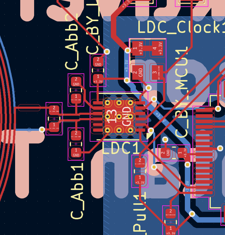

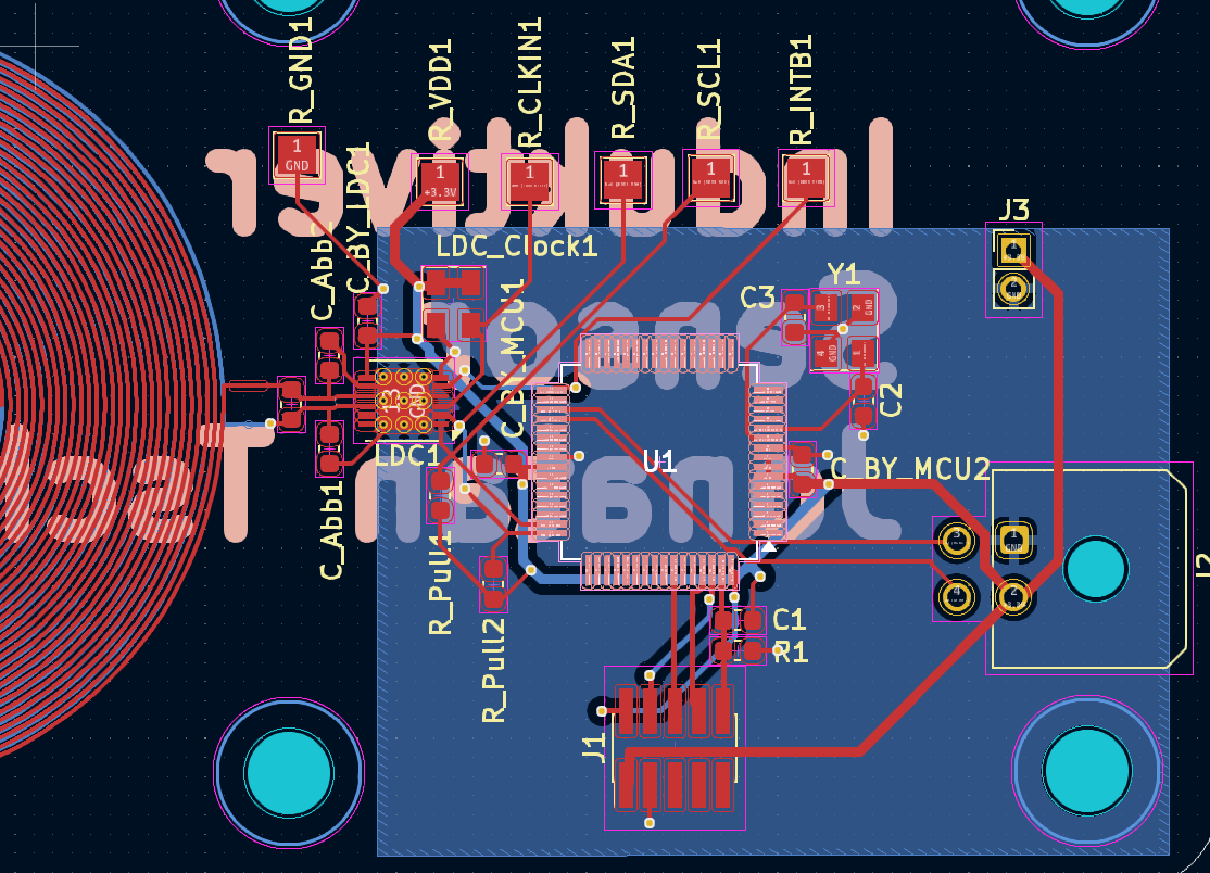

Im Layout ist das routing für SCL (pin 1) und SDA (pin 2) nicht besonders optimal, das sollte man auf jedenfall mal mit einen Oszi statt LA schauen wie die signal integrity ausschaut. BTW: Layout mit eingeblendeten Pin-nummern wäre sehr hilfreich wenn ein Fremder da ein Review machen soll, Schaltplan ohnehin. Und für meinen Geschmack sollte man floatende Pins im layout vermeiden, auch wenn das Datenblatt es gestattet, z.Z. zähle ich zwei Pins ohne Beschaltung. Das mit der device-adresse wird je nach Hersteller unterschiedlich beschrieben, mal zählt man das RnW-bit mit rein, mal nicht, da ist es besser man sucht sich im Datenblatt die konkrete Waveform raus und vergleicht diese ab startbit von links nach rechts. (siehe Anhang). Die Darstellung des LA mit Datenwechsel genau zur aktiven Flanke des SCL ist IMHO verwirrend. Auch da checken, was das Scope zeigt und ebentuell tatsächlich mal Hold und setup-Zeiten ermitteln.

Jonatan schrieb: > Logic_Analyzer.png Im Datenblatt steht zur I2C-Adresse: "I2C Address selection pin: when ADDR=L, I2C address = 0x2A, when ADDR=H, I2C address = 0x2B." Wie hast du den Address selection pin (ADDR) beschaltet und warum verwendest du für die Abfrage die Adresse 0b0010101, also 0x15. Das kann nicht funktionieren. Die I2C-Adressen besitzen in Einklang mit der I2C-Spezifikation 7 Bit (Figure 11 im DB). Sonst hilft ein I2C-Scanner. Andras H. schrieb: > Manche verstehen den RW bit auch inklusive adresse manche nicht. Bei TI umfasst die Adresse A6..A0. Das sind 7 Bit entsprechend der I2C-Spezifikation. Das RW-Bit hat nichts mit der Adresse zu tun, außer dass es im gleichen Byte wie die Adresse zum I2C-Slave übertragen wird (s. die bereits genannte Figure 11 im DB).

Hans W. schrieb: > Da die Adresse in den oberen 7 Bit des ersten Byte steckt, hat das erste > Byte den Wert 0x54. Aber nur beim Lesen. Bei Schreibzugriffen hat das > erste Byte den Wert 0x55. Falsch? 0x54 = Schreiben, 0x55 = Lesen. Jedenfalls steht im Datenblatt R-notW. Ich verstehe nur nicht, warum man über so ein Thema groß diskutieren, einen LA bemühen oder über Signalgüte nachgrübeln muss. Man kann doch in wenigen Sekunden alle Möglichkeiten für das zu sendende Byte ausprobieren. Erst wenn das nicht zum Erfolg führt, sind andere Überlegungen sinnvoll.
Jonatan schrieb: > Mir ist nicht ganz klar wie ich die Adressen 0x80 bis 0xFF > durchprobieren soll, denn die Adresse hat ja nur 7 bit, wie ich schon > korrigiert wurde. > Wenn ich die 8 bit inklusive R/W nehme um die Adressen 0x80 bis 0xFF zu > probieren erhalte ich auch nur NACK. Das hängt ja davon ab wie das im Sourcecode realisiert ist. Genau darauf kommt es an wenn man von I2C-Adressen spricht. Deswegen möchte "man" gerne sehen wie das bei dir ist. Ist denn bei deinem Controller SDA und SCL auf Open-Drain gesetzt? Alles Unwägbarkeiten da keiner sieht was du wirklich machst.
