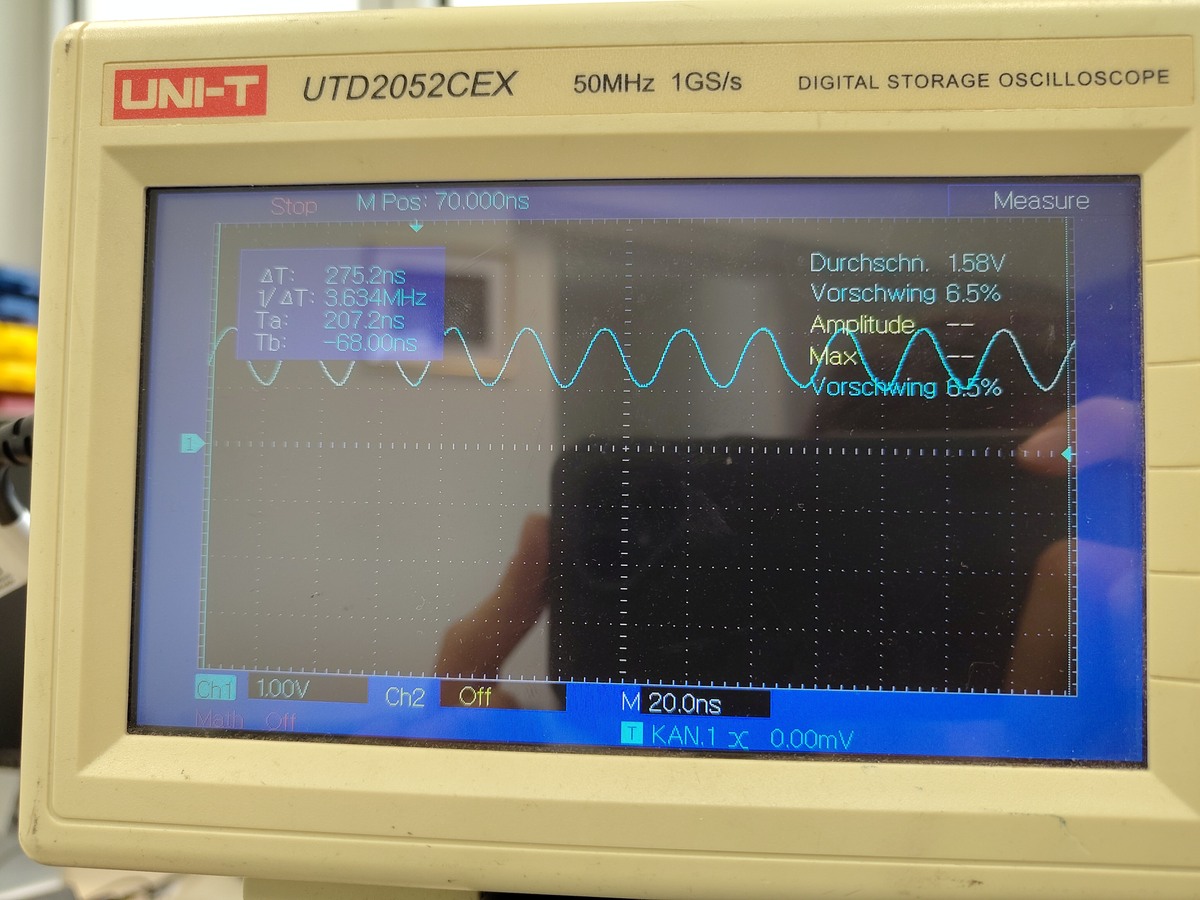

Wider meiner Erwartungen messe ich jedoch mit meinem Oszi (siehe Bild)
einen absolut perfekten Sinus, der zwischen 1V und 2V osziliert.
Auf der Versorgungsspannung und Ground ist ist nichts abnormales zu
erkennen.

Dein 50MHz Oszi kann das eben nicht mehr darstellen. Damit das
einigermaßen rechteckig aussieht sollte es wenigstens die 5. Oberwelle
(200MHz) können.

Dein Oszillograf zeigt eine Frequenz von ca. 3,6 MHz an. Nix mit 40 MHz.

Das ist nur der Kerhrwert aus der Zeit zwischen den Linealen. In die
Zeit fallen etwa 11 Schwingungen. Als passt die Frequenz.

..Tastkopf unzulässigerweise auf x1 gestellt?

Ich dachte das mein Oszi alles bis 50MHZ sinnvoll darstellen kann, da es
mit 1 Gigasample abtastet. Dann müsste es doch 20 Datenpunkte pro
Periodendauer aufzeichnen können und somit das Signal sauber anzeigen,
oder? Möglicherweise verstehe ich auch die Gigasample angabe falsch.

Es gibt da aber noch ein Anti-Alias-Filter, und das fängt bei 50MHz an
dicht zu machen.

Alles klar, danke, dann besorge ich mir mal ein Oszi mit 200Mhz plus und
messe nochmal. Mal schauen, was für Abenteuer ich dann beobachten kann.

Es braucht auch einen geeigneten Tastkopf, und GND nicht über den
Schweineschwanz.
Ein Rechtecksignal von 40 MHz besteht aber nun einmal ganz wesentlich
aus Frequenzanteilen, die weit über 50 MHz liegen. Sonst wäre es nur ein
Sinus mit 40 MHz.
https://de.wikipedia.org/wiki/Fourierreihe#Rechteckpuls
Wenn du das mit 1GSa/s abtastest, wird die Bandbreite nicht größer. Du
bekommst nur mehr Punkte von dem Signalverlauf als bei kleinerer
Abtastrate.

Wenn ich die Fourier Transformation aber richtig verstehe, müsste dann
mein Grundschwingungssinus jedoch eine Amplitude aufweisen, die größer
ist, als die des Rechtecks, oder?
Die beobachtete Amplitude ist ja aber nur ca. 1V gegenüber den
erwarteten ~2,7V des Rechtecksignals.

Ein Tiefpass schwächt das Signal schon bei der Grenzfrequenz um 3dB.
Dazu kommt noch der Frequenzgang des Tastkopfes.

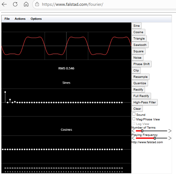

Dann wird das 40MHz Signal trapezförmig. Siehe Screenshot.

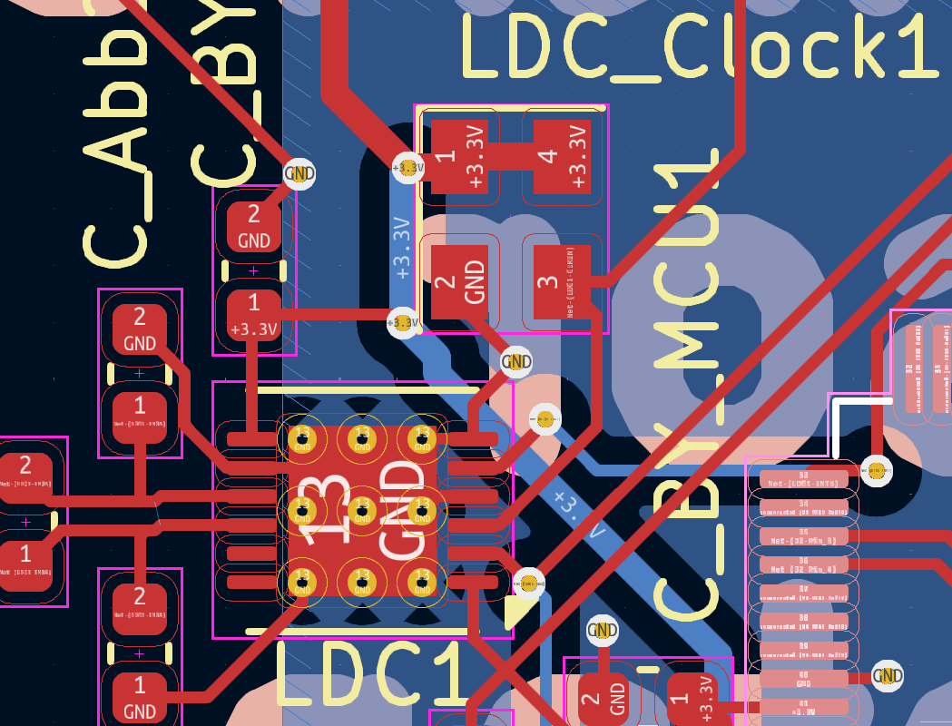

Das tut er. Und er hat im oben verlinkten Datenblatt das Kapitel "6.0
BOARD LAYOUT (RECOMMENDED)" und die "FIGURE 6-1" nicht beachtet, wo samt
entsprechend breiter Leiterbahnen gezeigt wird, wie der zugehörige
Blockkondensator angeschlossen gehört.
Jonatan schrieb:
> Hilfe bei der Lösung
Ich finde interessant, dass da 2 Taktleitungen weggeführt werden.
Fraglich ist dabei, wie lange die zweite Taktleitung ist. Und ob die
nicht besser serienterminiert sein sollte.
Zudem finde ich spannend, dass der LDC1 über Thermals angeschlossen ist,
wo doch offenbar die vielen Durchkontaktierungen und die Kupferfläche
eigentlich zum Abführen der Wärme gedacht ist. Das ist genau das, was
Thermals verhindern sollen. Allerdings muss man dazu sagen, dass das
der Praktikant beim Layoutbeispiel im Datenblatt auch nicht besser
gemacht hat. Da sind sogar völlig unnötige Thermals bei Vias angebracht.
Auch das Layout für den Bypass-Kondensator dieses Bausteins ist nicht
so, wie es im Datenblatt gefordert wird. Da hätte es schon geholfen,
wenn der Blockkondensator um 90° nach rechts gedreht worden wäre. Dann
hätte der GND-Anschluss nicht so einen Umweg fahren müssen.

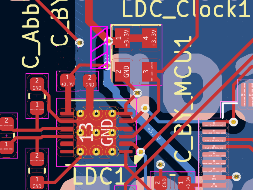

Ich habe das mal aufskizziert und dann noch den richtigen Platz für den
Blockkondensator des Oszillators reingekritzelt. Die Leiterbahnen von
dem sollten dann auch auf kürzestem Weg ohne Lagenwechsel an die Pins 1
und 2 führen.

Moin,
Zusaetzlich zu dem, was Lothar schrub: Ich hab' noch keine schlechten
Erfahrungen damit gemacht, Oszillatoren nie direkt an die
Betriebsspannung zu haengen. Immer ein kleiner Serien-R (z.b.
4.7...22Ohm) oder mindestens Ferritperle und dahinter 2 Block-Cs mit
stark unterschiedlicher Groesse ausschliesslich fuer den Oszillator.
Dadurch kriegt der Oszillator weniger vom Dreck auf der Betriebsspannung
ab und die grosse Betriebsspannungs"antenne" aufm PCB kann kein
"bubbern" vom Oszillator abstrahlen oder irgendwohin leiten.
Gruss
WK

Rainer W. schrieb:
Alles klar, danke. Das in Kombination mit der Fourier Reihe von der ich
nur die Grundschwingung sehe, erklärt ja schonmal das Bild auf dem Oszi.
@Lothar M:
Das Signal ist auf dem Oszi ein 40Mhz Signal, das passt.
Der Abblock ist nicht richtig angeschlossen an die Clock, das stimmt.
Ich dachte, dass der Abblock der an der Versorgungsspannung hängt
"C_Abb", im Layout auch zu sehen, ausreicht.
Ich werde die ganzen Tipps bei der nächsten Revision versuchen zu
berücksichtigen, aber die Anforderungen meines LDC sind ja nicht so
hoch, ich brauche einfach nur 0,7 und 0,3 VDD, die Frequenz passt ja.
Ich messe morgen nochmal mit jemandem zusammen, der Ahnung hat und ein
besseres Oszi (oder besser damit umgeht) und finde dann hoffentlich
raus, ob das Problem mit der Clock zusammenhängt.
von Jonatan (jonatan31)
So ich habe jetzt noch mal mit einem 200Mhz Oszi nachgemessen mit
geeigneter Messpitze und es kam ein Trapez bei raus, wie hier ja auch
vorhergesagt wurde.
Dank der geeigneteren Spitze konnte ich auch verifizieren, dass die
Spannungspeaks so sind, wie im Datenblatt angegeben.
Das bedeutet leider auch, das die Platine an anderer Stelle einen Fehler
hat, den ich partout nicht finden kann.
Wie dem auch sei, danke für die Hilfe, das Thema ist erledigt.
