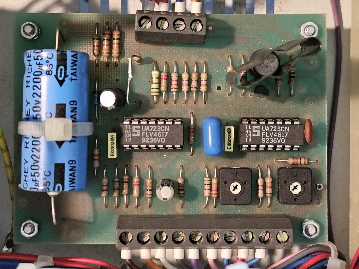

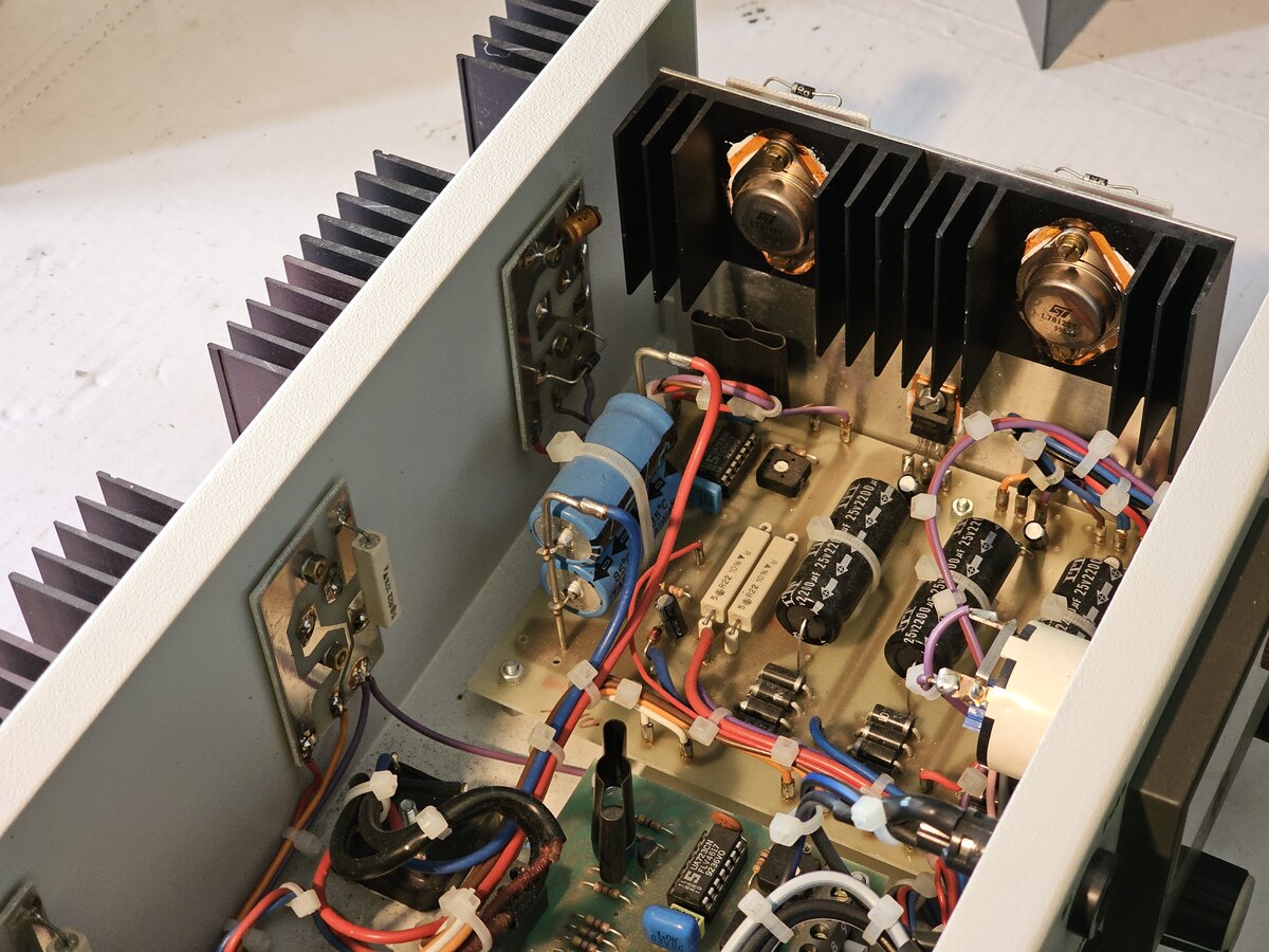

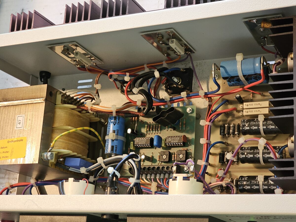

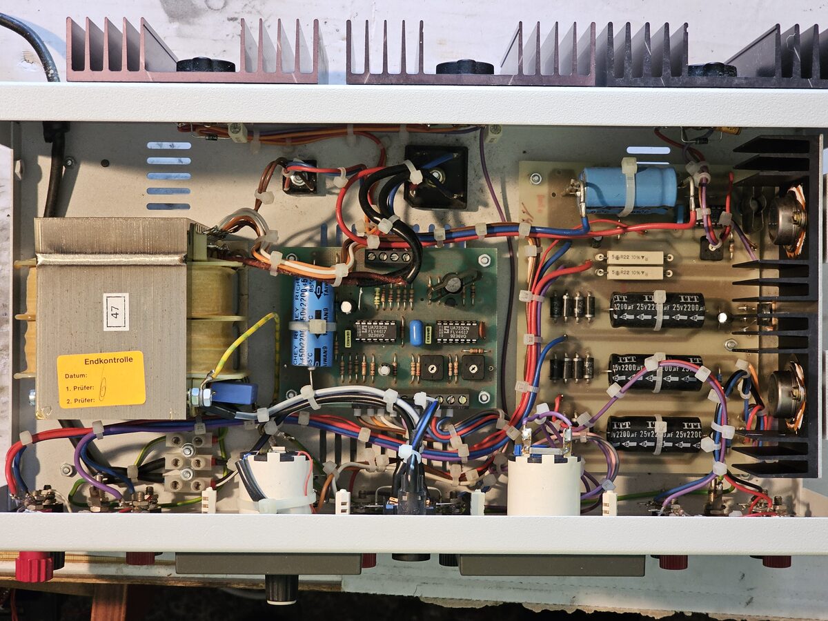

Hier die Bilder mit geöffnetem Gehäuse. An dem Elko rechts vom Trafo
liegen die 47V Versorgungsspannung für die Regeleung 0-30V an.

Das Teil ist doch super aufgebaut. Ich sehe auch noch keinen Grund um
für erste Messungen großartig etwas zu zerlegen.

von Lu (oszi45)
Tom B. schrieb:
> liegen die 47V
Über 40V könnte der 723 schon rauchen?
DB siehe https://www.alldatasheet.com/view.jsp?Searchword=UA723

von Andrew T. (marsufant)
47V: Der 723 kackt da einfach ab. Meist ohne Pfuuuuff
Doch mit etwas guter Planung der (s.o.) keien Murksfirma" gibt es da
entweder ein Hilfsspannung (mach Sinn bei 0V Eisntellung) oder andere
Versorgung-Reduktion.
Die Schaltung ist überschaubar, Man(n) könnte sie auch von der Platine
abzeichnen.

von H. H. (hhinz)
Arno R. schrieb:
> Der Schaltplan könnte ähnlich diesem sein:
> Beitrag "Reparatur EA-3023 S LM723 Hilfe"
ACK, und man kann auch gleich sehen wie die Versorgungsspannung der 723
auf angemessenen Wert begrenzt wird.

Die Platine lässt sich auch einfach ausbauen, alle Anschlüsse sind
geschraubt. Zudem ist die Platine nur einlagig und hat wenige Bauteile.
Es sind nicht einmal Brücken vorhanden. Das wäre eine schöne Übung für
den TO.
es werkeln dort wohl 3 Transistoren an der Rückwand, worst Case rund
220W Verlustleistung bei 3A Und kurzgeschlossenem Ausgang.
wenn die Leistungsverteilung nur 20% differiert, erwischt es den der die
Mehrleistung verdauen muss.
Rückseite noch etwas Wärme blockieren, und es kann zum Wärme Tod kommen.
die Vorgeschichte ist ja leider nicht bekannt.

Es ist ein typisches Problem, die Emitterwiderstände zu knapp
auszulegen. Mein alter Eigenbau mit vier TO-3 krankte daran, zum Glück
hatte ich einen Kollegen, der sich mit Leistung auskannte.
Wenn wirklich einer der Stelltransistoren durch ist, würde ich nach dem
Wechsel die Emitterwiderstände vergrößern. Man kann das Gerät auch mal
aufkochen lassen und den jeweiligen Spannungsabfall messen.
von H. H. (hhinz)
> auszulegen.
0,22 Ohm sind hier schon ausreichend.
Manfred P. schrieb:
> Ergibt für mich 'nur' knapp 150 Watt.
Weil Du wie immer zu dumm bist, Leerlaufspannung von Rohspannun_bei_3A
LAst  zu unterscheiden. Lapberkopp halt.
ja, 0,22/5W passt hier.
> Die Kühlkörper sehen etwas knapp aus.
In jedme Fall sehr knapp. Wenn dann noch der Luftstrom behindert wird,
kackt einer der Transistoren wegen überhitzung ab.
von Thomas B. (thombde)
Kühlkörper könnte ähnlich wie SK04 /100 von Fischer sein.
1,7K/W
https://www.reichelt.de/de/de/shop/produkt/kuehlkoerper_100_mm_alu_1_7_k_w-227850#closemodal
Die 2N3055 haben schlechte thermische Eigenschaften.
Thermal Resistance, Junction−to−Case: 1.52- 0.98 C/W
Der 2N3773 ist auch nicht besser.
Die kriegen halt die Wärme schlecht weg.
Der MJ15024 hat z.B. max 0.70 C/W.
Das macht schon einige Grad Celsius am Kühlkörper.

Nun, die zwei 3N3055 sind parallel geschaltet, insofern braucht man sich
bezüglich des Stroms keine Sorgen zu machen, ich möchte das Netzteil ja
auch nur reparieren und keine Neuentwicklung starten.
Weiter: angesteuert werden die 2N3055 durch einen BC161, davor offenbar
ein BC547. Die beiden 2N3055 habe ich heute ausgetauscht, obwohl nur
einer defekt war. Ich dachte, zwei gleiche vom selben Hersteller sind
besser in diesem Fall (macht man ja gerne, dass Pärchen verwendet
werden).
Nun brauche ich noch einen Ersatz für den BC161, der ebenfalls defekt
ist. So einen muss ich mir erst irgendwo suchen. In meiner Jugend hatte
ich vorwiegend NPN gesammelt.
Mal sehen, das Ende naht.
Danke für's Lesen...
Wie sind die Kühlkörper mit der Rückwand verschraubt?
Ich sehe da keine Schrauben oder Muttern.
Oder nur mit den 2 Schrauben von dem TO3?
Ist der Kühlkörper noch gegen die Rückwand isoliert.
Die Rückwand wäre verschenkte Kühlfläche.

von Tom B. (sirius)
Danke für das Angebot bzgl. BC161 (engelbert), aber ich habe tatsächlich
einen BD138 in der Bastelkiste gefunden. Nun habe ich die Reglerplatine
wieder eingebaut und in Erwartung eines Erfolgserlebnisses
eingeschaltet. Es gab zwar kein "Puffff-Riech", aber irgendwas stimmt
noch nicht. Die Ausgangsspannung ist regelbar bis auf 10V, aber bei
Stromentnahme sind U und I = 0. Das war gestern Abend und dann musste
ich weg.
Heute werde ich die LM723er mal untereinander austauschen.
Am Wochenende ist Hamradio in FN, vielleicht bekomme ich dort Ersatz,
ansonsten Reichelt...
Thema Gesamtkühlkörper (thombde): Ja, diese sind tatsächlich nur über
zwei Schrauben und sogar galv. isoliert hinten montiert. Das Argument
'verschenkte Kühlfläche des Gehäuses' sehe ich anders: Lieber werden die
Kk etwas wärmer, aber das Gehäuse in das Kühlkonzept miteinzubeziehen
halte ich bei einem Labornetzteil für nicht professionell. Auch wenn
Vieles auf frühere Standards der 80er hindeutet, haben sie das ganz gut
gemacht (außer, dass man stärkere Schrauben hätte verwenden können, aber
die wären durch die TO3 nicht durchgegangen)
Das große Thema Kühlkörper Treiber: Ja, da steck ich was drauf auf den
BD138. Dann kann man ja unter verschiedenen Belastungen des NT und mit
der Wärmebildkamera Untersuchungen auf Hotspots machen. Aber erst muss
alles funktionieren.
> ich weg.
Kreuztausch Wäre auch mein Ansatz.
Wenn es gar nicht weitergeht und bevor Du verzweifelst: Du kannst mir
das NT mit HERMES-Paket senden, und ich versuche mich an der Reparatur.
Wäre nicht mein erstes Statron, das ich bekomme. Bin in Stuttgart.

von Tom B. (sirius)
Guten Abend zusammen aus 34°-Bayern.
Beim Jörg habe ich mich bzgl. der übersehenen Mail gemeldet - nochmal
bitte um Entschuldigung.
Durchtauschen der LM723 hat nichts gebracht. Da ist im 5V-Teil sogar
noch ein dritter gewesen. Durchtauschen ohne Ergebnisse!
An einem der LM723 liegt am Pin 10 eine Spannung an, die sich mit der
Potieinstellung ändert, der andere 723er hat an Pin10 immer 0V.
MMhhh, die Transistoren BC547 und nun BD138 habe ich im eingebauten
Zustand mit dem Multimeter bzgl. der Diodenstrecken gemessen: schauen
vernünftig aus.
Nun, ich besorge eine Handvoll LM723 und melde mich wieder.

Das sind dann vermutlich die 5V/5A. Wie sieht es denn aus wenn du die 2
LM723 mal dort testest?
Das wird dann der Teil sein der für die Spannungsregelung sorgt, der
Andere für die Strombegrenzung.
> ..der andere 723er hat an Pin10 immer 0V.
2 hätte ich noch.
Falls du Lust und Interesse hast kannst du die Platine mit den 2 LM723
mal ausbauen und gute Fotos machen, von der Bestückungsseite und der
Leiterbahnseite. Möglichst so dass die Platine möglichst gerade
abgebildet ist. Vielleicht kann man dann einen Schaltplan erstellen.

Ich würde jetzt nicht mehr wild drauf los tauschen. Wie gesagt, mache
gute Fotos von der Platine, Vor- und Rückseite. Vielleicht kann man
einen Schaltplan erstellen, ich würde es auf jeden Fall versuchen. Ggf.
müssen Bauteile zum vermessen ausgelötet werden.
> Ich melde mich nach dem Wochenende wieder ...
Ja, mach das. Gib aber bloß nicht auf. Ansonsten hast du immer noch das
Angebot von Andrew und von mir;-)

Servus Jörg,
ja und nein - tatsächlich ist das Verhalten so, dass die
Ausgangsspannung am Netzteil zwischen ca. 5V und 7V regelbar ist. Um das
zu verstehen, habe ich den LM723 danach so eingesteckt, dass der Pin10
frei messbar ist. Dies führt dazu, dass zuerst nur wenige Volt anliegen
und bei Erhöhung am Poti direkt der Ausgang den Reglers auf ca. 23V
springt. Drehe ich wieder nach links, sind am Ausgang wieder nur ein
paar Volt.
Mein weiteres Vorgehen wird sein, die Reglerplatine auszubauen und
gekapselt zu untersuchen. Erst, wenn am Treiber und an einem evtl.
provisorisch angeschlossenen 2N3055 sinnvoll Werte erscheinen, kommt
wieder alles zurück ins Gehäuse. Vielleicht zeichne ich tatsächlich den
Schaltplan nach. Dauert aber. Bei Ergebinssen melde ich mich wieder.
Ich habe neue 723er und Treiber vorliegen, Motivation zum Richten ist da
Tom

Hallo Tom,
du kannst ja von der ausgebauten Platine 2 gute Fotos machen. Eines von
der Bestückungsseite, eines von der Leiterbahnseite. Die Kamera sollte
bei beiden Fotos möglichst gleich zur Platine ausgerichtet sein, am
besten senkrecht von oben. Die Platine für das Foto von der
Leiterbahnseite um 180 Grad um die Querachse drehen. Dann kann man
dieses Foto so bearbeiten dass man quasi von der Bestückungsseite durch
die Platine durchschaut. Ich würde dann versuchen dich bei Erstellung
des Schaltplans zu unterstützen.
Es müsste schon mit dem Teufel zugehen wenn das NT nicht repariert
werden kann.
