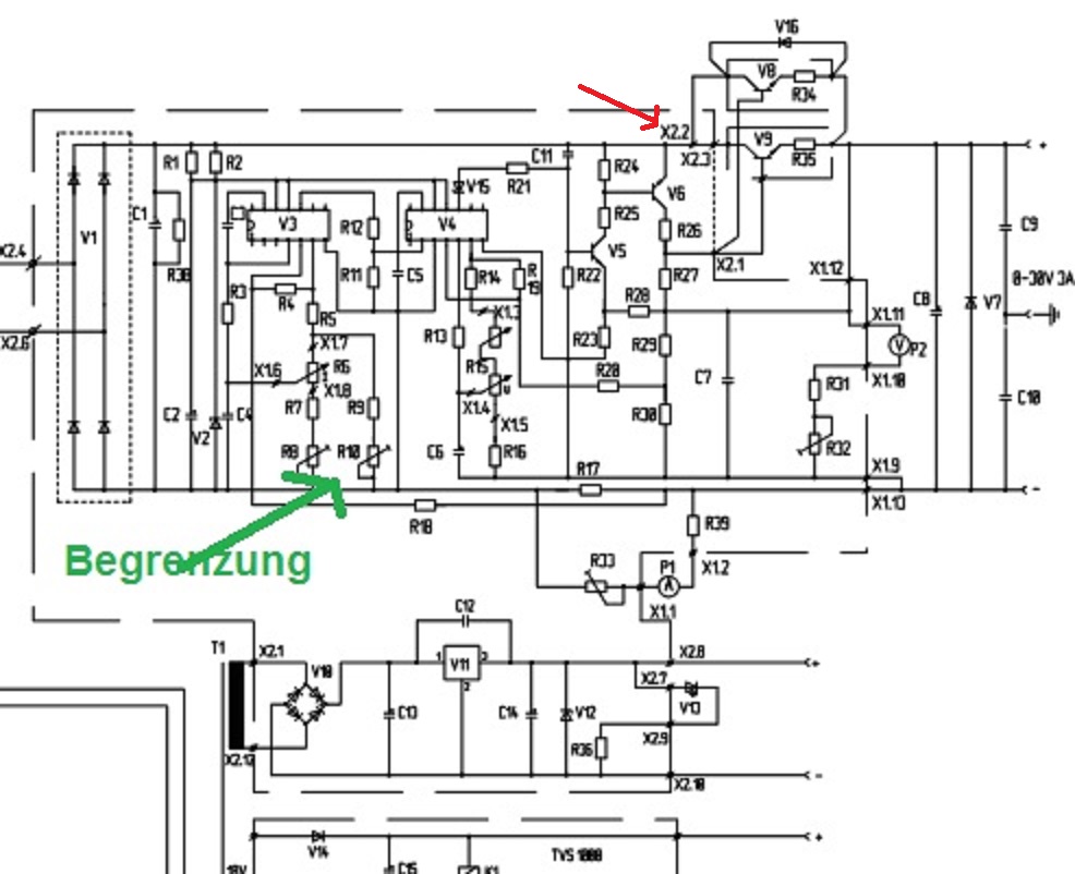

ich habe ein altes Elektro-Automatik EA-4000/3 Labornetzgerät wo die
variablen 0..30V DC nicht in der kompletten Reichweite einzustellen
sind.
Die Spannung lässt sich zwischen 0 und ca. 20V einstellen (nach einiger
Zeit steigt sie auch mal auf 25V), wenn ich das Poti komplett auf V max
gestellt habe. Sobald ich die Spannung einmal runter drehe, komme ich
anschließend auch wieder nur auf die 20V.
Was mir auch auffällt, die Spannung steigt beim hochdrehen der Spannung
sprunghaft und nicht so schön konstant.
Leider habe ich letzten Jahre sehr wenig mit Elektronik gemacht, weshalb
ich jetzt auch nicht mehr so super fit bin und genau weiß was ich zu
prüfen habe.

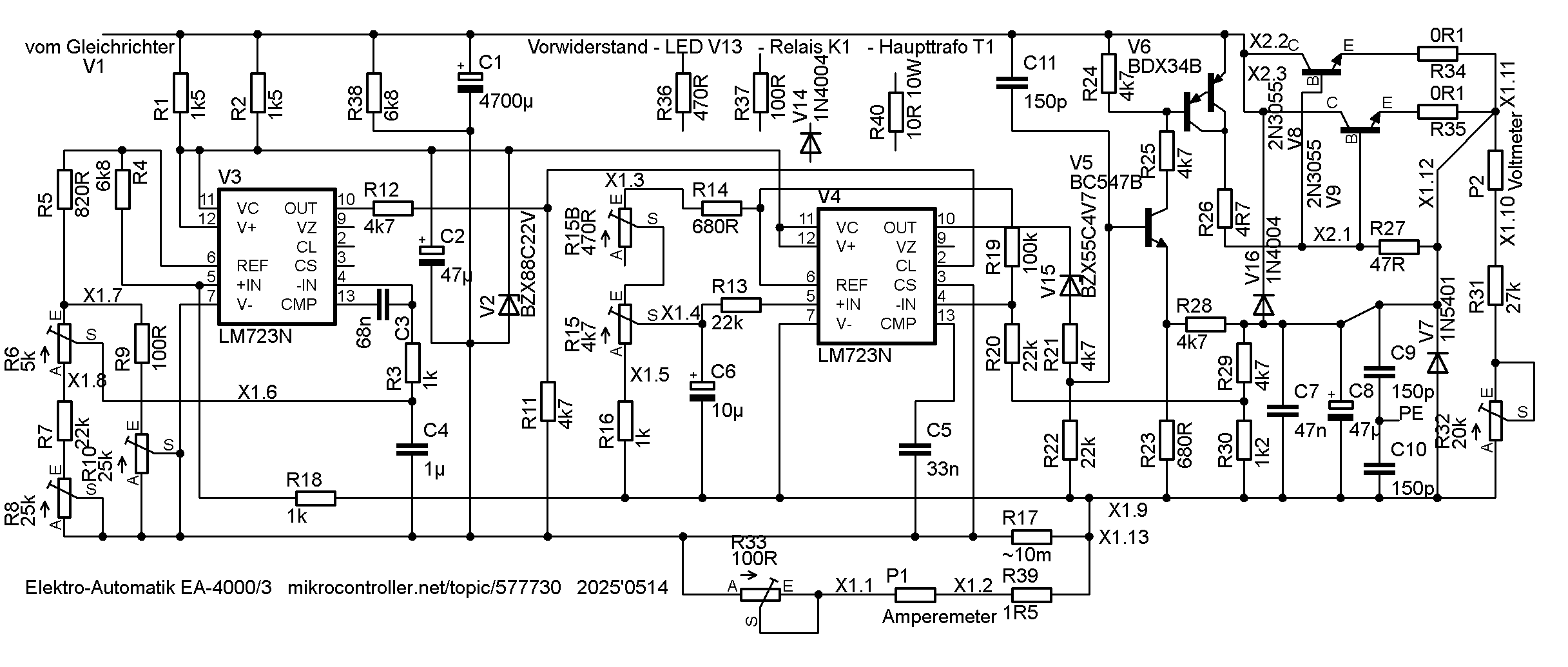

Anbei habe ich euch den Schaltplan angehängt, mit der Hoffnung das ihr
mir bei der Fehlersuche behilflich sein könnt.
Was ich schonmal sagen kann, eine Sichtprüfung hat keine Hinweise
ergeben. Kein Kondensator aufgebläht, keine Widerstände oder
Transistoren auffällig.
Danke und VG,
Robin

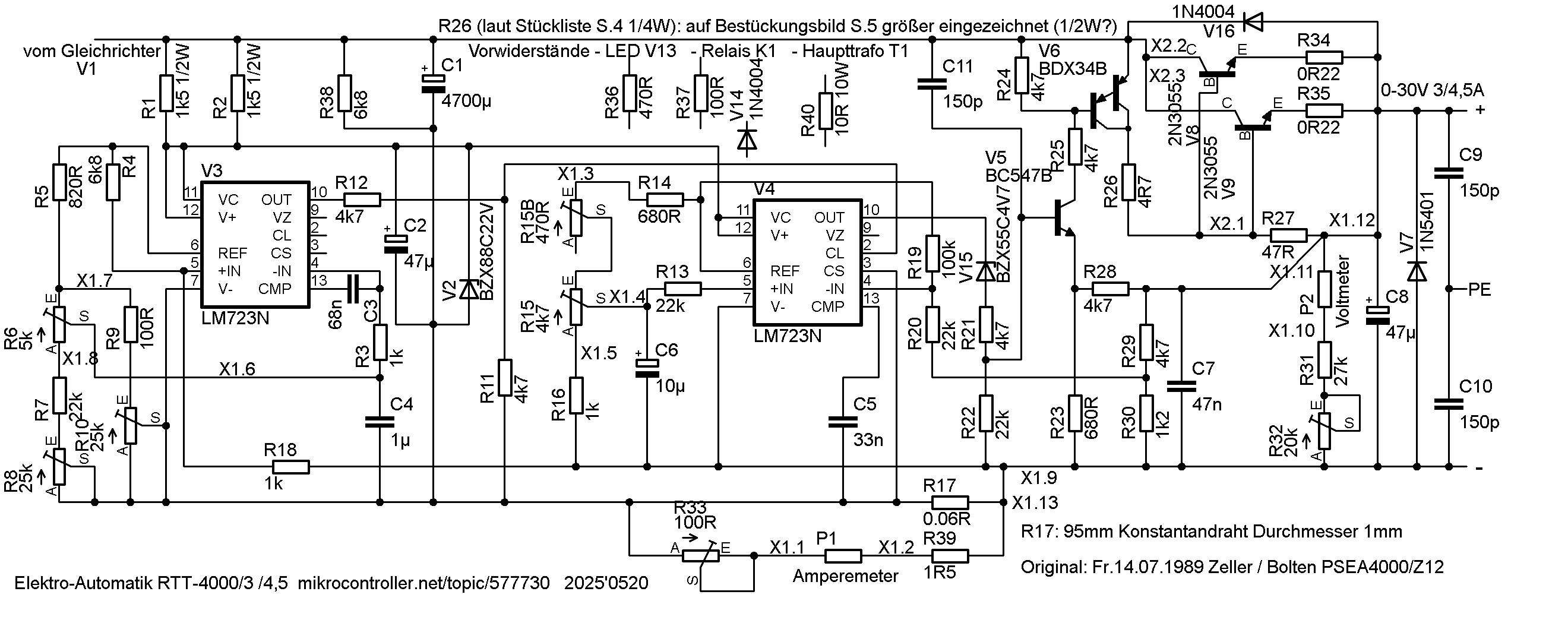

von Thomas S. (thommi)
Ich tippe da auf R15, der mal gereinigt werden sollte.

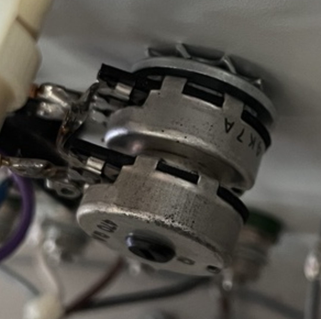

von Hannes J. (pnuebergang)
Poti R15 ersetzen/austauschen könnte schwer werden. Das ist ein
Tandem-Potentiometer (kombinierte Grob-, Feineinstellung) 10:1 mit 4,7k
und 470 Ohm.
Ich kenne keine Quelle wo man so eins problemlos her bekommt. Mechanisch
muss es ja auch noch passen.
von Thomas B. (thombde)
Poti würde ich auch erst mal tauschen, wie oben schon erwähnt.
Dann sind auch noch diese Billigsockel drin, na denn.
Kannst ja mal die beiden 723 gegeneinander tauschen ob sich was
verändert.
Aber messe erst mal die Sollspanungen hinter dem Siebelko nach.
Hast Du  mal die Ausgangsspannung mit einem Multimeter gemessen, oder
einfach nach Anzeige gefahren.
Wie sieht es denn mit der Strombegrenzung aus?
Passt die?
Der Schaltplan ist nicht das gelbe vom Ei.

> und 470 Ohm.
Durch ein 3T oder 10T Poti ersetzen.
von Robin F. (gehacktes)
Wie kann ich den Poti reinigen? Nur durchpusten oder gibt es noch andere
Möglichkeiten wie Schleifkontakte reinigen?
Ich habe die Ausgangsspannungen direkt auf der Platine gemessen,
tatsächlich nur 20-25V.

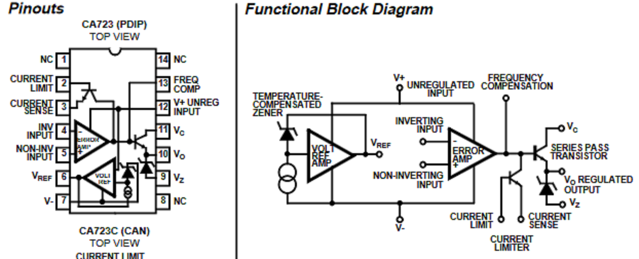

Die CA723 habe ich quer getaucht ohne Veränderung. Die Referenzapannung
liegt bei konstanten 7V und vor dem großen Elko habe ich 47V konstant
anliegen.
Wenn ihr alle auf Poti tippt, versuche ich erstmal einen Poti zu
besorgen und tausche mal die Elkos durch. Hoffe das hilft.

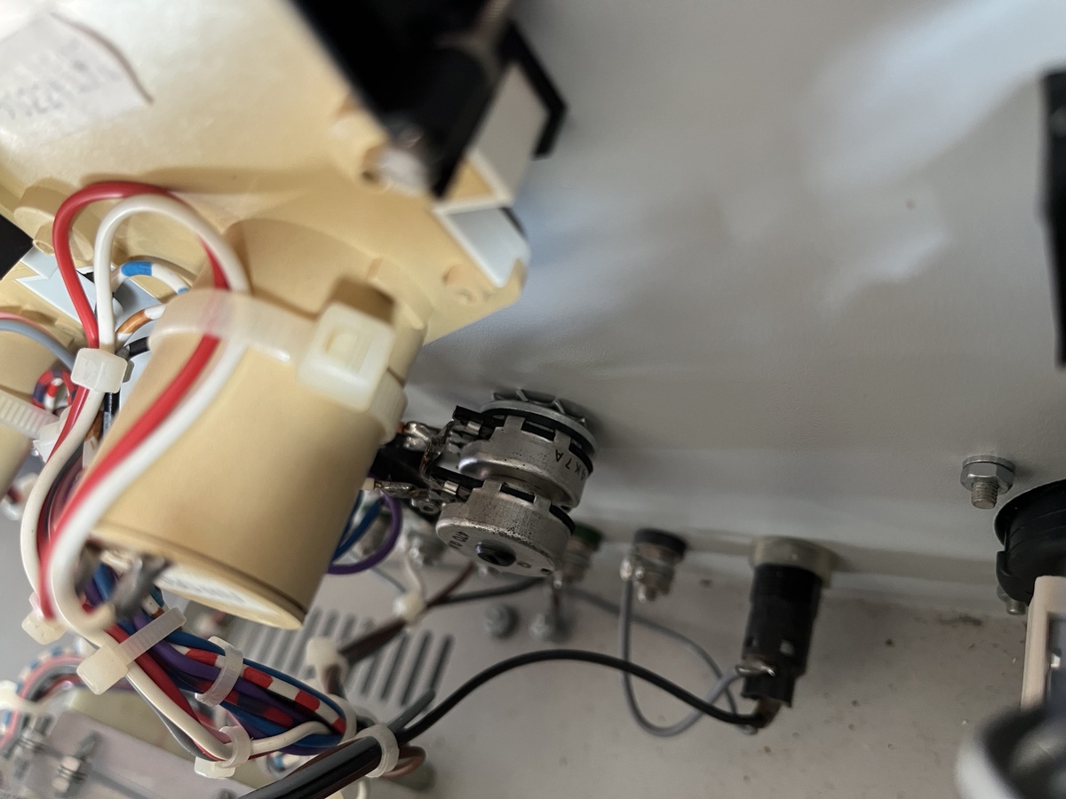

von H. H. (Gast)
Zeig doch mal das Poti, natürlich von hinter der Frontplatte.
Ja, da scheiden sich die Meinungen: WD40 eher nicht, Kontaktspray auch
eher nicht. Irgendjemand schrieb mal von einem Spray, welches
Oxidierungen am Schleifer löst, Mir fällt aber leider der Name nicht
mehr ein. War glaube ich irgendwas mit Tunerspray oder Tesla im
Artikelname. Hat nichts mit der Automarke zu tun.
Ist halt doof, dass das ein Tandempoti ist :-(

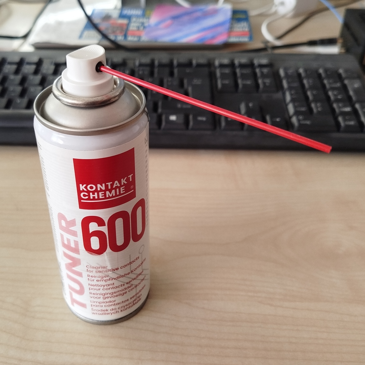

von Johannes F. (jofe)
> Artikelname.
Es gibt "Kontakt Tuner 600" und "Teslanol Elektromechanik-Reiniger".
Könnte man mal damit probieren, bevor man das Poti wegschmeißt – ich
konnte damit einige DDR-Potis wieder zur Funktion bringen. Eine
Erfolgsgarantie gibt es wohl aber nicht.

von Michael B. (laberkopp)
Robin F. schrieb:
> vor dem großen Elko habe ich 47V konstant anliegen.
Na dann ist der Elko schon mal nicht kaputt.
Allerdings hält ein CA723 offiziell keine 47V aus....
Wohl ein Artefakt von 220->230V.

von H. H. (Gast)
Gerade mal im Fundus nachgesehen. Ich hätte dem TE ein hochwertiges 3T
Poti mit 5k Ohm, allerdings mit 6,3mm Achse. Könnte er gegen
Versandkosten (Maxibrief) haben. Einfach per PN bei mir melden.
Wolf17 schrieb:
> Was ist denn an Sprays mit langem Röhrchen geifbar?
Bisher habe ich immer Tuner 600 für Potis benutzt. Röhrchen war dabei.
Hannes J. schrieb:
> So kann ein intensives Reinigen die letzten Reste von Schmierfett
> auslösen und das Poti damit hackeliger und schwerer gängig machen.
Nach Tuner 600 gingen die Potis immer wesentlich leichter als vorher
(für meinen Geschmack etwas zu leicht). Ob das nun ein gutes oder
schlechtes Zeichen ist?

Die Versorgungsspannung der 723er wird offenbar per Z-Diode (V2 im
Schaltplan) auf einen niedrigeren Wert (der nicht im Schaltplan steht)
reduziert.
Vielen Dank für die tolle Unterstützung!!!
Also zu Hause hätte ich von Nigrin noch Kontaktspray:
"NIGRIN 74031 Kontaktspray".

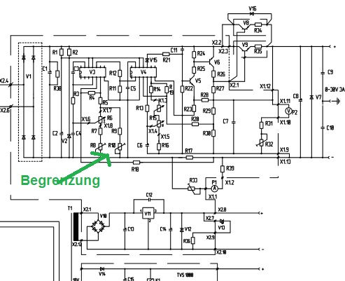

von Lu (oszi45)
Bevor ich alle Wundermittel durchprobieren würde, wäre messen meine
erste Amtshandlung und dann Poti 10 mal bewegen um Aussetzer und Staub
zu überlisten. Evtl. ist auch ein Einstellregler von der Begrenzung
verstellt (falls alles in Ordnung ist)?
von H. H. (Gast)
Nicht geeignet!
Aber dein Poti lässt sich gut spülen, ist nicht geschlossen.
> meine erste Amtshandlung und dann Poti 10 mal bewegen um Aussetzer und
> Staub zu überlisten. Evtl. ist auch ein Einstellregler von der
> Begrenzung verstellt (falls alles in Ordnung ist)?
Das Poti mehrfach bewegen bringt nichts, auch der von dir markierte
Begrenzer bringt keine Veränderung.
von H. H. (Gast)
Kein Wunder, der sitzt in der Stromeinstellung.
von Lu (oszi45)
Sorry, Bild war recht klein bei 100%. Jetzt sehe ich auch, dass der
linke CA723 für den Strom sein kann. Wennn sich das Spannungs-Poti und
die Feineinstellung jedoch sauber bis zum Anschlag zusammen keine 30V
liefern, wird auch keins der Wundersprays nur ein Volt herauskitzeln? Da
sollte man die Schaltung nochmals genauer ansehen und messen.
Bevor ich neue Potis kaufen würde, hätte ich ersatzweise Festwiderstände
getestet.

von Rainer W. (rawi)

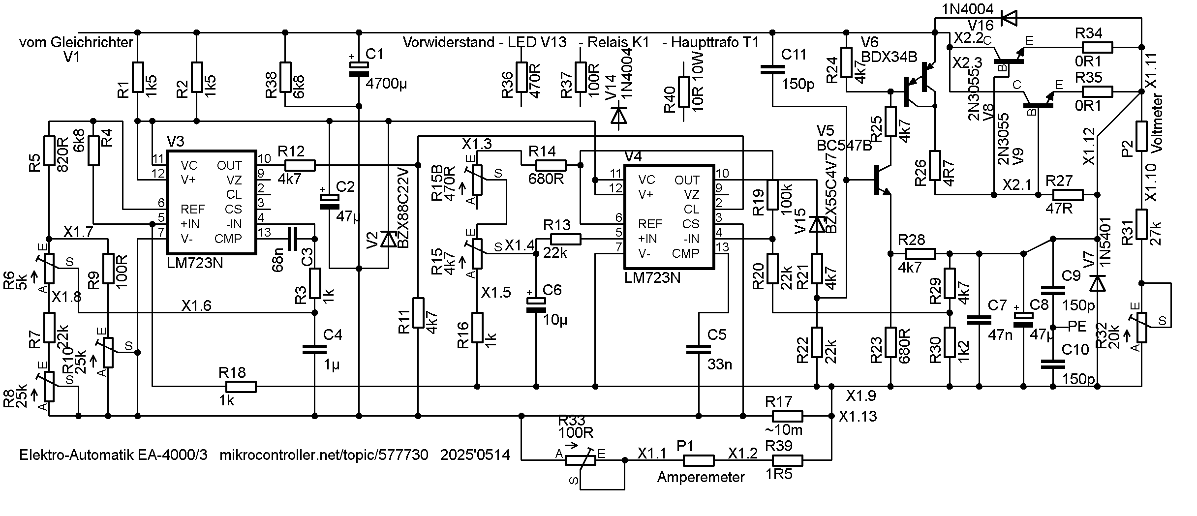

Bei der Anzahl der Trimmer ist es vielleicht eine gute Idee, erstmal den
Schaltplan so umzuzeichnen, dass man daraus auch etwas zur
Funktionsweise ablesen kann, ohne erst historische Datenblätter mit
IC-Pinbelegungen und die BOM zu Rate ziehen zu müssen. Sonst dreht man
mangels Verständnis ziellos an irgendwelchen Potis, für die man sich
hinterher noch die Abgleichanleitung überlegen muss.
Da das Poti sowieso nur per Drähten angeschlossen zu sein scheint,
könnte man zur Funktionsprüfung Festwiderstände oder ein entsprechendes
Poti aus der Bastelkiste einbauen. Für die Reinigung ist ein Ausbau
sowieso ratsam.
Mit od. ohne Last? Auf jeden Fall mehrfach Spannungen am Elko messen.
Nach xx Jahren könnte er doch etwas vertrocknet sein?

Gerade bei den kombinierten Potis für Grob- und Feineinstellung in lange
gelagerten LNG habe ich Dein Problem öfter erlebt.
IdR damit verbunden, dass die beiden Achsen gegeneinander relativ
schwergängig waren, sich also bei Verstellung einer Achse gegenseitig
mitgeschleppt haben.
Tropfen feines Öl passend plaziert und beide Regler mehrere Dutzend male
gegeneinander von Anschlag zu Anschlag verdreht, bewirkt oft Wunder.
von Martin L. (makersting)
So ein Poti kann man sogar rel. einfach auseinandernehmen, indem man die
kleinen Blechnasen umbiegt. Dann kann man es gründlich reinigen
(Oxidschichten mechanisch entfernen) und Kontaktfedern nachbiegen. Am
Ende hauchdünn Vaseline auftragen, und es ist wie neu.

von Mobile (mobileteser)
Hatte auch defekte 723. Den würde ich zumindest wie weiter oben genannt
kreuztauschen, oder mit neuen testen.

Kann man bei dem Poti den Schleifer evt. sehen? Bei so alten nicht
geschlossenen Potis hatte ich es schon, dass die am Schleifer einen
ganzen Flusenbausch hängen hatten.
Mit einem dünnen Draht oder einer Pinzette kann man die dann ggf.
entfernen.

von Thomas S. (Firma: Chipwerkstatt) (tom_63)
Thomas S. schrieb:
> Bei dem Fehlerbild kann es eigentlich nur das Poti sein.
Nö.
Ich tippe im Bereich der Strombegrenzung.
Diese mal außer Betrieb nehmen. R11/R12 mal verändern. Habe jetzt nicht
das DaBla studiert. Od dann die Spannung höher wird.
Edit:
Habs grad doch mal beäugelt.
R12 erhöhen, oder abklemmen.
von Lu (oszi45)
Da hat er schon gedreht. Irgendwie hängt die Schaltung bei zu hoher
Spannung. Evtl. stimmt die Glättung nicht mehr od. eine Z-Diode? Evtl.
schwingt auch was? ...
So ich hatte leider nur einen 10K Poti daheim aber dieser zeigt mir
zumindest, dass der Poti zwar etwas hakelt (durch das ruckartige
ansteigen der Spannung) aber ich trotzdem nicht über die 20V komme.
Ich würde nachher den R12 nochmal ändern (erhöhen), ansonsten einfach
mal Kontaktspray, zwei neue 723 bestellen und den großen Elko
austauschen.

Ja, ausbauen  Widerstand messen, dran rumdrehen: verhält es sich wie
erwartet oder nicht ?
Da er ersatzweise ein sicher funktionstüchtiges 10k Poti eingesetzt hat,
wäre die nächste Hypothese Strombegrenzung.
Also: greift die eventuell ab 20V ein, auch deren (Trimm)potis prüfen.
von Hans (ths23)
Ich würde zunächst am V4 Pin6 mal die Referenzspannung prüfen. Die
sollte ca. 7,15V /+-0,2V sein. WEnn die in Ordnung ist den. Dann x1.3
auftrennen und X1.4 und X1.5 brücken. An X1.4 muß jetzt eine Spannung
messbar sein, die sich aus dem Teilerverhältnis R13/R16 ergibt, als
R16/(R13+R16)*Uref. Weicht die Spannung stark ab, mal C6 auslöten. Man
könnte C6 auch gleich auslöten und so prüfen ob dieser die Ursache ist.
Die liegt bei 7V.
Den Rest prüfe ich, Danke!

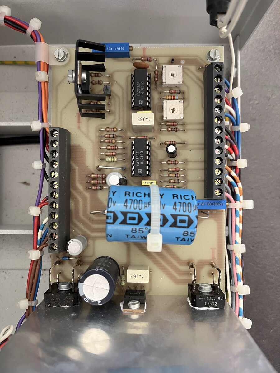

Beim Elko könntest du bspw. messen, wie tief er sich zwischen den
Halbwellen entlädt. Das sollte aber mit so gut wie lastfrei eher
unkritisch sein, falls er nicht direkt Durchgang hat.
Bei welchem Strom hast du die max. 20V gemessen und welche Spannung
liegt dabei am Elko?
> Halbwellen entlädt.
Man könnte einen 2. Elko mit passender Spannung drüber löten. Wenn auch
mit weniger uF, aber Spannung muss mind. diese sein.

Fangen wir doch nochmals mit einfachen Sachen an. Wieviel Spannung
kommt am Längstransistor an. Evtl. kommt nie ausreichend Spannung vor
den Längstransistoren an, weil z.B. ein Gleichrichter krank ist? Es gibt
noch x weitere Möglichkeiten.
von Torsten B. (butterbrotstern)
Bei V3 sind 8 Pins angeschlossen, bei V4 10. Dann haben wir die 3
Transistoren V5, V6, V8 (V9 liegt quasi parallel) und die Diode V15, das
sind 18+11=29 Messpunkte.
600 Sekunden durch 30 sind 20 Sekunden, um die Messspitze anzudrücken,
aufs Multimeter zu gucken und den Wert abzutippen. Ist das übertrieben?
Und lass es 15 oder 20 Minuten sein. Dann hätten wir schon längst die
Werte hier stehen und könnten uns den nächsten Schritt überlegen.
von Lu (oszi45)
Es ist auch schon mal eine Messspitze abgerutscht. Dann kam Rauch.
Deswegen erst mal die einfachen Sachen systematisch prüfen.
hat er schon weit vorn geklärt.
> anliegen.
Und reicht dicke, wenn gemessen auch am Input der Transistoren.

von Uwe (uhi)
Multimeter und Oszi sind ja schon mal eine perfekte Basis. Dann würd
ich, wie oben schon beschrieben, mal beide Potis auf Rechtsanschlag
drehen und mit dem Multimeter (minus an Ground) ein paar Spannungen
messen und notieren, und hier posten. Und mit dem Oszi schauen, ob diese
stabil sind oder etwas schwingt. Dann wird schnell klar, wo es hakt.
So ich hab jetzt erstmal ein paar Spannungen gemessen:
-> unbelastet
-> Spannung (Regler voll aufgedreht) 18V bei Einschalten und steigt auf
ca. 23V während der Messungen
C1: 46,7V
X1.2: 46,7V
X1.4: 6,3V
X1.18: 18V
X2.1: 20V (analog Ausgangsspannung)
X2.2: 46,7V
V3 Pin 4: 0,9V
V3 Pin 5: 0,9V
V3 Pin 6: 7V
V3 Pin 9: 15,2V
V3 Pin 10: 21,6V
V3 Pin 11: 23,5V
V3 Pin 12: 23,5V
V4 Pin 4: 4,4V
V4 Pin 5: 6V
V4 Pin 6: 7V
V4 Pin 9: 15,2V
V4 Pin 10: 21,6V
V4 Pin 11: 23,5V
V4 Pin 12:23,5V
von Uwe (uhi)
V4 Pin 10 auf 21V heißt, der V4 "gibt Gas" soviel er kann. Er würde
damit V5 durchsteuern wollen, und dieser wiederum V6, und dieser dann
die Endstufe V9. Irgendwo in diesem Bereich funktioniert das Aufsteuern
nicht, weil an X2.1 nur 20V ankommen.
Also Spannungen an V5, V6 messen, und wenns geht, für die Widerstände
R21, 22, usw mal die aufgedruckten Werte aufschreiben.
von Lu (oszi45)
Zur besseren Diskussion habe ich mal die Belegung des CA723 (DIL)
angehangen. Kleine Zwischenfrage: Sind die Längstransistoren noch im
Originalzustand?
Genauer wäre jeweils U B-E an V5 / V6. Auch mal querchecken, ob die
Werte der Widerstände zu ihren Soll-Werten in dem Bereich passen. Im
eingebauten Zustand, und überlegen ob das, weil eingebaut, passt.
Kurios, der V4 gibt 'Gas', und die Sklaven (Transistoren) machen nicht
mit.
V5: Basis: 8,7V, Collector / Emitter: 8V
V6: Basis: 44,7V, Collector: 45,5V Emitter: 46,2V
R21: 4,7k
R22: 22k
Die Widerstände passen zum Schaltplan.
Alle Komponenten sind im Originalzustand.
von Udo S. (urschmitt)
Die Spannung an der Basis von T8 und T9 (X2.1)?
von Marcel V. (mavin)
Thomas S. schrieb:
> Damit wäre die Basis um 1,5V 'tiefer', und der sollte aufmachen.
Macht er doch, wenn der Kollektor auf 45V ist, müssten die
Endstufentransistoren durchsteuern.
Deshalb meine Frage nach der Spannung an der Basis von T8 und T9.
Wenn die in Ordnung ist sind entweder die Endstufentransistoren defekt
oder die Symmetrierwiderstände.
Oder es ist ein Haarriss oder kalte Lötstelle im Bereich zwischen
Kollektor von V6 und X2.1
Die Spannungen von der Basis von V6 sind etwas unlogisch. Messfehler?
von Teo D. (teoderix)
Also an Basis von V8 und V9 (2N3055) liegen 17V an.
Hersteller der 2N3055 ist ST
von Peter K. (chips)
dann ist entweder der R26 4R7 hochohmig oder Unterbrechung in der
Leitung zur Basis der 2N3055
Thomas S. schrieb:
> Vieleicht könnte man V6 C-E mal testweise brücken,
Oder besser mit nem Poti ca. 100 R. auf erstmal größten Widerstand, und
dann runter. Wenn V6 gebrückt ist, liegen 4,7 R dazwischen. Poti mal
versuchen.
Dann liegt der Fehler m.E. irgendwo zwischen Kollektor von V6, R26 und
X2.1
Eigentlich müsste R26 defekt sein, oder eine kalte Lötstelle oder ein
Haarriss auf der Platine in dem Bereich.
Ergänzung: Falls V8 und V9 beide Defekt wären und zusätzlich C8 oder V7
oder C10 könnte das den Spannungsabfall auch erklären. Aber dann müsste
R26 ziemlich schnell durchbrennen.
Falls R26 also durch ist, könnte das an defekten Endstufentransistoren
liegen.
Ich habe eben einmal ein paar Lötstellen um den V6 nachgelötet. Nun habe
ich nur noch eine Ausgangsspannung von 3,5V.
Da fällt mir gerade auf, dass der Widerstand R26 46V vom V6 bekommt und
nach dem Widerstand nur noch die 3,5V anliegen.
Der Widerstand war kaputt. Ich habe ihn jetzt ersetzt und es
funktioniert wieder!
Ich danke euch vielmals!!!
Wenn du das Netzteil mit z.B. 0,2A belastest, und man von mindestens 20
als Stromverstärkung der Endstufentransistoren ausgeht, dann dürfte über
R26 nicht mehr als 10mA * 4,7R = 47mV abfallen.
Fällt dagegen 200mA * 4,7R = ca 1V ab, dann sind entweder die
Endstufentransistoren defekt, oder aber es gibt ein Kontaktproblem an
X2.2 und X2.3. In dem Fall muss der ganze Laststrom durch V6 und R26.
von Hans (ths23)
Ralf X. schrieb:
> Was Du hier angeberisch als 10 Minutensache darstellst, dürfte sich beim
> TE zu einer betreuten Aufgabe über Stunden entwickeln, solange sich kein
> weiterer Obercrack einmischt.
Du übertreibst maßlos. Interessant ist hier erst mal nur V4 und da wären
maximal 9Pins zu messen, das schafft jeder Dau locker in 10 Minuten
inklusive notieren der Werte. Eigentlich sind bei dem Fehlerbild nur 3
Pins interessant, nämlich Pin 4, 5 und 6. Die Referenz an Pin 6 hat er
ja schon geprüft.
> von Thomas B. (thombde)  12.05.2025 17:28
Klage nicht über die Dunkelheit, zünde eine Kerze an.
Oder zeichne einen Schaltplan, siehe Anhang.
Änderungswünsche bitte hier äußern.
Es freut mich, dass Du den Fehler gefunden hast.
Viel Freude mit diesem schönen Gerät!
Sehr fleißig, Hut ab.
Ich hätte einen Verbesserungswunsch:
Die Spannungsteilerkette aus R26, R27, R29 und R30 ist so ziemlich
schlecht nachvollziehbar.
Ich fände es besser lesbar wenn du die untereinander anordnen könntest.
Hihi, reingefallen ;-)   Das hatte ich ursprünglich auch so wie im
Originalplan, das schaut zwar schön aus, ist aber das mMn irreführend,
daher habe ich es "richtig" gezeichnet.
R26 ist der Basisvorwiderstand der Endstufe, R27 der "Last"widerstand,
der den Übergang weicher macht, wenn die Endtransistoren leitend werden,
und beim Abschalten die Basen schneller räumt.
Nur R29 und R30 sind der eigentliche Spannungsteiler.
Wie siehst Du das?
Du hast eigentlich recht. nur die beiden sind der Spannungsteiler des
Ist-Werts für den Regelkreis.
Aber einen hab ich noch :-)
V16 gehört eigentlich oben waagrecht über die Endstufentransistoren und
Robin sollte sich deinen Schaltplan auf jeden Fall speichern.
+1
Cool.
Ja, die V16 habe ich da reingequetscht, weil ich den Platz oben nicht
"ankratzen" wollte. Aber Dir zuliebe mach ich das noch.
Danke :-)
Jetzt hab ich noch eine Korrektur: R17 (current sense shunt) hat nicht
10, sondern knapp 60 mOhm, gerade berechet (0,49 µOhm · m, 95mm lang,
0,785mm²).
0,49 * 0,095 / 0,785 = 0,0593
Noch eine Korrektur: die Emitterwiderstände der Endstufe (R34, R35)
haben nicht 0,1, sondern 0,22 Ohm.  Ich warte noch etwas, vielleich
kommen weitere Hinweise, dann poste ich nochmal die aktuelle Version.
Andrew: ja, wäre schöner. Aber da war noch so viel ungenutzter Platz
unter der Endstufe, und die x-Richtung ist eh schon so breit. Mal
schauen.
Ein paar Fotos vom Inneren des aktuellen Gerätes wären schön.
So, hab noch ein wenig am Plan gefeilt.
Der beim TO defekt gegangene Widerstand R26 (4R7 1/4W) ist im
Bestückungsplan (PDF Seite 5) größer (1/2W?) eingezeichnet. Evtl. wurde
das mal geändert.
Die drei Rs R1, R2 (beide 1k5) und R38 (6k8) laufen bei Leerlauf am
Leistungslimit (1/4W), da hätte ich 1/2W spendiert. Oder einen eigenen
kleinen Spannungsregler statt der Z-Dioden-Stabilisierung.
Was aus den ehrenwerten Herren Zeller und Bolten wohl geworden ist?
In der originalen Bauteilliste scheint ein Fehler (Copy-Paste von R8) zu
sein:
R10  Trimmpotentiometer  25k    ist ein 100 Ohm-Trimmer
R08  Trimmpotentiometer  25k    ist ein 22kOhm im Foto
Die Schaltung ist sehr ähnlich zum EA3021S (EA-PS3021 S, 0-30V, 0-10A)
und EA3045 (EA-PS3045, 0-30V,0-3A):
Beitrag "Labornetzteil EA-3045 (0–30 V / 0–3 A) defekt - Schaltplan?"
Mark Brandis hat ein 3021S in der Firma:
Beitrag "Re: (Labor-)Netzteil Kaufempfehlung?"
Mir erscheint die Versorgung der LM723 grenzwertig, sie erfolgt direkt
durch Halbweg-Gleichrichtung über V2 (1N4004) und C2 (47µ 35V) aus der
vollen Trafospannung, das kann bei hohen 230V (Gerät ist noch für 220V
ausgelegt) schon eng werden, auch für den C8 (220µ 35V), der den 7805
versorgt. Im 4000er ist da eine 22V-Zenerdiode verbaut.
hier die 3021S-Bauteilliste:
R01          werden im 4000er zur 22V-Erzeugung verwendet
R02          werden im 4000er zur 22V-Erzeugung verwendet
R03  Kohleschichtwiderstand  1k0  0W25  5%
R04  Kohleschichtwiderstand  6k8  0W25  5%
R05  Kohleschichtwiderstand  820R  0W25  5%
R06  Potentiometer  4k7
R07  Kohleschichtwiderstand  22k0  0W25  5%
R09  Kohleschichtwiderstand  100R  0W25  5%
R10  Trimmpotentiometer  100R      in Stückliste EA4000:25k ist falsch,
verbaut ist 100R
R11  Kohleschichtwiderstand  4k7  0W25  5%
R12  Kohleschichtwiderstand  4k7  0W25  5%
R13  Kohleschichtwiderstand  22k0  0W25  5%
R14  Kohleschichtwiderstand  680R  0W25  5%
R15  Doppelpotentiometer  4k7/470R
R16  Kohleschichtwiderstand  1k0  0W25  5%
R17  4x Konstantan  1mm/95mm
R18  Kohleschichtwiderstand  1k0  0W25  5%
R19  Kohleschichtwiderstand  100k  0W25  5%
R20  Kohleschichtwiderstand  22k0  0W25  5%
R21  Kohleschichtwiderstand  4k7  0W25  5%
R22  Kohleschichtwiderstand  22k0  0W25  5%
R23  Kohleschichtwiderstand  680R  0W25  5%
R24  Kohleschichtwiderstand  2k2  0W25  5%
R25  Kohleschichtwiderstand  2k2  0W25  5%
R26              an V6/C  X2/8
R27              an V6/C X2/8 X1/8
R28  Kohleschichtwiderstand  4k7  0W25  5%
R29  Kohleschichtwiderstand  4k7  0W25  5%
R30  Kohleschichtwiderstand  1k2  0W25  5%
R31  Kohleschichtwiderstand  2k2  0W25  5%
R32  Kohleschichtwiderstand  1k0  0W25  5%
R33  Kohleschichtwiderstand  4k7  0W25  5%  warum eigene Zeile?
R34  Kohleschichtwiderstand  150R  0W25  5%
R35  Kohleschichtwiderstand  470R  1W0  5%
R36  Trimmpotentiometer  250R
R37  Kohleschichtwiderstand  470R  0W25  5%
R38  Kohleschichtwiderstand  6k8  0W25  5%
R39  Drahtwiderstand  0R18  5W0  5%
R40  Drahtwiderstand  0R18  5W0  5%
R41  Drahtwiderstand  0R18  5W0  5%
R42  Drahtwiderstand  0R18  5W0  5%
P1  Amperemeter  Neuberger  RMD72  12A
P2  Voltmeter  Neuberger  RMD72  30V
S1  Netzschalter  Marquardt  1805
T1  Netztransformator  EA  Typ240
T2  Netztransformator  EA  Typ240
F1  Sicherung  M3,15A
K1  Relais  12V  Wechsler
C01  Elektrolytkondensator  15000µF+4700µF  50V
C02  Elektrolytkondensator  47µF  35V
C03  Folienkondensator  68nF
C04  Folienkondensator  1µF
C05  Folienkondensator  33µF  ???
C06  Elektrolytkondensator  10µF  25V
C07  Keramikkondensator  47nF
C08  Elektrolytkondensator  220µF  35V  sehr knapp bei 30V Ausgang
C09  Vielschichtkondensator  100nF
C10  Tantalkondensator  10µF  25V
C11  Elektrolytkondensator  100µF  35V
C12  Keramikkondensator  150pF
C13  Keramikkondensator  150pF
C14  Keramikkondensator  150pF
C15  Folienkondensator  220nF  250V
C16  Keramikkondensator  56nF
V01  Brückengleichrichter  B80/70  25A
V02  Diode  1N4004
V03  Integrierter Schaltkreis  Typ723
V04  Integrierter Schaltkreis  Typ723
V05  Transistor  BC547B
V06  Transistor  BDX34B
V07  Diode  1N4004
V08  Integrierter Schaltkreis  Typ7812
V09  Transistor  BC557B
V10  Diode  1N4148
V11  Transistor  BC547B
V12  Zenerdiode  BZX55c6V8
V13  Diode  1N4004
V14  Transistor  2N3055
V15  Transistor  2N3055
V16  Transistor  2N3055
V17  Transistor  2N3055
V18  Zenerdiode  BZX55c4V7
V19  Diode  1N4004
auch als Tab-separated Txt im Anhang
