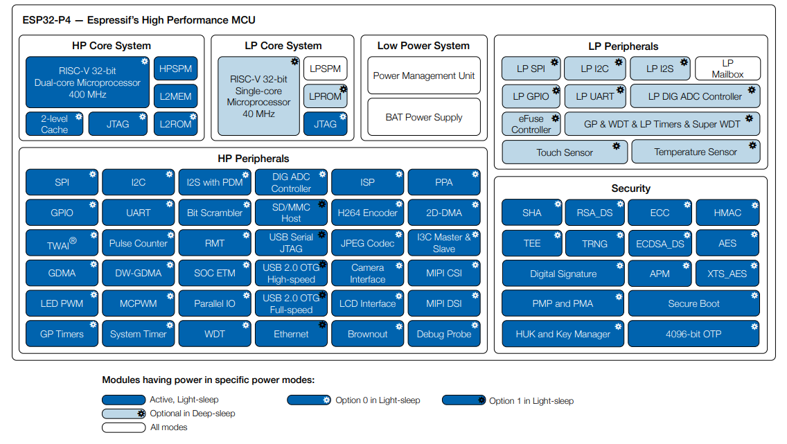

Ich suche Mikrocontroller mit integriertem Funk (Bluetooth z.b.) und CAN controller, und low power modes ohne aktiven funk mit RAM-retention.
ESP32-derivate schaffen nach meiner info keinen Deep sleep ohne das komplette ram abzuschalten, was einen sekundenlangen Bootvorgang mit hohem Strom bei jedem aufwachen mit sich bringt. Daher gerne mit konfigurierbarem Low-power SRAM und <<100µA bei zumindest teilweise aktivem SRAM
Zwei prozessoren würde ich gern vermeiden. Software-can implementierungen gibts kaum, sind vermutlich unpraktikabel. Es sollte bestenfalls auch nicht zu arg teuer werden. Vor exotischen chips hab ich keine Angst, soweit es irgendwo nen SDK zu laden gibt.

Kannst auch auf den ESP32-P4 gehen, der ist bereits schon länger auf dem Markt. Ebenfalls mit RISC-V (Low Power 40MHz und High Power Dual Core 400 MHz, 32kB LP SRAM). Für CAN (im Bild TWAI) musst Du allerdings - genau wie für Funk - den großen Prozessor anwerfen. Wenn Die Funktionalitäten und Takt beschränkt werden dürfte sich der Verbrauch aber auch in Grenzen halten.
