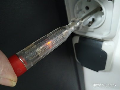

Nimm eine Glimmlampe wie sie in Phasenprüfern eingebaut ist, die
brauchen <0,5mA.
Du brauchst sie nur an eine Ader und  Schutzleiter anzuschließen. Glimmt
sie, dann ist es die Phase. Glimmt sie nicht, dann ist es der N.

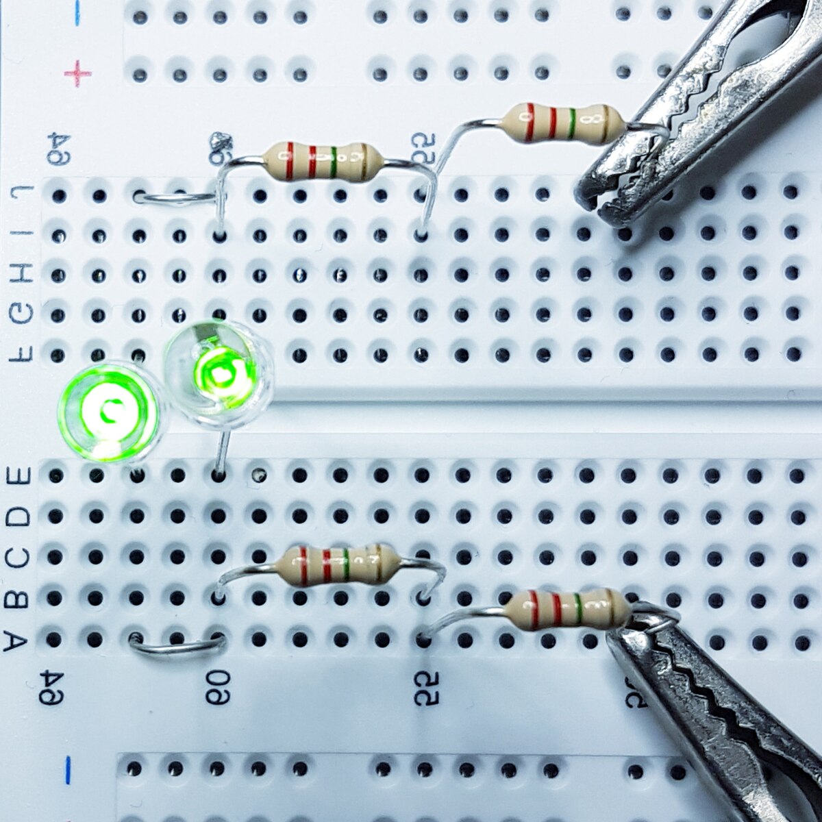

von Otto K. (opto_pussy)
Andreas schrieb:
> Könntest Du das etwas konkretisieren?
Ich hatte mal 2 superhelle grüne LEDs antiparallel geschaltet und mit 4
Stück 2M2 Widerständen in Reihe an die Steckdose angeschlossen, also
insgesamt 8M8. Man konnte das Glimmen der beiden LEDs noch erkennen. Es
genügt aber schon wenn man einfach nur 2×470k in Reihe zu einer LED und
einer parallelgeschalteten Diode (1N4007) schaltet. Dann fließt auch nur
noch ein Strom von 250 uA, da löst noch kein FI aus.
von H. H. (Gast)
Otto K. schrieb:
> Es
Kann man machen, und auch 1N4148 reicht. Wenn das 50Hz Flimmern stört,
dann eben einen Brückengleichrichter.
von Klaus M. (klaus_me)
Du meinst doch sicher "antiparallelgeschalteten Diode"
Ja stimmt, mein Fehler.

Eine Markierung auf dem Stecker, welcher Pin die Phase ist und vor jedem
Anstecken an ein neues Netz mittels Phasenprüfer checken welche Pin die
Phase bringt, sollte doch genügen.

Noch dümmer, im ungeerdeten Campingmobil mit Holzboden leuchtet der beim
Phasensuchen gar nicht.

In diesem Fall mit 100µA reden wir über max. 25mW - das würde ich mit
zwei antiparallelen LED und rein ohmsch per Vorwiderstand machen, um
2..2,4 MegOhm.
Ralf X. schrieb:
> Dann bitte gleich zwei, sonst bleibt die Schuko zu.
> Dumm nur, schlecht geerdet und beide Daumen gleichzeitig auf jeweils
> einem Phasenprüfer leuchten beide.. :-)
Gerade mal in der Küche probiert: Es leuchten Beide und das ändert sich
auch nicht bzw. unwesentlich, wenn ich einen Schuh ausziehe.

Otto K. schrieb:
Danke :-)

von Günter L. (Firma: Privat) (guenter_l)
Manfred P. schrieb:
> Es leuchten Beide ...
Solche Netze gab es früher mal, kenne ich noch aus
meiner Kindheit. Das war 220V Drehstromnetz, L gegen
Erde 120V. Normale Häuser ohne Drehstrom bekamen
zwei mal L und keinen N. Ans Haus gingen zwei
Drähte Freileitung. Gibt es denn heute noch
solche Netze?
von Schorsch M.
>Darum gibt es auch den Spitznamen "Lügenstift" für diese Dinger.
Der Stift lügt nicht, er detektiert eine Spannung wenn sie
größer als die Zündspannung der Glimmlampe ist, Zündspannung
so etwa 60V bis 80V.
Wenn er bei N oder Schutzleiter leuchtet, ist ein
Fehler in der Installation. Wenn er bei ein Gerät
mit Metallgehäuse am Metallgehäuse leuchte, ist
der Schutzleiter unterbrochen. Eine Frau in meinen
Bekanntenkreis erzähle mir mal, sie zieht immer
den Stecker ihrer Waschmaschine, weil die Waschmaschine
sonst elektrisiert beim Wäsche rausnehmen.
Der Prüfstift leuchtete da auch am Metallgehäuse.
Es stellte sich heraus, daß ihr Mann die Steckdosen
nur zweiadrig angeschlossen hat, und den Schutzleiter
abgekniffen hat.

Der Begriff "Lügenstift" wird den Strippenziehern so andressiert, weil
sie mit Zündspannung, hochohmig, kapazitivem Strom etc. überfordert
wären.
.. bei EINEM Gerät ..
Wenn es denn ein Gerät mit Eurostecker und/oder Steckernetzteil ist,
kann der Phasenprüfer auch ohne Fehler glimmen. Der Ableitstrom der
Entstörkondensatoren ist zwar ungefährlich, aber reicht für die
Glimmlampe.

von Martin S. (sirnails)
Eben nicht. Und wenn er nicht leuchtet, dann heißt das auch nicht, dass
die Adern spannungsfrei sind. Beides nicht nur einmal erlebt.
Die Glimmlampe ist vom physikalischen Wirkprinzip einfach immer am
leuchten, sobald eine ausreichend hohe Zündspannung vorliegt. Es spielt
fast keine Rolle, wie wenig Strom dann fließt, glimmen tut sie immer
irgendwie. Bei Leuchtstoffröhren reicht gar das elektrische Wechselfeld,
um sie zum "Leuchten" zu bewegen.
Es hat schon seinen Grund, warum a) Elektriker ihn nicht benutzen und b)
die von Elektrikern benutzten Messgeräte auch immer einen Prüfstrom
verwenden, der groß genug ist, kapazitive Effekte weitgehend
auszuschließen.

von Bernd W. (berndwiebus) Benutzerseite
Hallo Martin S.
Sie schimpfen und lästern über den "Lügenstift", verwenden ihn aber
ständig. ;O)

von Andreas (paradoximus)
> ständig. ;O)
Also ich z.B., auch wenn ich nicht angesprochen wurde, habe den
Schwindelprüfer NIE benutzt. Immer 2-polig mit Lastprüfung. Schon zu
DDR-Zeiten ^^
> ständig. ;O)
Da habe ich immer ein bisschen Schiss, weil der schlimme kribbelige
Strom beim Prüfen jedes Mal über den Finger fliessen muss.
Deswegen habe ich mir dafür extra einen Prüfadapter mit einem
Schukostecker gebastelt. Die beiden internen 470k Widerstände sind mit
Schrumpfschlauch überzogen. Die blaue LED hängt mit ihrer 1N4007 in der
Kabeldurchführung. Die LED leuchtet immer nur in einer Position. Und
diese habe ich dann mit einem Aufkleber markiert. Dann weiß man immer wo
an der Steckdose der Pluspol ist.

von Rainer W. (rawi)
> Die blaue LED hängt mit ihrer 1N4007 in der Kabeldurchführung.
Bei welchem Strom schalten denn deine FI ab?
