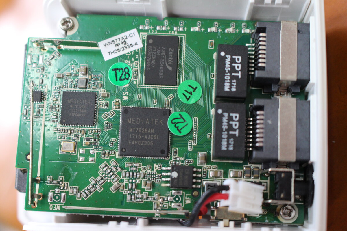

Magnus M. schrieb:
> Wireless AP/Repeater/Router
https://www.cnx-software.com/2018/04/22/my-experience-with-dodocool-ac750-wifi-repeater/
Das ist fast exakt meine Platine. Die drei Stanzteile mit drei Beinchen
sind wohl die Antennen. Aber wieso haben sie drei Beine?
Impedanztransformation.
Würden nicht zwei Anschlüsse genügen? Oder werden sie umgeschaltet?
Guck nach, wie sie beschaltet sind. Evtl. dient die 3. Lötstellung nur
zur mechanischen Befestigung, damit die Struktur nicht wild rumflattert.
Oder da hängt ein Abschluss bzw. eine Kapazität dran, je nachdem, was
das für ein Antennentyp ist.
Die sehen wie 3cm aus, also 2,4GHz. Und drei Beine sehe ich nicht.

Schaust Du hier:
https://ibb.co/RTJXVH94
Wenn man die Länge über alles nimmt, dann stimmen deine Angaben.
