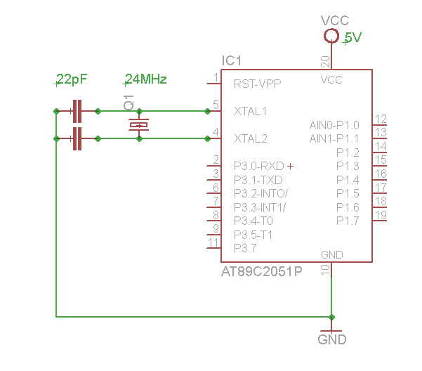

von Twin (Gast)
Liebe Gemeinde,
Brauche  eure Hilfe, ich kriege meinen AT89C2051 nicht zum Laufen. Ich
benutze derzeit den Parallelprogrammer DL2TM und habe versucht mit dem
IC-Prog 1.06 die Beispiel( wie oben von Rolynd Mayer angegeben) Hex
Datei auf den µC zu flashen. Leider passier am Port 1.7 nichts, dieser
bleibt auf LOW.  Wenn ich dann am PIN1 zum Reseten auf HIGH setzte,
gehen alle Port auf HIGH und es pasiert auch nichts mehr.
Kann mir eventuell einer eigene Hex Datei mit Blinkenden Port zuschicken
um zu gucken ob diese funktioniert. Wie kann ich noch meinen Programmer
Testen?  Funktioniert das Programm zum Flashen IC-Prog? Wenn ich mit
IC-Prog die Hex Datei öffne sieht man im Programm nicht wirklich ob
diese geladen wurde.
Vielen Dank im Vorraus
von Matthias K. (matthiask)
Artikel ist 7 Jahre alt. Hättest lieber einen neuen aufmachen sollen.
Wie sollen wir das beurteilen, wenn Du uns nicht mal den Quelltext
zeigst?
Welche Keil-Version hast Du? EVA-Version? Dann geht es sowieso nicht mit
den C2051, weil der nur 2K Flash hat und die EVA-Version einen Offset
von 0x0800 generiert.
von Twin (Gast)
Abgesehn von der Keil Version möchte ich zunächst versuchen eine bereits
generierte Hex Datei zum Testen auf den µC flashen.  Die Hex Datei gibt
es zum download auf http://www.pjrc.com/tech/8051/board3/blink_sdcc.html
. Diese benutzte auch der Threadstarter , Roland Mayer!

Zeig mal den Schaltplan Deiner Hardware?

danke für die Hilfe! Was meinst du mit Port-IC setzten. Ich messe die
Ports mit einem üblichen Multimeter!
Abblockkondensator fehlt, Reset-Beschaltung, 24MHz-Quarz oft kritisch,
funktioniert nur mit Grundtonquarz?
Und Dein Programm?
von Twin (Gast)
Welchen Abblockkondensator soll ich verwenden? Reset setze ich mit einem
einfachen draht +5V .Ich verwende einen Grundwellenquarz.  Ist ein 12MHz
Quarz besser? Ich habe zunächst nur die Hex Datei die zum Download
bereit liegt verwendet.
Irgendwie verstehtst Du es nicht. Das Programm unter den obrigen Link
setzt doch ein ganz anderes Board voraus. Die Leds hängen an einer
Porterweiterung (U5). Sieh Dir doch erstmal den Schaltplan an. Die
HEX-Datei nutzt bei Deiner Schaltung überhaupt nichts.
Abblockkondensator 100nF, zwischen VCC-GND, nahe am µC anordnen.
Nimm SDCC und die MIDE-51. Mit der Keil EVA-Version kannst Du nur
Programme für Mikrocontroller erstellen, die mehr als 2k Flash intern
haben (wegen dem Offset von 0x0800).
http://www.opcube.com/home.html#MIDE51
