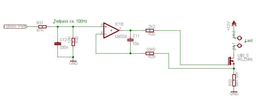

ich habe eine Stromregelung für ein Peltierelement wie im Anhang gezeigt
aufgebaut. Auf einer Platine befinden sich fünf Stück davon. Auf der
ersten Versuchsplatine und auch bei den ersten 4 Regelungen der neuen
Platine funktioniert das wunderbar, allerdings ist bei der 5. ein
Schwingen von etwa 10% mit einer Frequenz von etwa 50kHz zu messen (bei
2A, mehr habe ich noch nicht ausprobiert, weil das Peltierelement noch
nicht eingebaut ist)
Hat jemand eine leise Ahnung, woran das liegen kann? Ich habe quasi alle
Bauelemente schonmal ausgetauscht, und alle 5 Kanäle haben exakt oben
angegebenen Schaltplan.
Danke
Jürgen
Gast #455177
andererrrr .
das kommt gern vor, wenn man den OP-Ausgang NUR durch einen
Durchführungskondensator führt oder NUR ein längeres abgeschirmtes Kabel
anschließt ohne einen kleinen Vorwiderstand dazwischenzusetzen. Ohne
diese Kapazitäten im Versuchsaufbau läuft alles prima.
Gast #455304
> die Eingänge kurzgeschlossen und die Ausgänge öffen
Bei sehr geringer Offsetspannung eines OPs kann sich schon mal eine
Schwingung aufschaukeln.
Besser ist imho Ausgang an neg. Eingang und pos. Eingang auf eine
Spannung die im Gleichtaktbereich liegt.
Gast #456308
@Dieter Werner
Hab deinen Tip ausprobiert, hat leider nichts bewirkt, werde ich aber
bei meinen nächsten Layouts berücksichtigen.
@Michael
Hab ich probiert, macht die Sache ganz schlimm.
Jetzt hab ich im Gegenzug probiert, R32 zu vergrößern, bin jetzt bei 47k
(!) und es wird langsam besser, bzw. akzeptabel.
Nun meine Frage: Ist das so machbar, oder gibt es dann andere Probleme,
die ich jetzt noch nicht sehe?
Außerdem ist mir immer noch ein Rätsel, warum es bei den anderen 4
gleichen Schaltungen auf der gleichen Platine keine Probleme gibt.
Jürgen
(Firma: Rehrmann Elektronik) #456381
@Jürgen
R32 darf ruhig etwas größer ausfallen, das verringert die
Schwingneigung. Er sollte sich aber nahe am FET befinden.
R29 und C11 kannst Du evtl. ganz weglassen.
Das kann durch Exemplarstreuungen und unsymmetrisches Leiterbahndesign
kommen.
