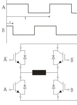

ich würde gerne die Impulse wie im Bild erzeugen.
Geht das mit den PWM-Ausgängen?
X ist variabel von 0 bis 25% T
von TravelRec. (Gast)
Mit den PWMs geht (fast) alles, also um Deine Frage zu beantworten: ja!
Dein Programm muß lediglich dafür Sorge tragen, daß die OCRs zum
richtigen Zeitpunkt übergeben werden. Und Du wirst 2 getrennte PWM-Timer
für diese Impulsform brauchen, die zueinander sysnchron laufen müssen.

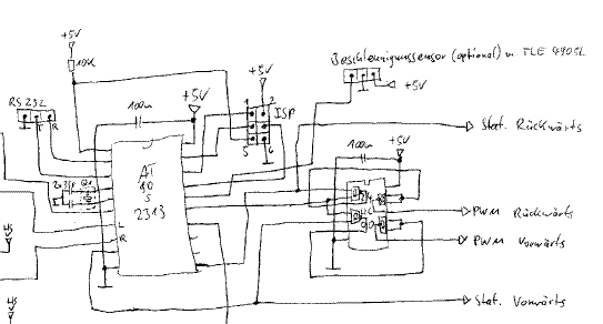

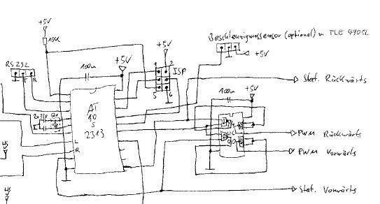

von Sonic (Gast)
Du brauchst nur einen PWM wenn du den einen Pfad (A) mit statischem
Signal und den Anderen (B/) mit PWM ansteuerst. Mit einem 7400 kannste
den PWM mit einem statischen Signal von Vorwärts auf Rückrarts
umschalten (von B/ auf A/).
von Sonic (Gast)
Bischen missverständlich ausgedrückt! das 'statische' Signal musste
natürlich Zeitabhängig vom PWM schalten, meinte einen normalen
Ausgangspin damit.

von Sonic (Gast)
Hmm.. bischen verunglückte Zeichnung, vielleicht kann man's erkennen.
Ein Bild sagt mehr als tausend Worte.
von Stefan G. (steg13)
@sonic
also ich denke da kommt nie das Signal raus das ich brauche.
Du kannst zwar ein PWM Signal auf vorwärts oder rückwärts schalten.
Aber es sind keine um x versetzte PWM-Signale wie in meinem Bild.
von Sonic (Gast)
Hast du Recht, das ist'n alter Entwurf eines RC-Fahrtreglers. Die
statischen Signale dienen hier nur dazu, die PWM um- bzw. abzuschalten.
Die versetzten Signale müssen zusätzlich in Abhängigkeit vom PWM
geschaltet werden.

von unsichtbarer WM-Rahul (Gast)
Du brauchst 4 Pins, also für jeden Transistor einen, wenn du keine
weiteren (externen) Bauteile verwenden willst:
Die beiden OC-Ausgänge steuern die beiden oberen Transistoren an; zwei
weitere Portpins steuern die beiden unteren an.
Will man jetzt in die eine Richtung "drehen" lassen, schaltet man den
einen OC-Pin auf den Timer und den gegenüberliegenden Portpin ein.
In die andere Richtung halt den anderen OC-Pin und Transistor.
Man braucht nur einen Timer mit 2 OC-Interrupts...
ich denke ich mache die ganze PWM-Geschichte doch per Hardware.
Also auch die Erzeugung mit einem TL494 oder sowas
Dann die Schaltung wie im Bild.
Ich weiß ja nicht was passiert wenn der AVR mal abstürzt.
