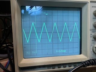

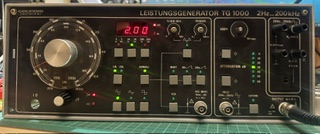

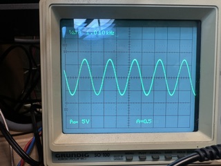

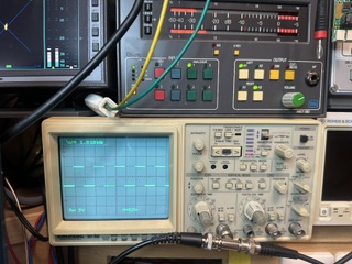

Hallo alle zusammen,
Ja, der Grundig TG1000 funktioniert wieder
Das war eine schwere Geburt. Nach den vielen Schlüssen in den
Spannungsversorgungen und den Schlüssen auf der Anzeige - und
Logikplatine ging ja schon einiges. Aber die Logik ist noch diskret
aufgebaut, so das man messen konnte. Wenn am Eingang eines 8 fach
Gatters 14V anliegen ohne das ein Taster gedrückt ist sollte man stutzig

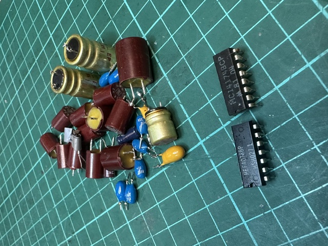

werden und der danach geschaltete Flip Flop nicht macht außer 12v am
Ausgang na ja dann liegt der verdacht nah da ist was. Also auf zum
Electronic shop, denn wer hat schon ein 4078 und ein 14174 in der
Schublade. Nach dem ersetzen dieser ICs Gingen die restlichen Funktionen
wieder. Ich habe ein paar Bilder angehängt. Das Gerät kann auch wobbeln.
und hat eine Endstufe.
Ich muss diverse Trimmer ersetzen und auch 4 Relais, die ich in China
bestellen muss denn das gerät ist super klopfempfindlich.
