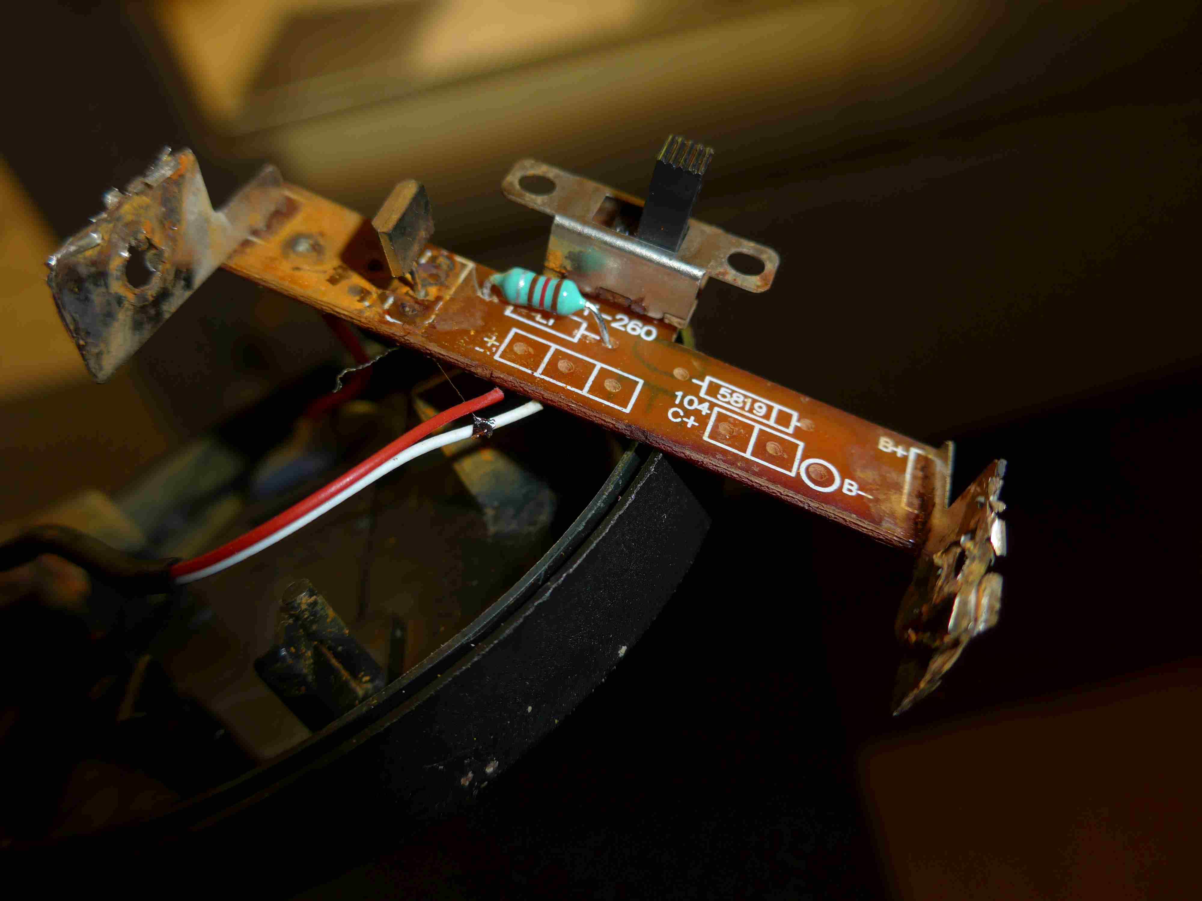

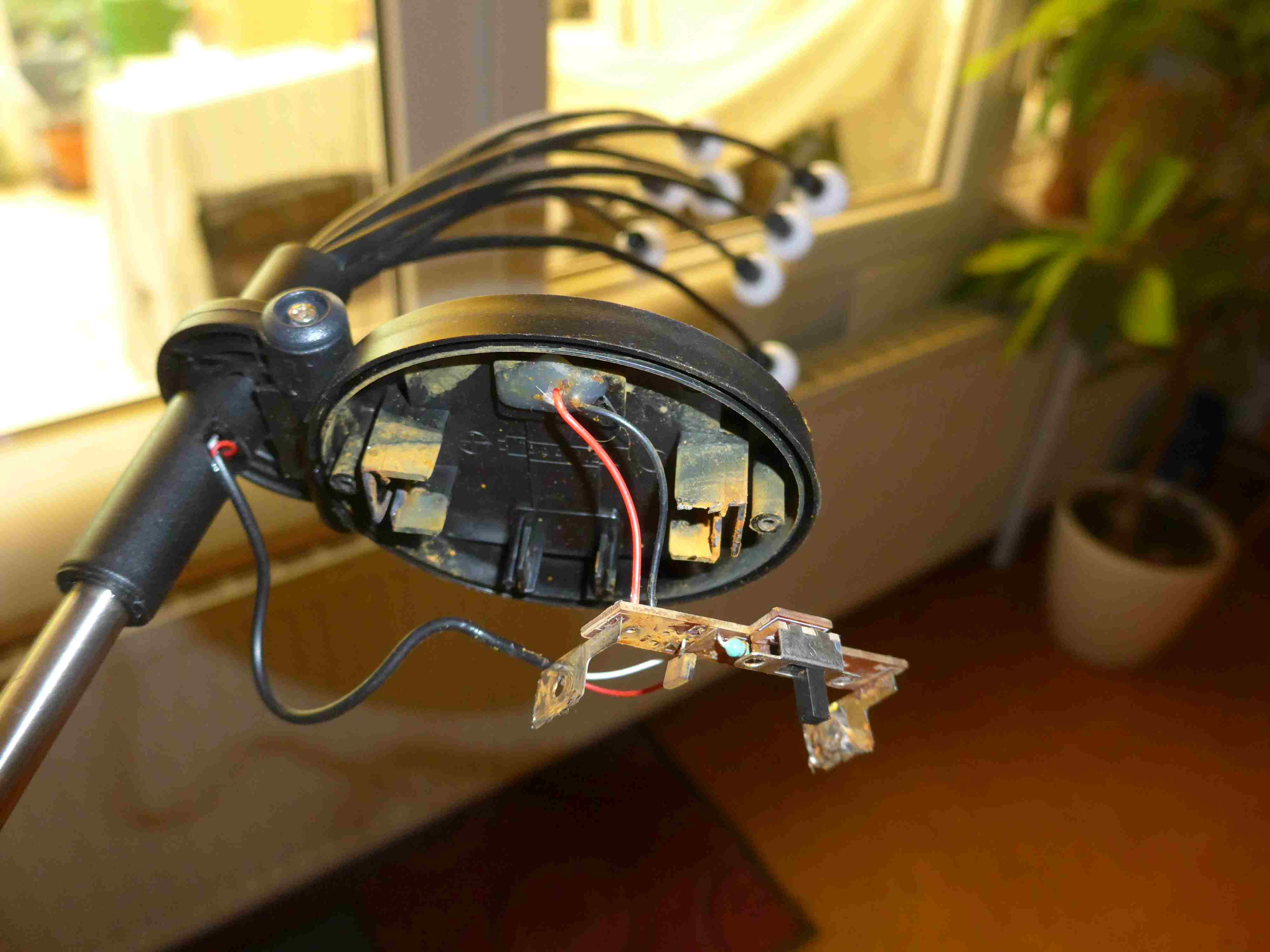

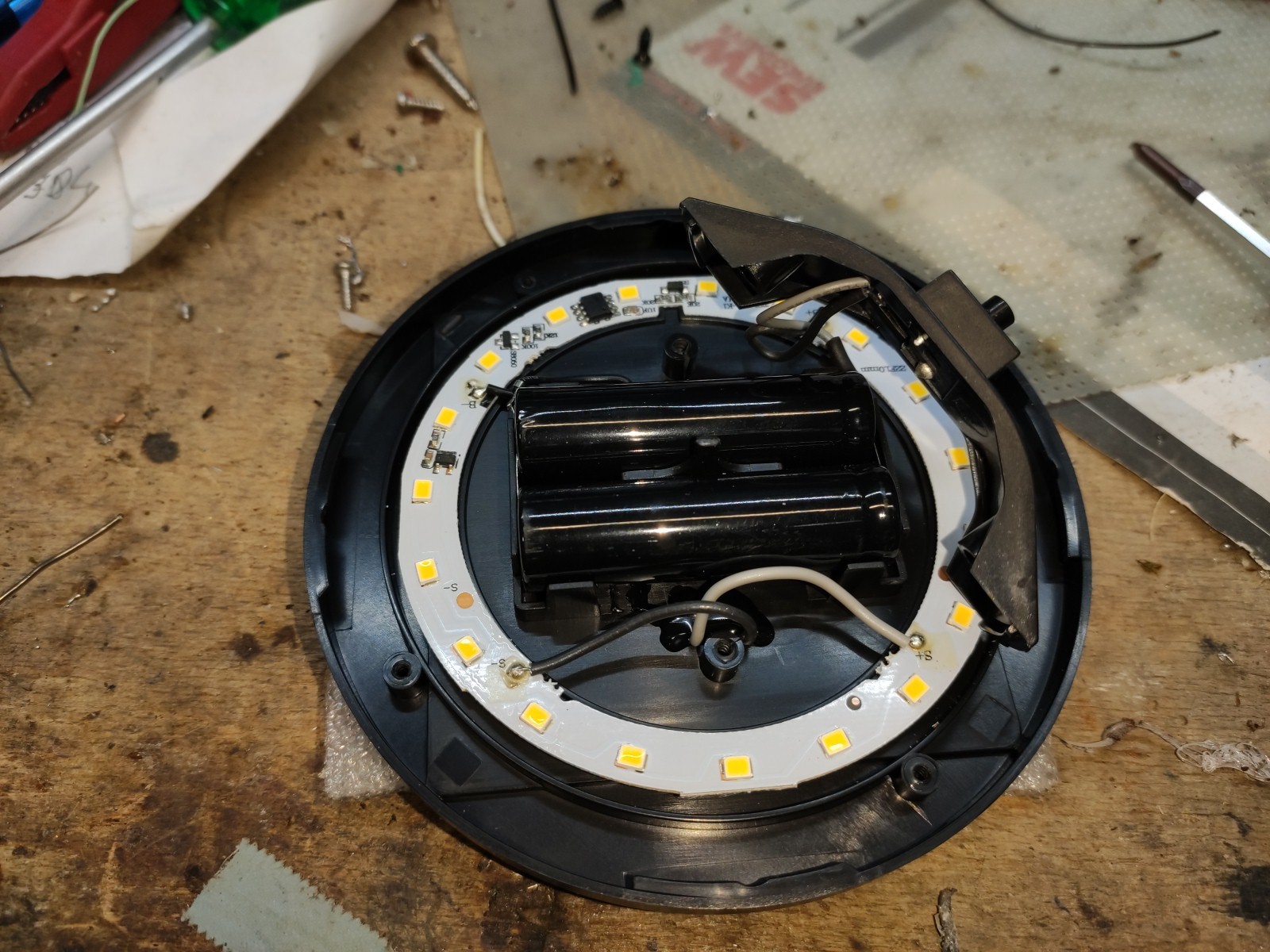

hab hier ein kleines Rätsel. Wit hatten vor Jahren mal beim Baumarkt
eine Gartenleuchte mit PV-Zelle gekauft, die jetzt ausgefallen ist. Ich
hab die Elektronik aufgeschraubt und da ist ne kleine Platine mit 2
Bauteilen zum Vorschein gekommen, die aus 1 Bauteil mit 3 Anschlüssen
(wie Transistor) und ein Bauteil wie ein Widerstand oder Induktivität
zum Vorschein kamen. Da ist wohl Wasser ins Gehäuse gekommen und dem
"Transistor" fehlt jetzt ein Bein (wegkorrodiert). Die PV-Zelle liefert
unbelastet 0,7V und die NiMh-Zelle funktioniert immer noch. Nur frage
ich mich, wie man mit 0,7V ne NiMh-Zelle lädt. Jetzt wäre ja denkbar,
dass der "Widerstand" ne Induktivität (gemessen währen das 0,1mH, als
Widerstand wären es etwa 3,9 Ohm) ist, dann  müsste der Transistor ein
IC sein. Kennt jemand ne Schaltung und das IC dazu, das sowas
vollbringt? Mit 2 Bauteilen? Da ist keine Diode drauf und auch keine
Kapazität.
Ich mach noch Fotos und häng die an....
Gerhard

Hier 2 Bilder-
von Julian L. (rommudoh)
Sicher, dass es kein 4-beiner ist? Sieht trotzdem fast aus wie ein
Transistor. Dann wäre es ein YX805 wie hier:
Beitrag "Solarleuchte um Solarmodul erweitern ( oder extern Laden) YX805"
Das zweite ist definitiv eine Induktivität für das Hochsetzen der
Spannung.
von Gerhard (sgssn)
ah, 2. Bild fehlt
Gerhard schrieb:
> ah, 2. Bild fehlt
Ja, ich zähle da vier Beinchen.
Beitrag #8081498 wurde vom Autor gelöscht.

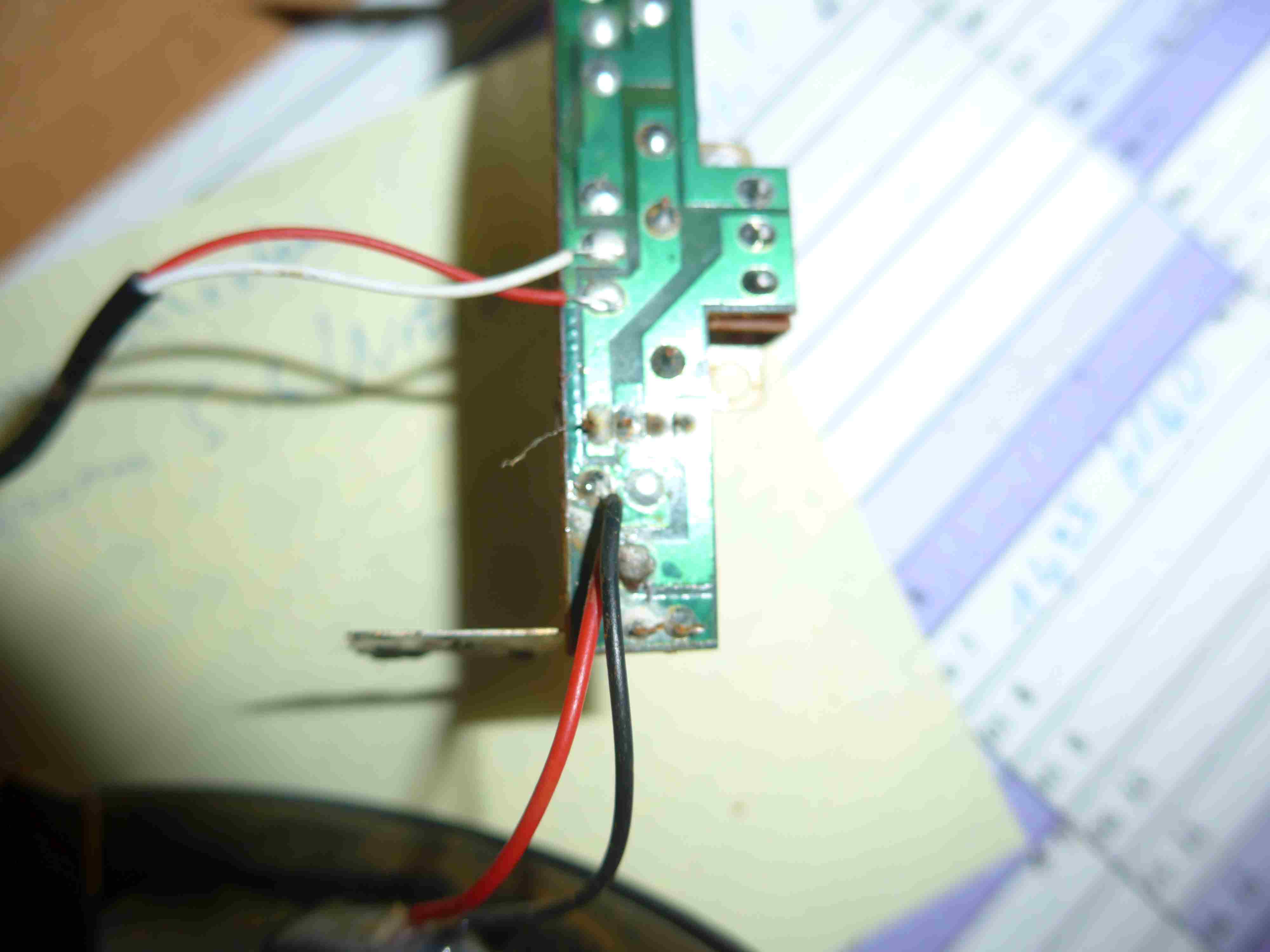

von Gerhard (sgssn)
Stimmt, von unten betrachtet ist klar, dass es ein 4-Beiner war. Sorry
Das sind die 4 Anschlüsse in einer Reihe oberhalb der rot/schwarzen
Anschlüsse.
von Gerhard (sgssn)
Aber trotzdem, mit 2 Bauteilen? Was könnte das sein. Hab mal gegoogelt,
aber nix gefunden was mit vielleicht 0,5V läuft.

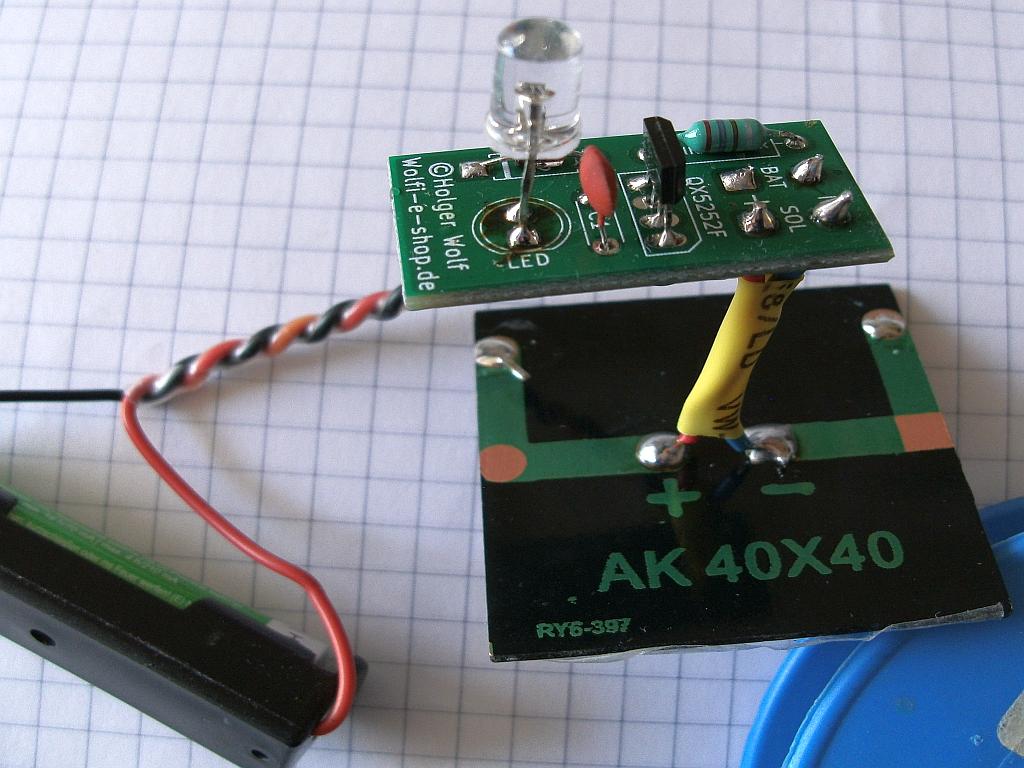

von Karl B. (gustav)
von Gerhard (sgssn)

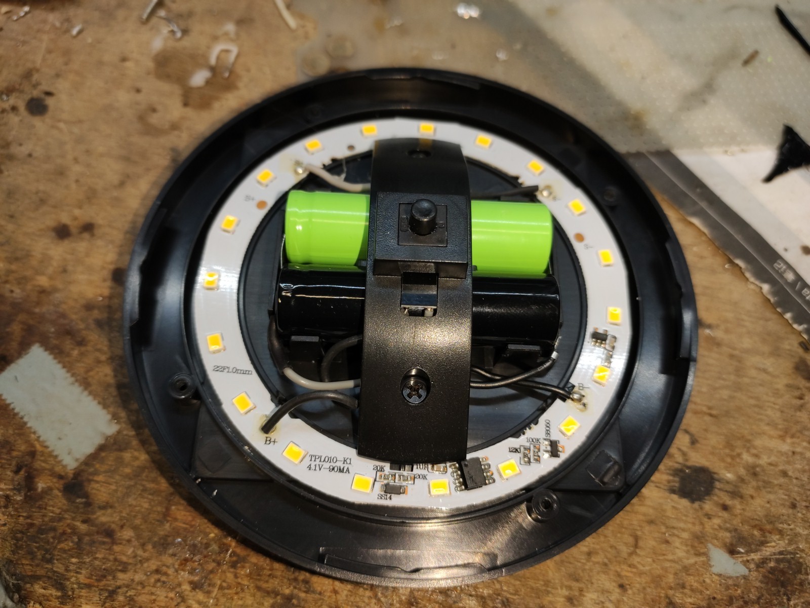

von Armin X. (werweiswas)
Gerhard schrieb:
> Ich hab im Garten gerade noch so eine Lampe entdeckt (eine die
> funktioniert). Hab die aufgeschraubt und die PV-Spannung gemessen:die
> hat im Lerlauf auch nur 0,7 Volt.
Zeig mal ein Bild des Solarpanels.
Ich habe, bedingt durch den Fimmel meiner Frau schon sehr viele solche
Lampen in den Fingern gehabt und bei allen lag die Spannung des
Solarpanels über der Akkuspannung. Auch bei den neuerdings in Mode
kommenden mit LiIon-Akku. Dort sind es bereits 4,5 bis 5V Solarspannung.
Man erkennt dies an den 10 Segmenten der Solarfläche. Die Kleinen mit 1
NiMH Zelle haben ausnahmslos ein Solarfeld mit 4 Segmenten. Daneben gab
es noch welche mit 2 NiMH und 4 oder 8 Segmenten.

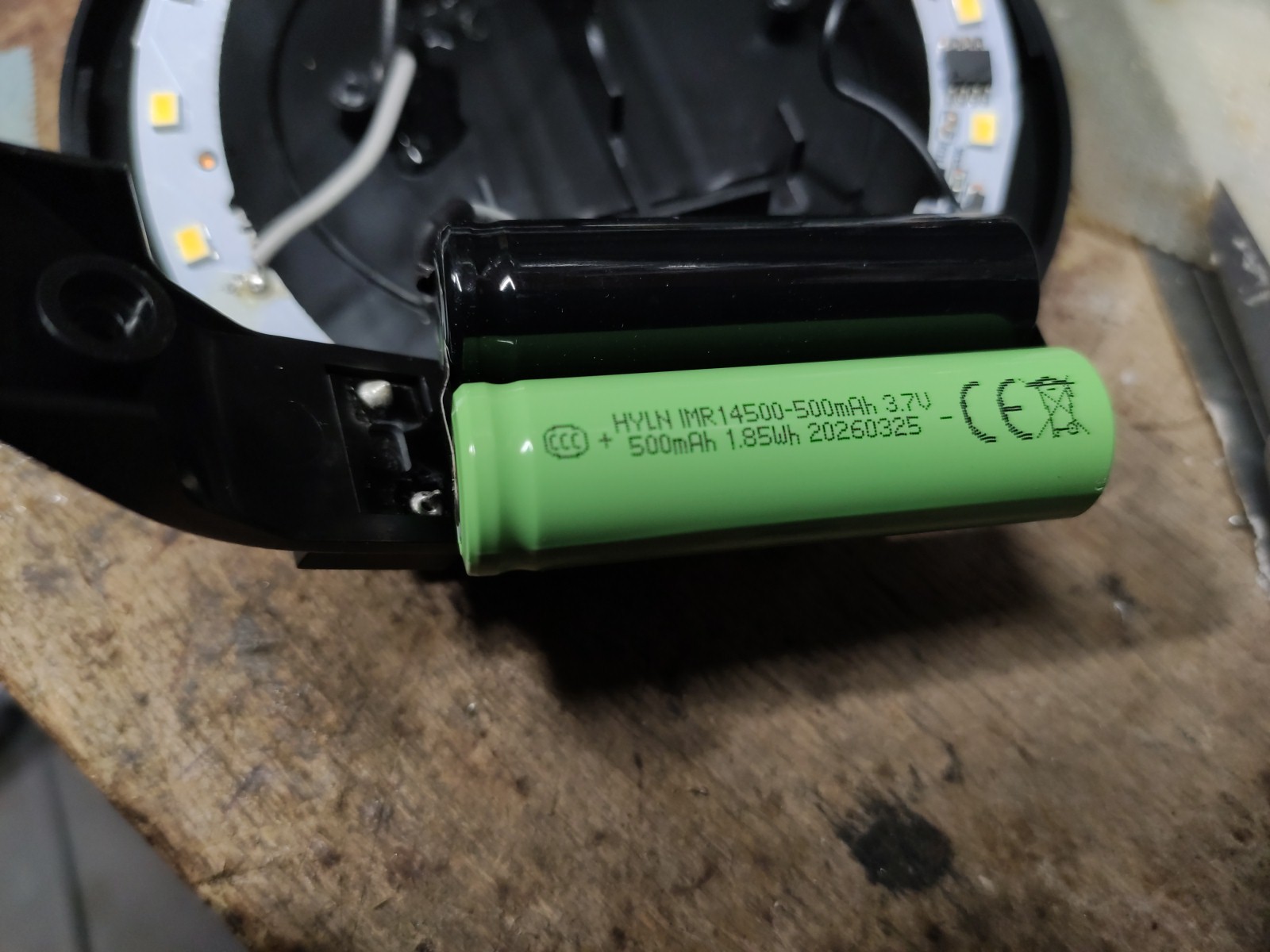

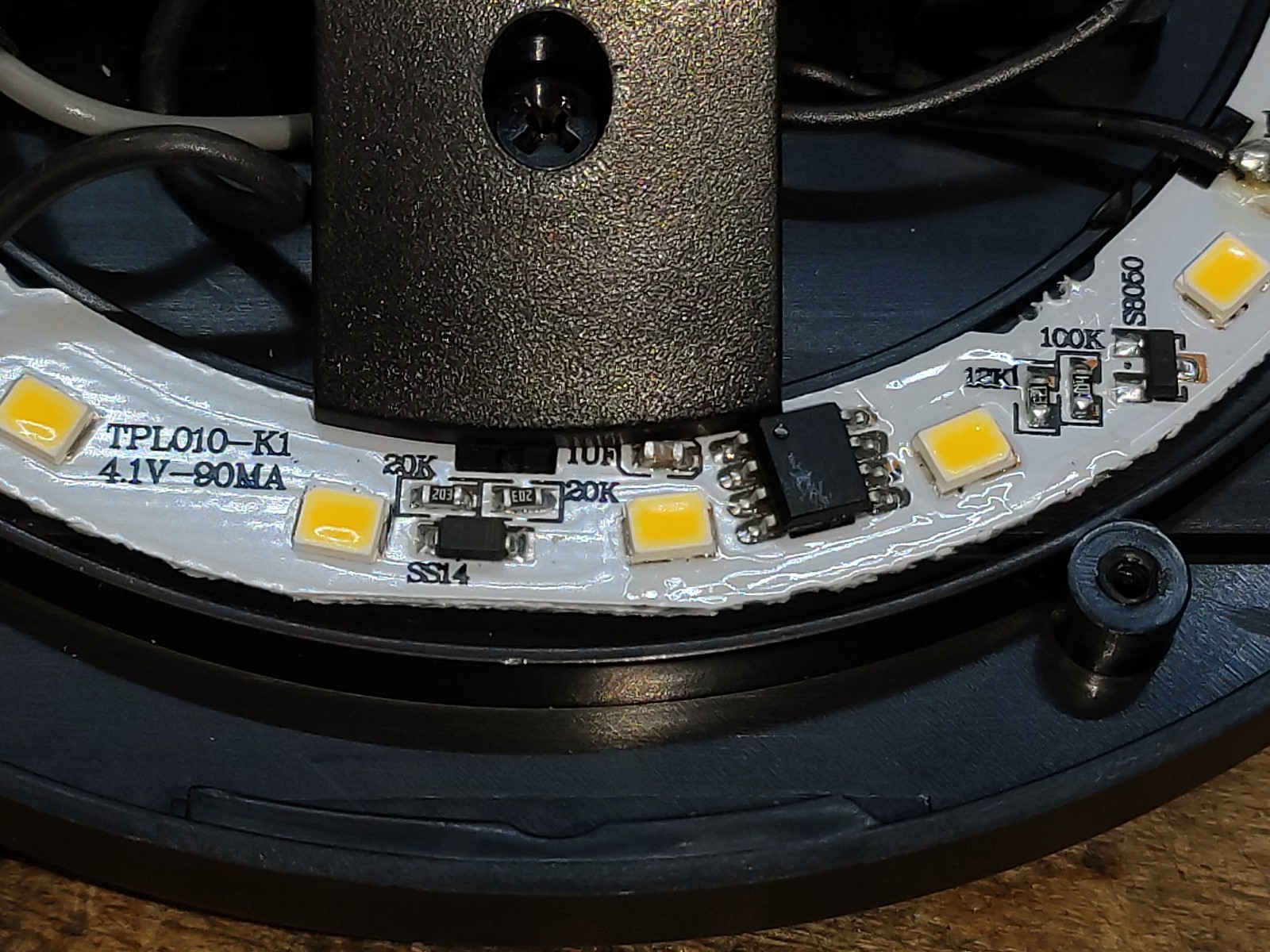

Anbei ein paar Bilder der aktuellen LiIon-Variante. Die beiden
parallelgeschalteten Zellen werden bei der hier geöffneten Lampe hier
bis auf 4,18V geladen.
Noch eine Ergänzung zum Testaufbau:
Beitrag "Re: mit einzelner PV-Zelle (0,7V) eine NImH laden"
ciao
gustav

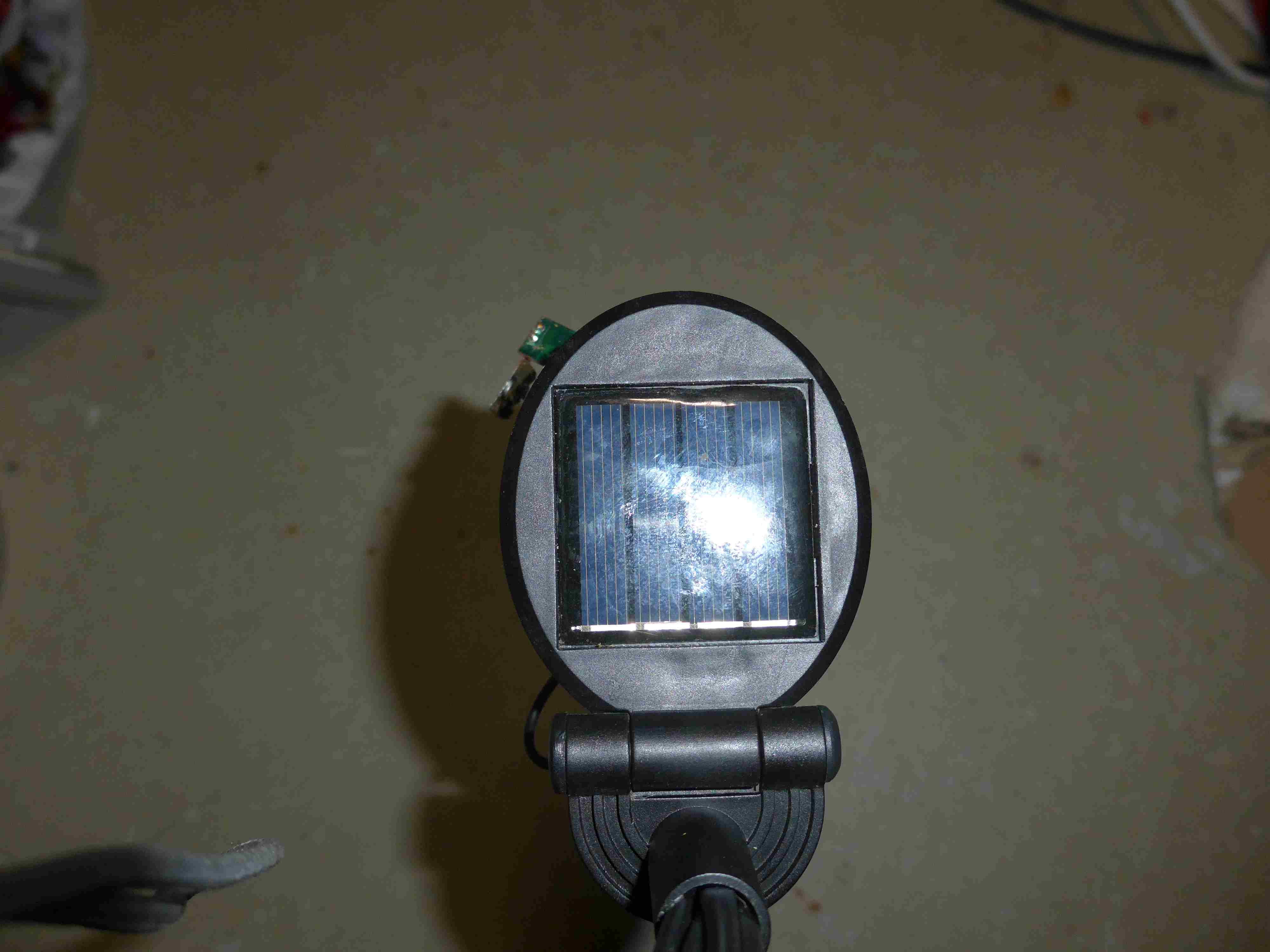

von Gerhard (sgssn)
So sieht die PV-Zelle aus..
Wie vorhergesagt, vier Segmente zu je 0,5V Leerlaufspannung.
Wenn die nicht mehr erreicht werden ist was faul. Und wenn es nur der
Akku ist der einen Schluss hat.
von H. H. (hhinz)
Also vier Zellen in Reihe, Leerlaufspannung gut 2V.

von Mani W. (e-doc)
Die Platine samt dem 4-poligen IC ist durch Feuchtigkeit gestorben,
sieht man...
Reparaturversuch würde ich als sinnlos einstufen...
Ich beziehe mich auf das Foto des TO...
von Magnus M. (magnetus) Benutzerseite
Der Schiebeschalter ist sicherlich auch bereits verwest.
