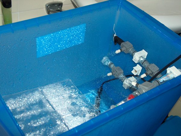

Anbei mal noch ein Foto, wenn es wirklich billig sein soll; qualitativ
mit Sicherheit genauso hochwertige wie die von HWE; einziges Manko bei
dem Gerät war die Pumpe (Kupferwelle haha! Fe3Cl lässt spätestens beim
fünften Vorgang grüßen; umgerüstet auf magnetgekoppelte Pumpe wäre
sinnvoll aber teuer). Mit dem selbstbau Gerät ala Gardena Nebeldüsen
habe ich die besten Ätzergebnisse erzielt. Ätzvorgang nach knappen 45
Sekunden abgeschlossen (70µ Kupfer!!!); das Fe3Cl wird zerstäubt durch
die Nebeldüsen, einfach genial.
Vielleicht mache ich an dem Gerät nochmal weiter...

Kannst Du eine genaue Bauanleitung mit genauer Teileliste
veröffentlichen oder so ein Gerät nochmal bauen?
