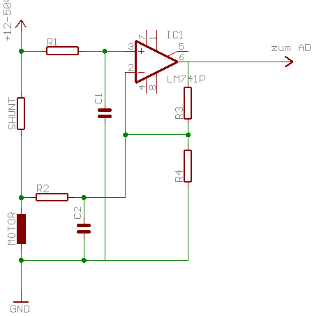

ich wollte mir eine Verstärkerschaltung aufbauen um damit die die
geringe Spannungsdifferenz an einem Shunt zu verstärken und nun wollte
ich mal fragen ob ich das alles richtig verstanden habe.
Ich führe dem OP-Amp über ein RC-Filter die Spannung vor dem Shunt an
den nichtinvertierenden Eingang und die Spannung nach dem Shunt auch
über einen RC-Filter an den invertierenden Eingang. Der Verstärker
sollte also die Differenz der beiden Spannungen sehr stark(theoretisch
unendlich) verstärken. Wenn ich jetzt vom Ausgang über einen
Spannungsteiler die Spannung am invertierenden Eingang etwas erhöhe wird
die Differenz kleiner und die Verstärkung nimmt dadurch ab.
