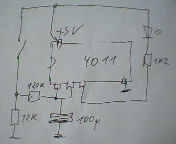

ich möchte eine Füllstandsanzeige mit LED's bauen.
Das Grundprinzip ist einfach: Ein Schwimmer, der je nach Füllstand
verschiedene Kontakte schließt und so eine bestimmte Anzahl LED's zum
leuchten bringt.
Nur gibt es folgendes Problem.
Da der Flüssigkeitspegel hin und her schwappt, erscheint die Anzeige
eher wie eine Discobeleuchtung.
Ich habe mir gedacht dass das Problem zu lösen sei, wenn ich das
Anschalten etwas verzögere. Mit anderen Worten: Die LED geht nur an,
wenn der Kontakt mindestens 5 Sekunden lang geschlossen ist und geht
erst aus wenn der Kontakt mindestens 5 Sekunden lang geöffnet ist. Die 5
Sekunden sind nur ein Beispiel, das müsste dann natürlich in ein paar
Versuchen getestet werden.
Hat da irgendjemand ein Wenig Ahnung?? Ich hab mal etwas von einer
Monoflop-Schaltung gehört... Das geht doch schon irgendwie in die
richtige Richtung, oder???
Oder gibt es da villeicht noch eine andere Schaltung, die 100% dafür
geeignet ist??? Ich erwarte jetzt keinen kompletten Schaltplan, so eine
Bezeichnung, wie z.B. Monoflop wäre schon super... Dann kann ich
speziell danach suchen. Vorrausgestzt es gibt eine solche Schlatung, die
unter einem bestimmten Begriff in der Literatur zu finden ist.
Vielleicht sollte ich noch erwähnen dass es um Gleichstrom (ca. 10V)
geht.

Genau, ein retriggerbares Monoflop. So lange es schwappert, wird es
immer wieder getriggert und kippt nicht zurück. Erst wenn es z.B. 5
Sekunden nicht mehr aktiviert wird, kippt es.
Kannst du mit einem NE555 pro Kanal hinbekommen. Oder NE556, der hat 2
Stück enthalten.
Kannst du natürlich auch mit einem Mikroprozessor lösen, falls du Lust
hast, dich da einzuarbeiten.

ganz primitiv und sicher nicht besonders elegant könntest du das auch
über nen gaaaaanz langsamen Tiefapss lösen. Da ja das schwappen
letztendlich auch ne Frequenz ist, die man filtern kann.
Du würdest halt so ohne großen elektronischen Schickschnack auskommen...
