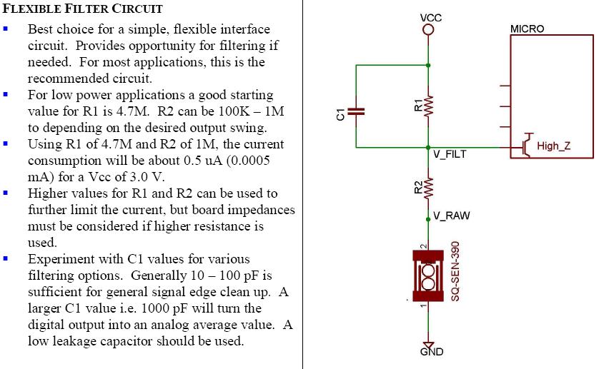

hab da ein problem mit einem
bewegungssensor (SQ-SEN-390)
hab ihn, wie im bild im anhang
an PORT 2.3 gehängt.
aber da tut sich nix...
oder muss ich den sensor mit
dem ADC abfragen?
bitte um hilfe...
