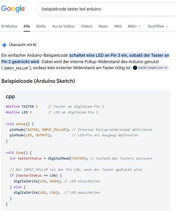

Der Trick am Suchen ist das Finden. Was hast du denn wie gesucht?
Allein mit dieser Suche bringt die KI einen brauchbaren Code samt Schaltungsvorschlag zuwege:
Hast du wenigstens auch mal in deutschsprachigen Foren gesucht?

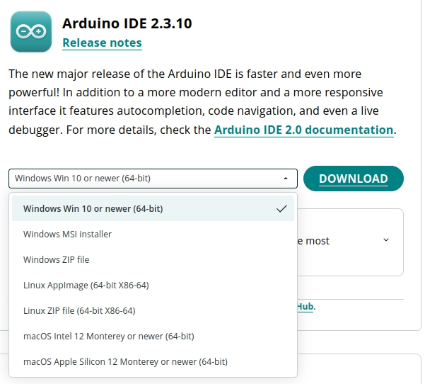

Dort wird dir gezeigt, wie man die Arduino IDE auf einem Windows-PC installiert. Die IDE bringt für den Einstieg viele elementaren Beispiele mit, die man einfach laden und verstehen lernen kann. Mit der Programmiersprache Basic sieht es beim Arduino allerdings schlecht aus.
Wie alt die auf Youtube veröffentlichten Tutorials sind, steht dabei. In den letzten Jahren hat sich an den Grundlagen wenig geändert, abgesehen vom Sprung auf die 2er Version der IDE.
Auch ist es ja nun nicht so, dass Arduino nicht selbst einige Unterstützung für den Einstieg bietet, z.B.
https://docs.arduino.cc/software/ide-v2/tutorials/getting-started/ide-v2-downloading-and-installing/

Vielleicht hat jemand die Möglichkeit, eine KI-basierte Lösung erstellen zu lassen. Mal sehen, was dabei herauskäme, worauf der TO zugreifen könnte.

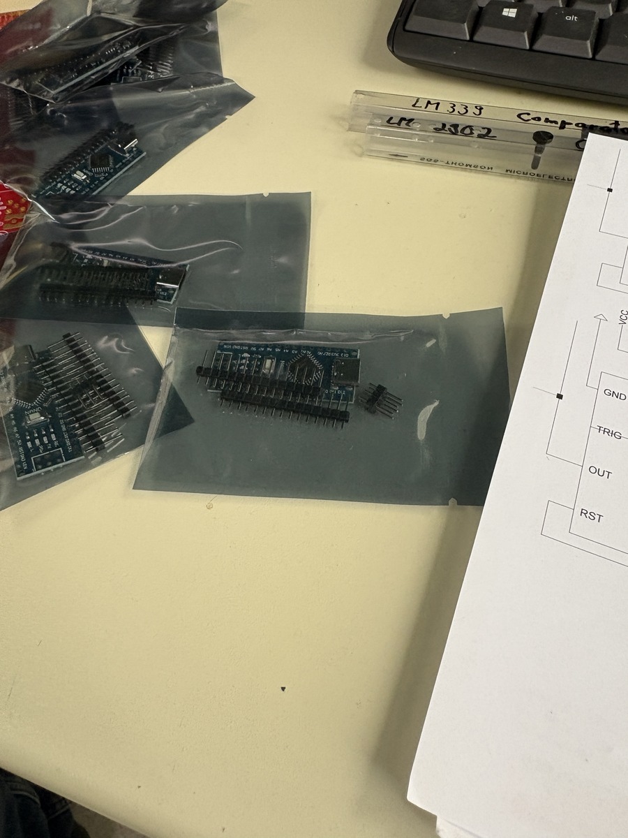

Jetzt kann ich anfangen. Wird aber Samstag werden da man ja arbeitet idW

Darum geht es doch nicht, Gerhard. Man schickt keinen Fahranfänger mit dem Doppeldecker über den Picadilly Circus. Das Dumme ist ja leider, daß ein Anfänger gar nicht einschätzen kann, wie kompliziert eine Aufgabe ist. Das gehört zum Konzept Anfänger dazu, weißt Du. Und während es jedem Blinden mit einem Krückstock einleuchtet, warum man einen Fahranfänger nicht zur Hauptverkehrszeit im Doppelstockbus auf den Picadilly Circurs schickt, ist es bei Elektronik, Programmierung und vielen anderen Themen nicht so offensichtlich.
Und abgesehen davon lebe ich nicht erst seit heute und weiß schon was es bedeutet etwas umzusetzen. 90% der ganzen Zeilen hier sind ja nicht von mir und verkleinern den Informationsgehalt gewaltig im Vergleich zum Volumen. Trotzdem Danke an die Helfenden
#8109497
Sobald Du den USB-Stecker mit der Spannungsquelle (PC oder Notebook USB) verbunden hast, sollte die eine LED im Sekundenrhythmus blinken.
Da ist defaultmäßig bereits die "blink.ino" draufgeflasht.
Die kannst Du ja dann abändern, indem Du die Zeiten änderst. Dann siehst Du, dass die Sache mit dem Programm-Erstellen in der IDE, das Kompilieren und der Upload funktionieren. (Das wird im Fenster unten Schritt für Schritt angezeigt.)
Kommen da Fehlermeldungen, kannst diese ja hier posten.
Schau bei Gelegenheit, welcher Prozessor drauf ist. (Kann sogar in derselben Lieferung "gemischt" sein, so wie es bei mir war.) ATmega328PB oder (Nano V3.0) ATmega328P Was es damit auf sich hat, kommt später.
Viel Spaß!
ciao
gustav

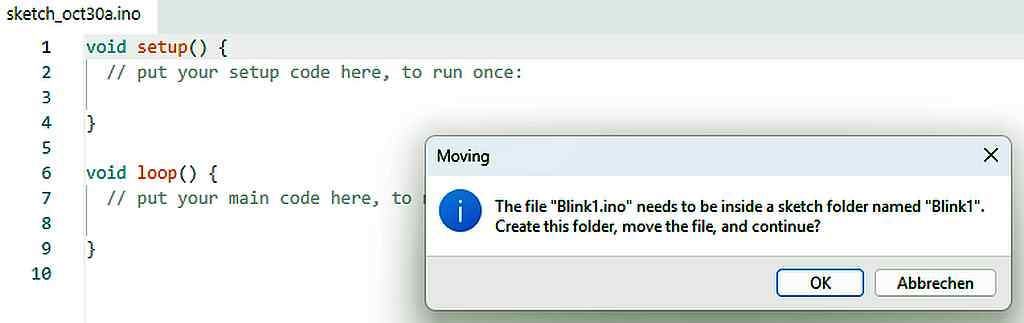

Die ersten Schritte muten absolut trivial an. Das hat mit "Dämlichleit" überhaupt nichts zu tun. Die "Klinken" kommen ja noch. Abr keine Panik: Sind diese "trivialen" Dinge erst einmal vorbei, geht das exponentiell weiter.
Und dann lacht man vielleicht darüber, über welche Stolpersteine man am Anfang sich den Kopf zergrübelte.
Nur ein Beispiel: Anders als man das vielleicht gewohnt war, wird nur dann eine *.ino ausgeführt, wenn eine Directory angelegt wird. Darauf wird aber im Hinweistext auf Englisch schon hingewiesen.
Und die LED kann bei defekten Clonen schon einmal nicht blinken, so wie man es erwartet hätte.
Dann hätte man schon einmal einen direkten Funktionstest evtl. zur Reklamation der Ware. Dann gibt es mit den USB-Verbindern auch gelegentlich Probleme. Viele Sortimente haben das falsche Adapterkabel dabei. USB-C sollte es sein, oft, und so war es bei mir, sind es USB-Micro-Versionen. Die sehen zwar so aus, als würden sie passen, tun es aber nicht. Sowas als "dämlich" zu bezeichnen, zeugt von Unkenntnis, was einem in der Praxis alles so unterkommen kann.
Mir ist ziemlich unklar, was du damit aussagen wolltest.
Die Arduino IDE kann temporäre Sketche compilieren und flashen, ohne sie ab zu speichern. Und wenn man den Sketch speichert, legt die IDE automatisch einen Order an, der so heißt, wie die erste *.ino Datei darin.
Vielleicht meintest du das, oder das Gegenteil davon. Ist mir unklar.
Gehe ich über die Arduino IDE klappt das automatisch. Da braucht man sich keine Gedanken zu machen.
Das Verzeichnis, in dem die *.ino steht, wird automatisch angelegt.
Sowas ist für den, der noch nie damit gearbeitet hatte, eben neu.
Meine "alten" ASM-Programme stehen alle in demselben Verzeichnis auf der Festplatte.
Bei Arduino bekommt jeder Sketch sein eigenes Verzeichnis.
Ist vielleicht bei der Datensicherung von Belang. Man sollte die Pfade mit den Verzeichnissen inclusive der darin enthaltenen *.inos kopieren. Kann man ja einen Test machen, nur die Dateien mit Endung *.ino in ein und dasselbe Verzeichnis schreiben. Mal sehen, was dabei herauskommt.

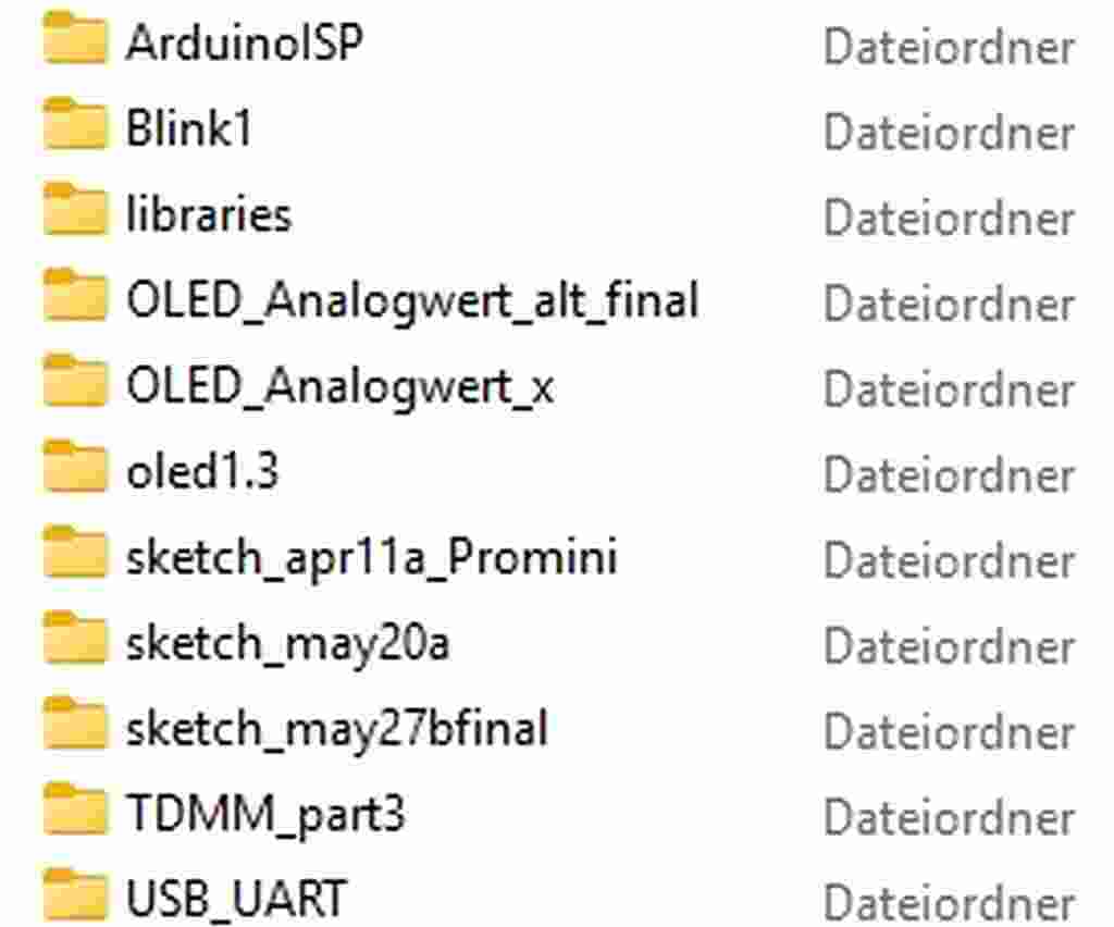

Es geht darum für jedes Arduino-Projekt einen eigenen Ordner zu haben, in dem alle zu Projekt gehörenden Dateien enthalten sind. So kann man z.B. ein komplettes Projekt ganz einfach weitergeben oder eben auch sichern.
Ich fürchte nicht gutes.

Kurzfassung: Der Arduino Builder klebt alle *,ino aneinander und macht am Ende eine *.cpp daraus, die dann dem gcc vorgeworfen wird.

Das mache ich schon jahrelang alle inos werden als ein Programm gesehen. Der vorteil du hast alles übersichtlich in verschiedenen inos wo du sofort zugreifen kannt. die inos als zusamenhängendes Programm sehen. Das programieren wird sehr übersichtlich.
Im hauptprogram stehen die Aufrufe zu den inos dort wird z.B sound, WS2803,ws2812, OLED, lcd, usw in jeder ino extra behandelt.
Nein, nein, keine Panik. Also: der Pfad mit Punkt .arduino wird nicht angetastet. Aber habe aus Faulheit unter /.../Benutzer/Dokumente/ einen Ordner namens Arduino erstellt. Und da stehen die "inos" eben als Verzeichnisse drin. In den Verzeichnissen dann die zugehörige ino selbst. Das war mir neu. Der Grund ist klar, wenn auch nochmals ausgeführt von @Rolanf F.:
Roland F. schrieb:
Es geht darum, für jedes Arduino-Projekt einen eigenen Ordner zu haben, in dem alle zu Projekt gehörenden Dateien enthalten sind. So kann man z.B. ein komplettes Projekt ganz einfach weitergeben oder eben auch sichern.
ciao
gustav
P.S.: Was ich da gemacht habe? Nun, die blink1.ino aus dem Folder herauskopiert in den Folder Dokumente hinein, dann einfach mal sehen wollen, was passiert, wenn ich Datei doppelklicke. Arduino legt mir sogleich einen auf das heutige Datum festgelegten neuen Sketch an. Sehr gut.
Da die Datei aber vorher einen anderen Namen hatte (Blink1.ino), wird höflich drauf hingewiesen, dass die Datei in den betreffenden Ordner gehört, bzw. dieser auf Wunsch angelegt wird.
Nicht schlecht, Herr Specht.

OK. Melde mich wieder, hat etwas gedauert. Warum: Siehe weiter unten. Beim Verwendung des "alten Bootloaders" ist die besagte "Blinkzeit" nach Power on länger, beim neuen tatsächlich relativ kurz. Aber immer noch wahrnehmbar.
Habe mit Minicore gearbeitet, um den "neuen" Bootloader aufziehen zu können. (Da kann man auch Fuses etc. setzen.) Die Fehlermeldung vor Einsatz Minicore lautete:
Error: invalid device signature
Error: expected signature for ATmega328PB is 1E 95 16
  • double check connections and try again, or use -F to carry on regardless
    Failed chip erase: uploading error: exit status 1
Tatsächlich wurde mit dem Nano, der den "old bootloader" hatte und Arduino as ISP verwendete (dann mit 10µF Kondensator von Reset nach GND) unter Minicore dann auf den anderen Nano der passende Bootloader geflashed.
Hat allerdings nicht sofort geklappt, neben anderen für mich nicht so ganz geläufigen "Einstellungen" musste die Baudrate auf die 115200 herabgesetzt werden.
Moritz L. schrieb:
Da du die Mittel dazu hast, kannst du den Bootloader auch einfach deaktivieren, indem du die Bootloafer Fuse nachträglich aus schaltest. Oder du lädst den Sketch über ISP anstatt Bootloader hoch, danach ist er weg.
Das ist eine sehr gute Idee, wenn das Projekt dann steht und nichts mehr daran geändert werden muss. Vorerst bin ich zu faul, arbeite dann zunächst doch noch lieber mit dem Bootloader. (BTW: Bei den Atmel AVRs Studio 4 und STK500 hatte ich Bootloader nie verwendet.)
ciao
gustav
#8110410
