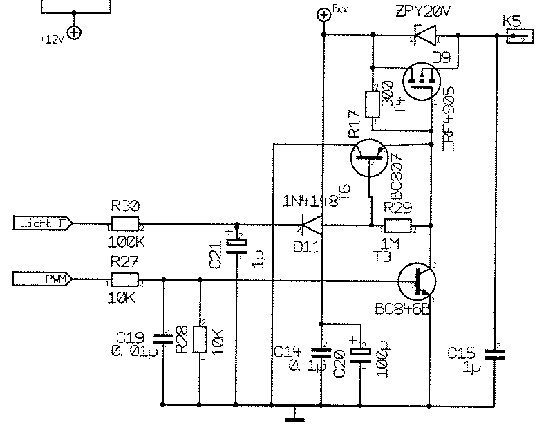

ich bin gerade dabei einen PWM Dimmer für´s Auto zu bauen, die Schaltung
soll das Scheinwerferrelais ersetzten und
Tagsüber die Scheinwerfer nur mit verringerter Helligkeit betreiben. (im
Plan ist noch D/S vom Mosfet vertauscht)
Bat ist die 12V Versorgung und K5 geht zu den Scheinwerfern.
Über Licht_F kommt ein Massesignal zum Einschalten der Scheinwerfer
(wollte es aus Sicherheitsgründen nicht über den Mega 8 machen).
Auf PWM liegt vom Mega 8 ein 122Hz PWM Signal an.
Die Endstufe läuft so wie gezeichnet schon seit einem Jahr problemlos
und mit geringen Verlusten.
Zur Entstörung hab ich derzeit folgendes Realisiert R27 und C19 zur
Abflachung der Schaltflanken, C14, C15, C20 und D9 (in der derzeitigen
Version 30V).
Allerdings hab ich vor kurzen mal mit dem Oszi im Bordnetz gemessen und
mir hat das Ergebniss nicht wirklich gefallen, da deutliche 30V Spiten
vorhanden sind,
am Radio hört man nichts und auch die restliche Bordelektronik kommt gut
damit klar,
aber einige meiner Freunde wollen die Schaltung auch und da möchte ich
sie gerne besser entstören.
Wie soll ich das am besten lösen?
Hab es schon, erfolglos mit einer Vorgeschalteten 0,2uH Spule versucht,
Spulen sind generell kritisch da ich 10A zu Dimmen habe und die gesamte
Schalung nicht viel Grösser als das originale Scheinwerferrelais sein
soll.
Danke an alle,
Christian
Hohe Impulsströme holst du dir vermutlich über C15 rein, vor allem, wenn
der schön niederohmig ist. Den Sinn von C15 kann ich auch nicht
erkennen, würde ihn deshalb ganz weglassen. Stattdessen würde ich bei
C14 lieber was größeres keramisches wählen, z.B. 1uF oder größer. Eine
Induktivität in Reihe zum Scheinwerfer könnte auch was bringen. Dein
0.2uH sind aber viel zu wenig. Aus dem Bauch heraus würde ich mal mit
100uH o.ä. experimentieren.

also: c15 is sinnlos, weg, aber: genau hier muss eine schnelle diode
rein !!!
zb uf5408 , oder byw29/100  ("strich" der diode  an "k5")
+ c14 0,1 ker. ok, + c20 zb 2200u 25v
weil: beim abschalten entsteht durch die induktivität der kabel ein
spike, der muss abgefangen werden! c20 + diode müssen an geeigneter
masse sein, also nahe an der batterie. dann sollten keine grossen spikes
mehr auf dem bordnetz sein !

alfsch ich werd mal deine Version versuchen, daß hört sich sehr gut an.

"c20 + diode müssen an geeigneter
mehr auf dem bordnetz sein !"
C14/C20 sollten immer im Gespann betrachtet werden und C14 ist noch
wichtiger für Spikes, weil der wohl viel niederohmiger ist (Keramik
vorausgesetzt). Die sollten aber nicht in der Nähe der Batterie sondern
eher in der Nähe des Verursachers der Spikes sitzen. Sonst wandert der
Spike ja über die ganzen Kabel bis zur Batterie und strahlt dort unnötig
in andere Komponenten rein. Man sollte einfach Störungen möglichst nahe
an der Störquelle beseitigen, anstatt sie erst lange auf die Reise zu
schicken.
Warum D9 eine Zenerdiode ist und keine schnelle Schaltdiode, verstehe
ich auch nicht. Aber wie schon geschrieben, schnelle Diode statt C15
halte ich auch für sinnvoll.
