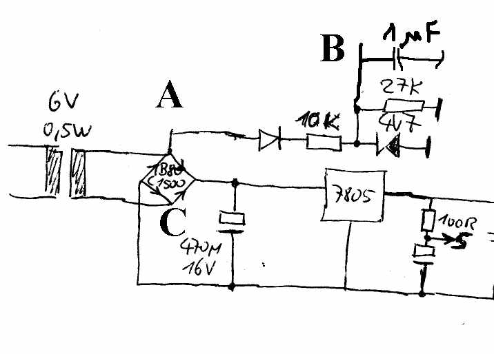

Hab ich da Tomaten auf den Augen, geht die Schaltung prinzipiell oder
muss ich nach Löt/Aufbaufehlern suchen.
An A und C messe ich mit einem Mutlimeter 3,9V, an B 1,2V, am Eingang
des 7805 10,5V
Ich möchte an B ein Signal haben um mit einem AVR Eingang ein Abschalten
der Netzspannung zu erkennen. Ich hatte mir also knapp 4,7V an B
erwartet.

Also vielleicht so:
Trafo ----   Gleichrichter  ----- Trafo --- Diode> ---- A 3,9V
der Trafo hat 6V, ich hätte mir also zwischen A und - um die 10V
erwartet

Welcher Trafo "hat 6 V" und was soll der Trafo zwischen dem
Gleichrichter und der Diode bewirken? Zunächst mal hat jede
Si-Gleichrichterdiode einen Spannungsabfall von ungefähr 0,6-0,7 V. Im
Brückengleichrichter (Wenn es sich um einen solchen handeln sollte) hast
Du in jedem Zweig zwei davon in Serie, macht 1,2-1,4 V Abfall. Dann
hinten noch ne Diode, gibt noch mal 0,6-0,7 V (wenn man den zweiten
Trafo mal außer acht lässt, der ja nur den Wechselanteil durchlassen
würde und möglicherweise nicht vernünftig arbeitet wegen der
Gleichstromvormagnetisierung). 6V * sqrt(2) = 8,4...V, also keinesfalls
10 V Scheitelwert.
BTW: Ein Trafo hat im Schaltbild mindestens drei (Spartrafo) bzw. vier
Anschlüsse, ein GR ebenfalls vier. Mit so einem Schaltbild kann man
nicht viel anfangen...

Sorry mit dem Schaltbild, Anhang geht ja wie gesagt nicht ...
also, das ist nur ein Trafo an den ganz normal ein Brückengleichrichter
angeschlossen ist. Am Wechselspannungsanschluss des Gleichrichters geht
eine Diode ab, da hatte ich mir 10V erwartet.
Am + Ausgang hängt noch ein Elko, da komme ich auch auf über 10V

Jetzt ist A plötzlich woanders... Also, wo willst Du die 10 V messen?
Und noch mal: Ein 6 V-Trafo bringt 10 V Gleichrichtwert bei
Brückengleichrichtung allerhöchstens im Leerlauf, aber sicher nicht
unter Last, wie oben schon gesagt.

um das Ziel nicht aus den Augen zu verlieren:
mir geht es nicht um irgendeinen exakten Spannungswert,
ich brauche nur an B einen TTL Pegel um das Abschalten der Spannung zu
erkenen.
Nach meiner Vorstellung müsste das mit der Schaltung gehen, oder hat
jemand einen besseren Vorschlag.

warum machst Du das so kompliziert?
Schalte eine Diode vor den Elko und greife die
Spannung für die Überwachung vor der Diode ab.
Mit einem Spannungsteiler kannst Du dann die Spannung auf
den für Dich erforderlichen Wert herunterteilen.

Gast #457097
"Schalte eine Diode vor den Elko und greife die
den für Dich erforderlichen Wert herunterteilen."
Genau das habe ich ja mit der Schaltung gemacht,
Ich habe zwar nur eine Einweggleichrichtung, aber sonst ist alles wie
von dir beschrieben:
Diode, Spannungsteiler, RC-Glied (und zusätzlich ne Zenerdiode zur
Spannungsbegrenzung)
Da keine richtigen Widersprüche zu meiner Schaltung kommen,
werde ich wohl zum x.ten Male den Aufbau durchchecken müssen ...

Das du an A 3,9V und am Elko 470µ 10,5V misst, ist schon sehr komisch.
Eigentlich dürfte sich die Spannung nur um 1,4 oder vielleicht 2V
unterscheiden. Obwohl....
Wenn du an A DC misst, kann da schonmal Murks rauskommen. Dann da hast
du nur die positive Halbwelle deiner Wechselspannung.
Besser ist es demtentsprechend wenn du deine 1µ gleich hinter die Diode
bringst, um die AC noch zu glätten. Danach dann den Spannungsteiler und
die Z-Diode. 1µ würde ich übrigens aufstocken zu mindestens 10µ. Da
deine Last nicht so groß ist in diesem Zweig könnte das schon gehen.
Allerdings musst du ja auch den Zeitraum der negativen Halbwelle
brücken.
N Oszi wäre jetzt unheimlich hilfreich.
#457105
Zur Begründung:
Durch eine Zenerdiode fließt in Sperrrichtung auch unterhalb
der angegebenen Spannung schon ein kleiner Strom (Kennlinie).
Ich vermute, dass dir dieser kleine Strom den Kondensator zu
stark entläd, bzw. die Diode den Spannungsteiler zu stark verändert.
Gast #457129
@Henrik
"1µ würde ich übrigens aufstocken zu mindestens 10µ."
Genau das wars, vielen Dank. Da habe ich mich zu viel aufs Gefühl
verlassen anstatt mal nachzurechnen ...
