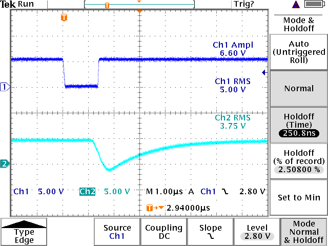

will eine Treiberstufe aufbauen und da ein FET das Steuersignal zu stark
verzerrt dachte ich an einen OPV.
Bin auf den TAE1453 gestossem mit Open Collector da ich Spannungen von
+5V bis +50V steuern will(
http://www.datasheet4u.com/download.php?id=502738), nun meine Frage:
Wenn ich den OPV als nichtinv. Verstärker betreiben will kann ich ihn
dann ganz normal beschalten oder bereitet mir die Kopplung des Ausgangs
an die Betriebsspannung Probleme?

Du willst einen OP als Schalter missbrauchen, da ein Fet das Signal, mit
dem du ihn ansteuerst, zu stark verzerrt?!?
Du solltest erst einmal deine Schaltung genau überprüfen und einen Fet
(plus evtl. Treiber) entsprechend deinen Anforderungen auswählen.
also bei fallender Flanke, liefert er ein akzeptables Signal (siehe
Anhang) aber bei steigender braucht er zu lange.
Muss mich wohl doch noch mal mit den FETs genauer auseinander setzen
Hätte ich dir vorher sagen können.
1. Das Ding hat eine Slewrate, die gerade mal für 100-200kHz ausreicht.
2. Open Collector. Da es gegen Plus keinen aktiven niederohmigen
Schalter gibt, killt jedes bisschen Kapazität die Anstiegsflanke. Der
Strom durch einen Widerstand ist nunmal endlich.
> Muss mich wohl doch noch mal mit den FETs genauer auseinander setzen.
Oder mit ganz normalen Bipolar-Transistoren aufbauen. Da sind dann auch
die 50Volt kein Problem mehr.
Gruss
Jadeclaw.
