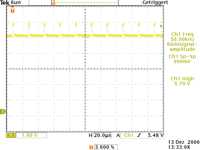

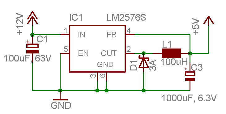

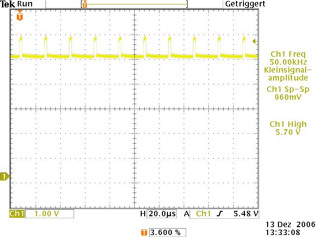

Hallo Leute, Ich habe hier ein mittleres Problem mit meiner Spannungsversorgung. Im Anhang findet ihr den Anhang. Wenn keine Last da ist, ist alles total prima, saubere 5V, geringe Restwelligkeit. Aber wenn ich 500mA ziehe, wird die ganze Konstruktion sehr warm, gefühlte 50°C und es gibt periodische Spannungsspitzen. Laut Datenblatt dürfte das doch gar nicht so warm werden bei den geringen Strömen (Effizienz 77%). Da dürfte doch auch noch nichts ripplen. Das alles ist auf einer Leiterplatte verlötet, unten drunter habe ich große Kupferflächen. die der Kühlung zutragen sollen, was auch funktioniert, die werden nämlich auch schön warm, gefühlte 40°C. Hat jemand ne Idee, woran das liegen kann und eventuell ne Abhilfe für mich parat? Danke, Günther
Hier noch die Spannungsspitzen.

Leider sagst Du nicht, wo Du die Spannungsspitzen gemessen hat. Es sieht aber so aus, als daß Deine Drossel ungeeignet ist.

Okay, ich messe etwa 1 cm entfernt auf der Platine, wo ich das schön abgreifen kann. Das ist einfach der output auf ein Beinchen von nem Stecker gelegt. Wenn ich übrigens nur mit 5V Eingangsspannung reingehe, kommen zwar (welche Überraschung) nur 3.8V raus, aber diese dann ohne jegliche Spannungsspitzen. L1 ist übrigens die NLV32T-101J-PF von TDK (RSonline-Nr. 548-2693) D1 ist die MBRS340T3G von On Semiconductor (RSonline-Nr. 545-2080) Ich hoffe, ich habe nichts mehr unterschlagen. Günther

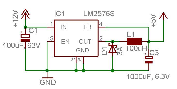

hast du dir mal die Daten von L1 angesehen? Wenn es wirklich die ist die angegeben hast: die hat 40 Ohm Gleichstrom R und ist für 10mA ausgelegt...
Miß mal den Stromverlauf an der Spule. Ansonsten kann es an einer schlechten Masseführung oder ungeeigneten Kondensatoren liegen (es müssen Low-ESR Typen sein).

Die Spule hat einen maximalen Strom von 40 mA. Die geht hoffnungslos in Sättigung!
ähm, ich hab zwar genau die entgegengesetzten Daten wie JojoS aus dem Datenblatt gelesen, aber trozdem sinds nur 40mA max... Die Spule geht für diese Anwendung definitiv nicht! ...oder du brauchst nur 10mA auf sekundärseite... ;) Gruß Micha,

Der Elko lädt sich im Leerlauf und kann bei Last einen kurzen Moment die die Spg. liefern. Dann muss der Regler was nachschieben, aber in der Spule wird nicht genug Energie gespeichert und der Regler arbeitet am Limit, so stelle ich mir das vor. Für die Elkos soll man Low-ESR Typen nehmen.

Wenn Du Dir Deinen eigenen Schaltplan anschaust, dann siehst Du doch wohl sofort, dass der komplette Laststrom auf seinem Weg von "OUT" zu Deinem +5 V-Ausgang durch die Drossel fließen muss. Schau Dir mal Aufbau und Funktionsweise von Tiefsetzstellern an, z.B. bei http://schmidt-walter.fbe.fh-darmstadt.de/smps/abw_hilfe.html Die Drossel sollte im Normalbetrieb natürlich nicht heiß werden (höchstens ein klein bisschen warm durch die unvermeidlichen Verluste).

> Welche Eigenschaften muss die Spule denn haben? Sie muss möglichst geringe Verluste haben, also ohmsche und magnetische Verluste möglichst klein. > Muss die auch die 3A aushalten? Ja, aus drei Gründen: a.) Der ohmsche Widerstand darf nicht zu groß sein: P = R * I^2 b.) Magnetisch muss sich auch geeignet sein, sie darf nicht in die Sättigung geraten c.) Das Kernmaterial muss wenige Verluste haben, da es ständig ummagnetisiert wird. > Muss die dann gekühlt werden? Nein. Wenn die Spule heiß wird, ist sie verkehrt. > Ich dachte, über die Spule fließt nur ein Regelstrom > und kein Laststrom. Falsch gedacht. Über die Spule "fließt" die komplette Leistung. Die Spule ist das Kernbauteil an einem Schaltregler. Erst an zweiter Stelle steht der Ausgangskondensator.

> Okay, ich messe etwa 1 cm entfernt auf der Platine, wo ich das schön > abgreifen kann. Das ist einfach der output auf ein Beinchen von nem > Stecker gelegt. Sorry, wo Du mißt, ist mir immer noch nicht klar.
Im Schaltplan dort, wo dieser 5V-Pfeil ist. Also an der Kreuzung von L1
und C3. Von dort geht eine 1cm lange Kupferbahn zu einer
2.54m-Steckerleiste. Dort greife ich Masse und die 5V ab.
Günther
Die neue Spule ist nicht wirklich optimal... Ich würde pragmatisch eine 77A 100u von Reichelt nehmen, wenn ich 2,5A erwarten würde - Aber Du hast ja die Eckdaten noch nicht preisgegeben. Aber auch diese Spule ist wie die letzte von Farnell eher eine Drossel (Unterdrücker) als eine Speicherspule (eher geschlossener Magnetkreis). Da fehlt es an Speichervermögen für Energie - hier wird eher Energie verbrannt. 1. Erkenne Deine Eckdaten ! 2. Wähle eine höhere Schaltfrequenz ! Wir setzen den LT1776 hier ein, der schaltet bei 200kHz - da geht auch eine kleinere Spule. Wir versorgen uns hier bei Schuricht - da gibt es versch. "HF-Drosselspulen SMD" von Coilcraft etc. Heutzutage verwenden Step-Down-Regler gerne 500kHz oder gleich 1MHz... Da werden die Spulen kleiner, aber die EMV größer und die Schaltverluste im FET steigen auch. PS: Auch Spulen werden warm !
